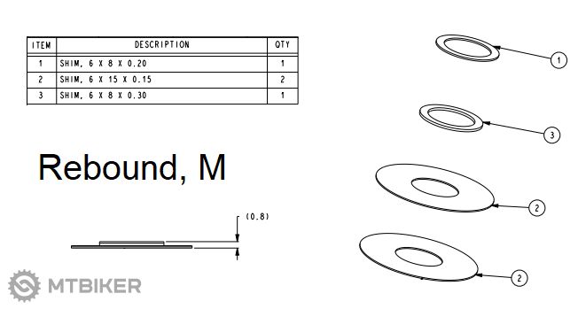

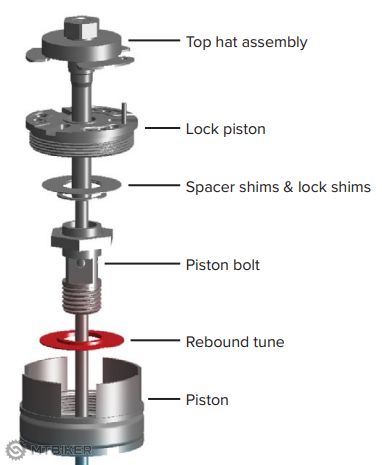

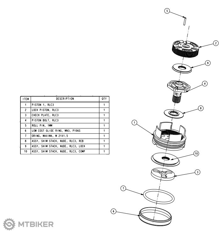

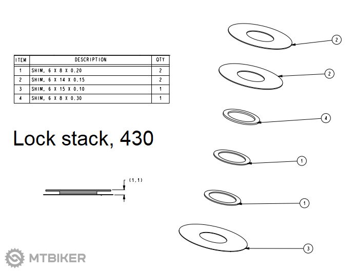

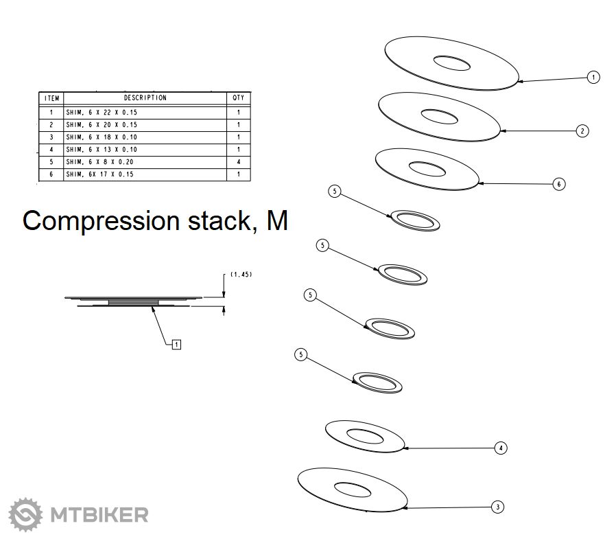

https://www.sram.com/globalassets/document-hierarchy/tuning-manuals/rockshox-rear-shock-piston-tuning-guide.pdf
Zhruba nejako takto:
pred tym nez objednam.

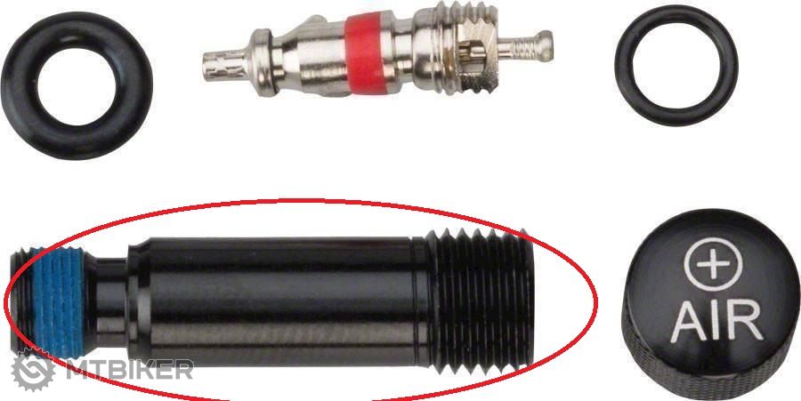

nevala sa niekomu doma ventil tlmica monarch/monarch plus ?
cislo dielu je 11.4115.124.010

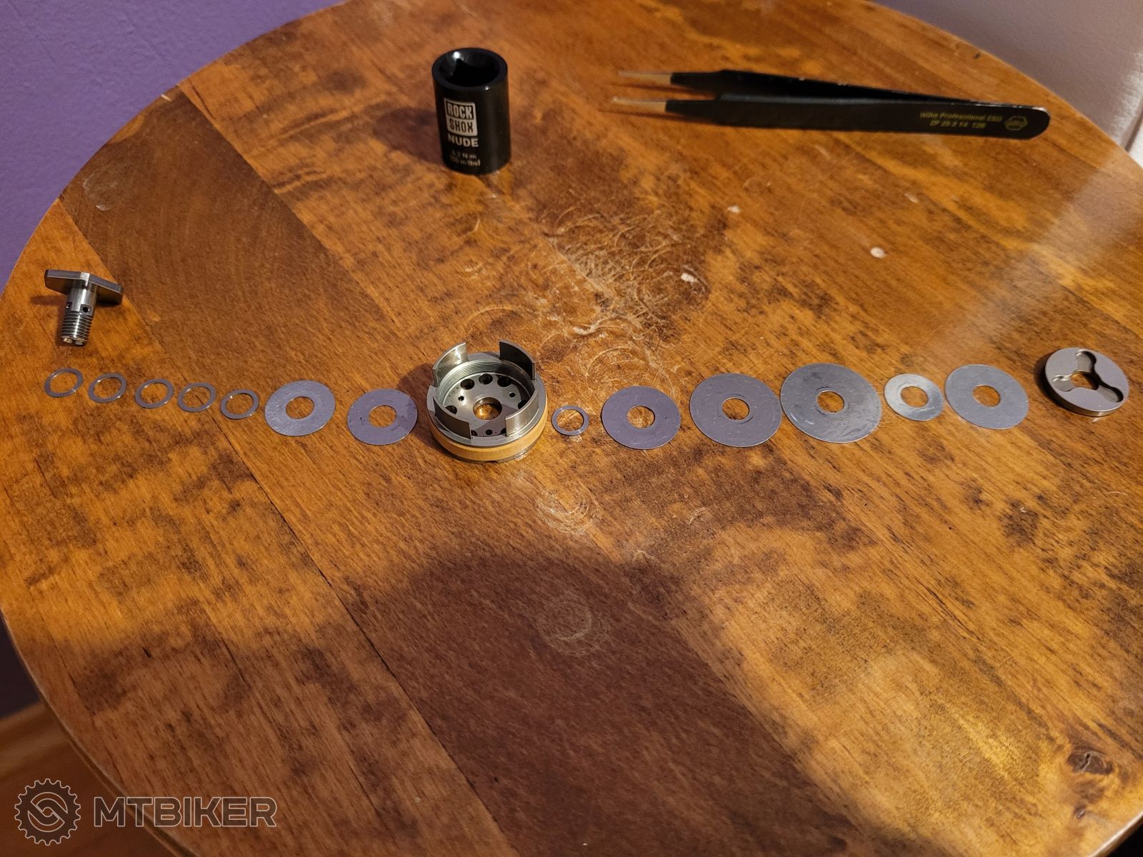

btw. nezhanal niekto v minulosti nejaky set planziet na tuning tlmica? Da sa take nieco vobec zohnat okrem bikeinn?
Nakoniec som kúpil druhý tlmič a použil som ho na diely.
set planziet od rockshoxu je nezohnatelna vec.. kupujem ich kusovo bud z https://www.mxparts.sk/moto-kros/PLANZETY-c89_1360_3.htm akurat ze nemaju v ponuke ID9 .. tie beriem z https://www.schneider-consulting-elektronik.de/Shims-fuer-Gabel-und-Stossdaempfer-Sandvik-20C-ID9-Innendurchmesser-9mm-Auswahl
