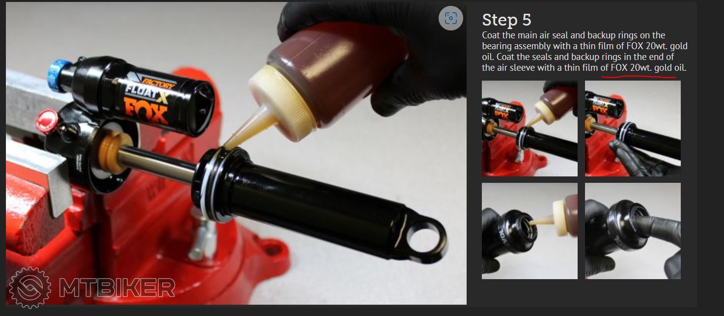

fyi: fox začal do vzduchovej používať 20WT.. čo je super
Ghost5900 ano je, presne jak pise zihadlo... taha sa jak sopel
Do tlmiča idú 3ml to je 0.1€
vid rozne (profi) motorkove. lepsia kvalita
motul, ravenol,.. 1l kanister na veky.
