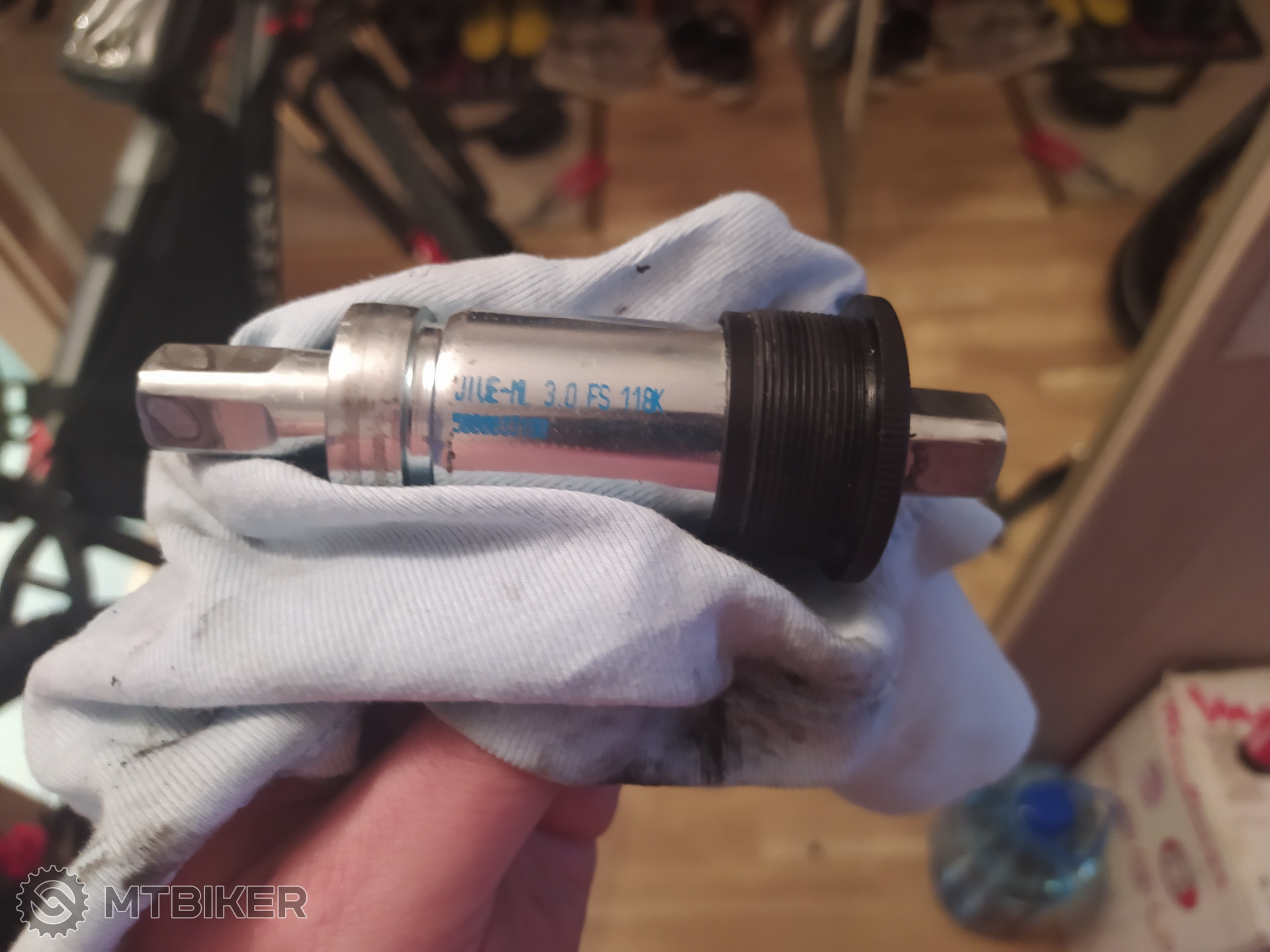

Potrebujem radu, mam btwin bicykel trailovy, používam viac menej aj ako lesný horský.

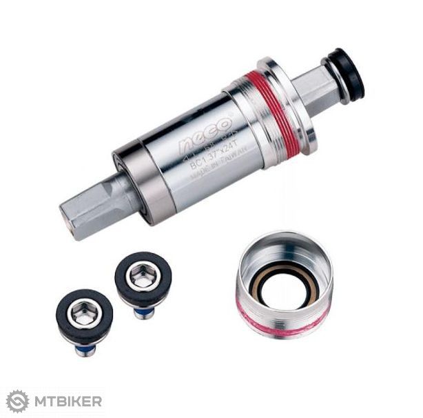

Dnes som vymontoval stredove zloženie a kedže to je decathlon ma ine svoje, ja by som chcel kvalitnejsie do 40€ len sa z toho nevyznam ktore by pasovalo.

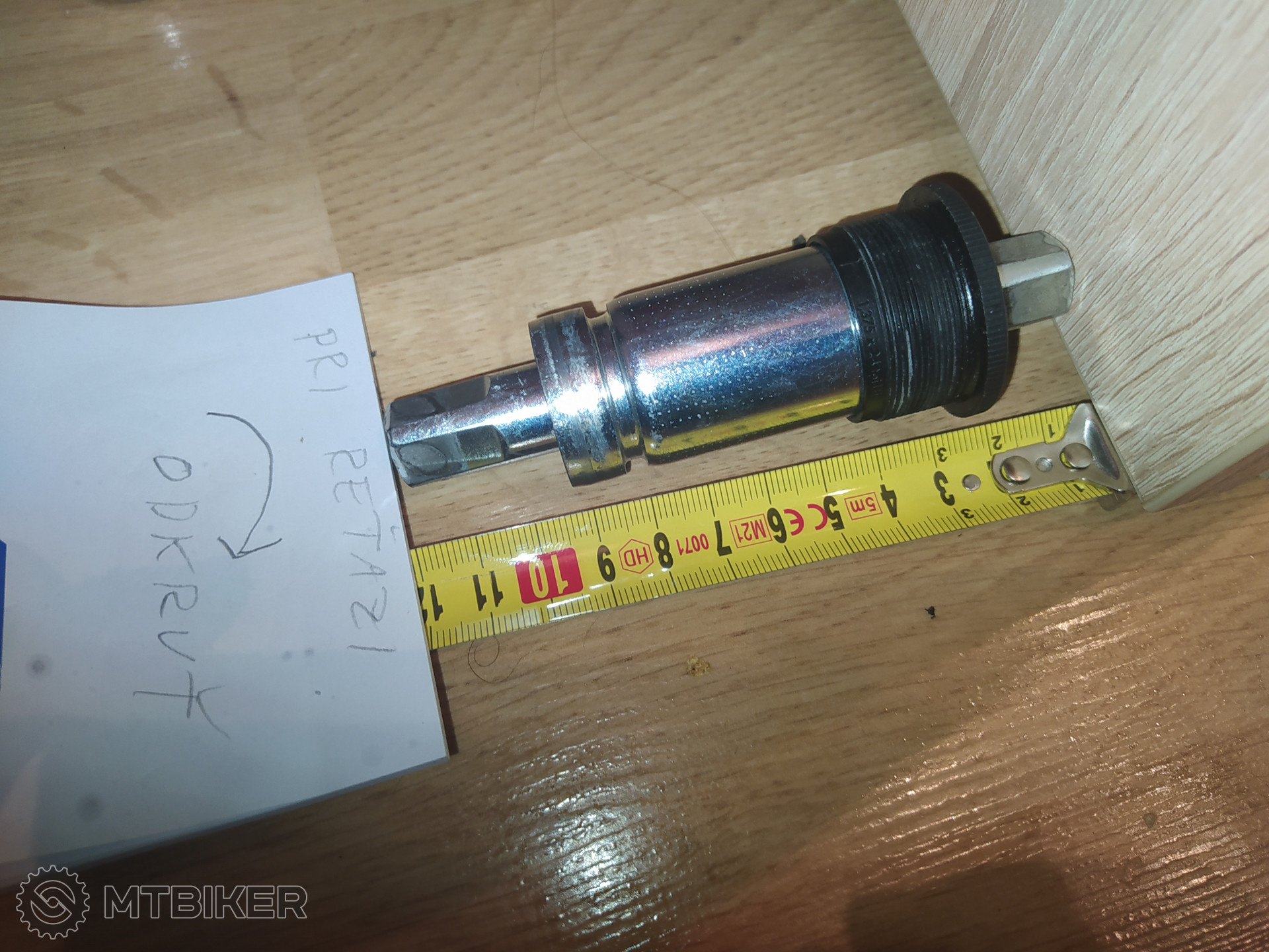

Veklost 118mm ak dobre vidim
Edit: ale si si isty, ze potrebujes menit? Ma vôľu, zadrhava, škrípe?

Tiež dávam Neco na oceláka čo skladám. Mal som ho kúpene už dávnejšie, tak uvidím ako je na tom s výdržou. So Shimanom som nemal problém. Inak na aké kľuky potrebuješ dĺžku 107mm?
Tam sa nedá čo otvoriť , zvlášť sú misky, ložiská a oska. Ešte doplním, že pukať može aj sedlovka, sedlo (ale to nemazať) .

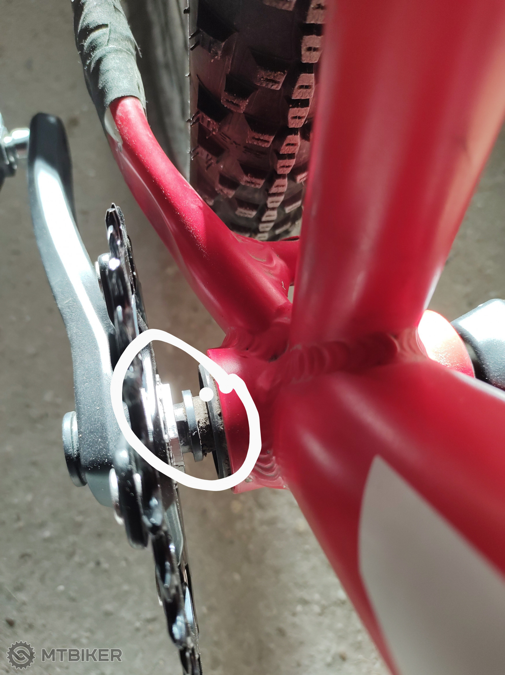

Ja sa priživím trochu na téme, lebo robil som konvert z 3X9 na 1X9 a mám nejaký divný ten stred. Pravá strana by mala byť na doraz na mufnu a ja pozerám a tá pravá miska je nejaká iná aj oska má nejaký doraz. Ja mením prevodník kvôli radeniu, stačí mi 9 prevodov
Kladivom by si nič nevyriešil.
Ak chceš dať prevodník bližšie k rámu musíš vymeniť osku za kratšiu.

Aj mne napadlo vymeniť stred aj osku za kratšiu. je tam ešte dosť velká vôľa, aj stredová linka
ale nikde som nevidel takýto doraz, preto som sa tak pýtal.
