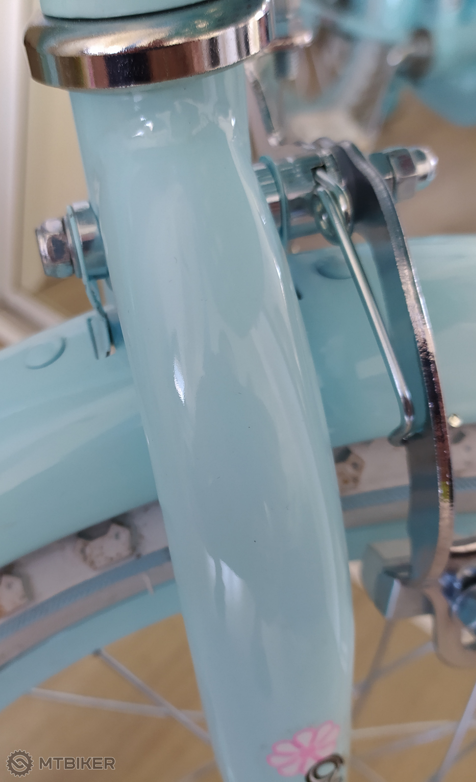

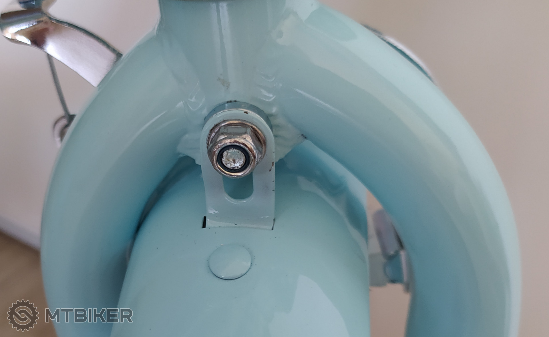

Viete mi poradit ako vytocit matku, ktorou je prichytena predna brzda na detskom bicykli. Pravdepodobne sa mi podarilo strhnut zavit a teraz to neviem ani dotiahnut ani vykrutit. Vrtat by som to nechcel, kedze by mohol byt problem zohnat novu skrutku.
Vyzerá to byť samoistná matica s vnútorným plastovým krúžkom. Závit bude OK a asi drží len na tom krúžku. Povoľuj a pritom ju skús ťahať trochu von. Malo by to ísť dolu.
Skús ešte použiť nejaký tupý priebojník+kladivo a a po tej skrutke klepnúť akoby si ju chcel vyraziť a ešte potom skúsiť vykrútiť maticu.Je dosť pravdepodobné že bude poškodený závit aj na skrutke,ale v nejakom cykloobchode by to mohli mať. Toto by ti hádam pasovalo https://www.cshop.sk/svornik-brzdove-celisti-predni-51mm/
