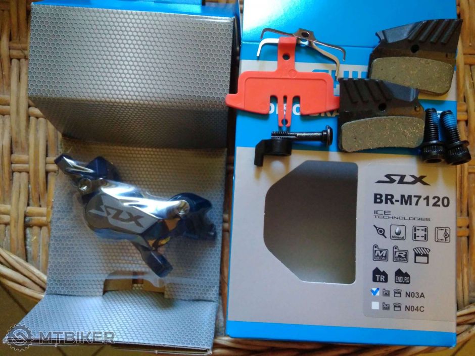

Ahojte. Dnes som odvzdusnoval brzdy a ked som vsetko nahodil naspat a zabrzdil, tak mi zacalo kvapkat zo strmena. Ked som dal prec dosticky, tak som zistil, ze ked stlacam packu a piestiky sa vysuvaju, tak jeden zacne dole tiect. Da sa s tym nieco robit? Je to strmen SLX BR-M675 (asi 5 rokov stary). Neviem ci je to rentabilne rozoberat a zhanat diely alebo rovno kupit novy napr. SLX 7100 alebo 7120. AK by som kupoval novy budem to vediet napojit na hadicu co tam mam teraz? Napady?
Diky za odpoved Hej, asi je to najmenej pracne riesenie. BTW, mas tam novu M7100 alebo M7120? Nevies ci treba nejak riesit Benjo alebo len zahodim stare prasa a dam nove a vsetko ostatne pasuje?
Update: Ano je to potvrdene, paka SLX M675 funguje so strmenom SLX M7120. Strmen prisiel aj s tou kratsiou ciernou bango skrutkou, akurat o-ring tesnenia bolo treba k nej pouzit zo starej brzdy.
