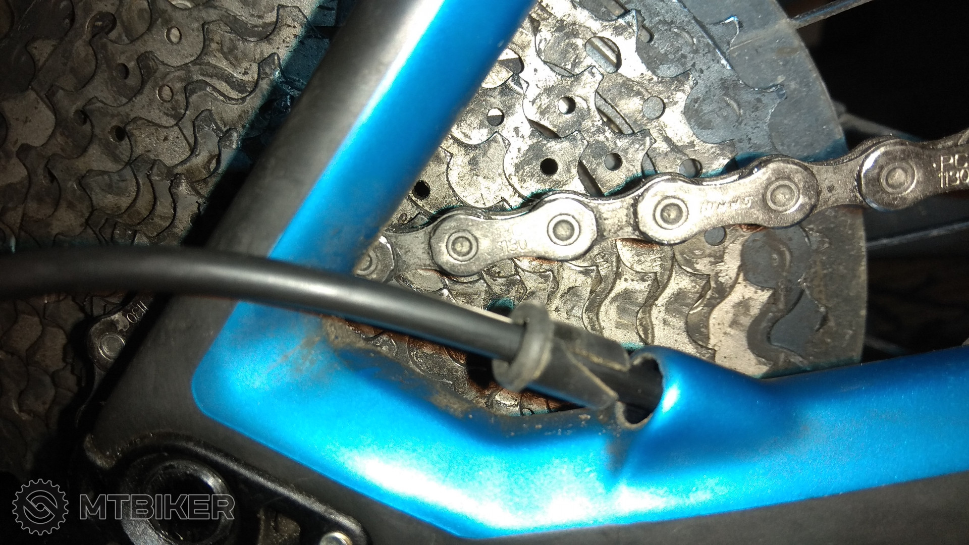

Nazdar. Pri výmene bowdenu zadnej prehadzovacky sa mi vyskytol problém pri prechode bowdenu do rámu. Ked radím a natahujem lanko, tak mi bowden vtiahne do rámu a ten pol oblúk ktorý má byt tesne pred ukončením mi celý vtiahne do rámu. Tá prechodka ktorá ma zamedziť aby sa toto nedialo je gumená a zastrihnutá do kónusu aby guma trením zabránila vtiahnutiu bowdenu. Je to na bajku Canyon Exceed model 2018 a je to karbónový rám.Vopred dakujem za prípadné rady.
Chapem spravne, ze bowden ide od packy radenia po stredove zlozenie, kde je nejaka zarazka a potom ide v retazovej vzpere lanko bez bowdenu a az posledny obluk je zas bowden?
Nie. Bowden ide od prehadzovacky a prechádza do rámu kde pokračuje cez retazovu vzperu a končí pred stredovým zložením. Cez celu spodnu ramovu trubku ide lanko bez bowdenu a bowden je potom už len na riaditkách

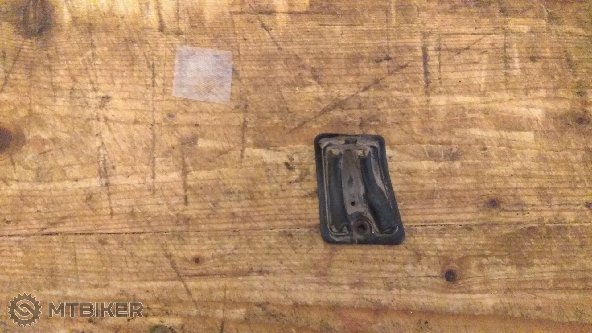

Problem vyriešený. BRUCO, mal si pravdu. Na spodku mufne stredového zloženia bola plastová kritka a tam bolo treba dať koncovku na bowden. Tá gumička slúži asi len na to aby sa do rámu nedostala voda.......Len na tej plastovej kritke neboli žiadne známky toho, že tadial niekedy prechádzalo lanko a bolo to zaprášené od blata, tak preto sa mi to nezdalo.
