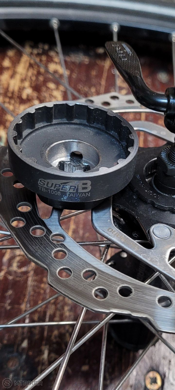

No neviem akym sposobom to povolujes,ale mal som plno kaziet dotiahnutych na hulvata a nikdy sa nestalo ze by nesla povolit.
Ukaz cim povolujes
Ukaz cim povolujes

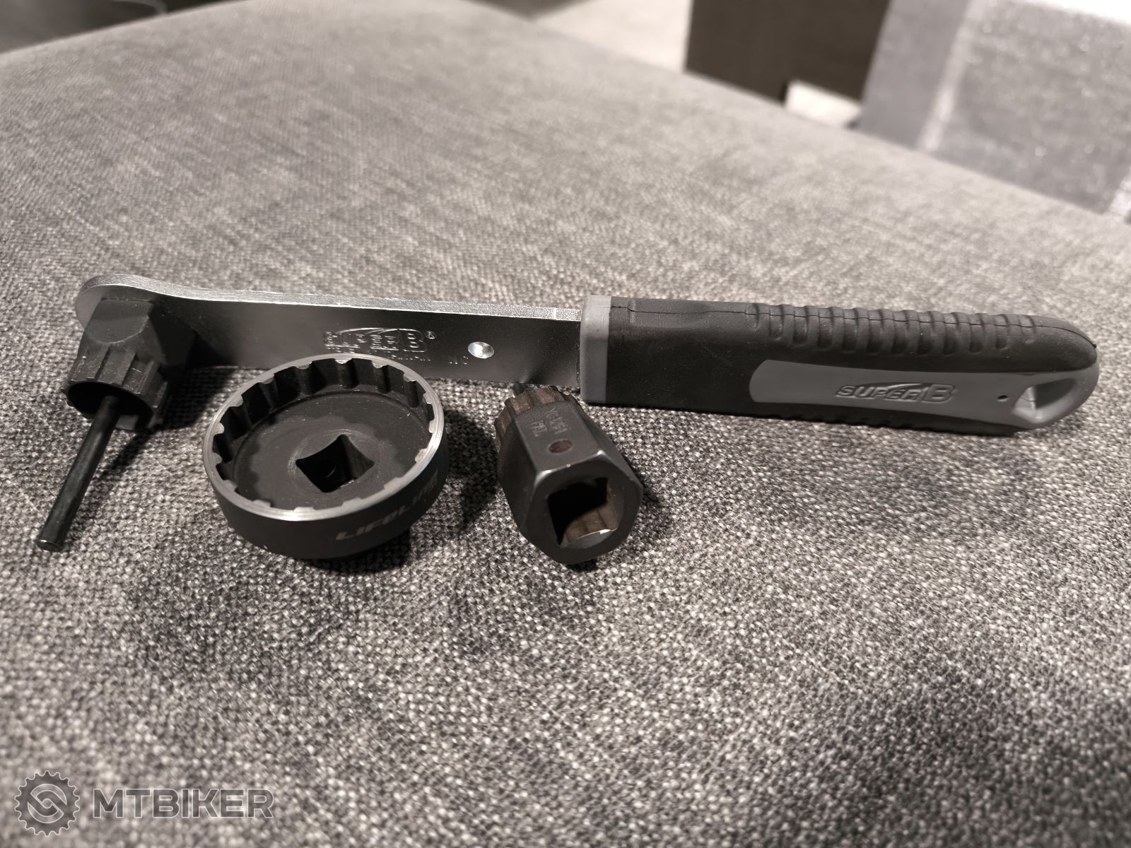

Normálne Force bičík, kľúč na kazety SuperB TB-1010 a gola račna.
Ale už som to vyriešil rázovým uťahovákom to išlo
Ďakujem ti. Rázovým uťahovákom to išlo

MOC 5,40 €Kľúč na centerlock kotúče som si dal rovnako upraviť na sústruhu, lebo ako nový mal oblý okraj a z niektorých tenkých centerlock matíc sa zošmykoval.
A vzadu už používam vnútornú centerlock maticu, na ktorú ide kľúč na kazetu. Lepšie sa s ňou robí.
Apropo momenťák na 40Nm nemám.... zatiaľ
Edit: Až dodatočne som si ešte všimol rozsiahlejšiu úpravu sťahováku od rs955i. Dobrý nápad 👍, škoda že ma to nenapadlo vtedy, keď som dával stiahnuť tú oblú hranu.....
Edit: Až dodatočne som si ešte všimol rozsiahlejšiu úpravu sťahováku od rs955i. Dobrý nápad ?, škoda že ma to nenapadlo vtedy, keď som dával stiahnuť tú oblú hranu.....
