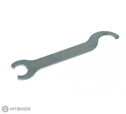

Pozrel som tak námatkove na webe ale nič podobné som nenašiel. V prílohe je foto kľúča s takým háčikom. (treba ale vedieť na aký priemer zaisťovacej matice)
Provizórne sa však dá tá zaisťovacia matica zafixovať aj iným nástrojom pri doťahovaní tej hornej.

https://www.bikeservis.com/kluc-obojstranny-pmhz-d32-mm-p-380.html
Majú tam i iné. Stačí s jedným zubom , len aby ti sedel priemer.

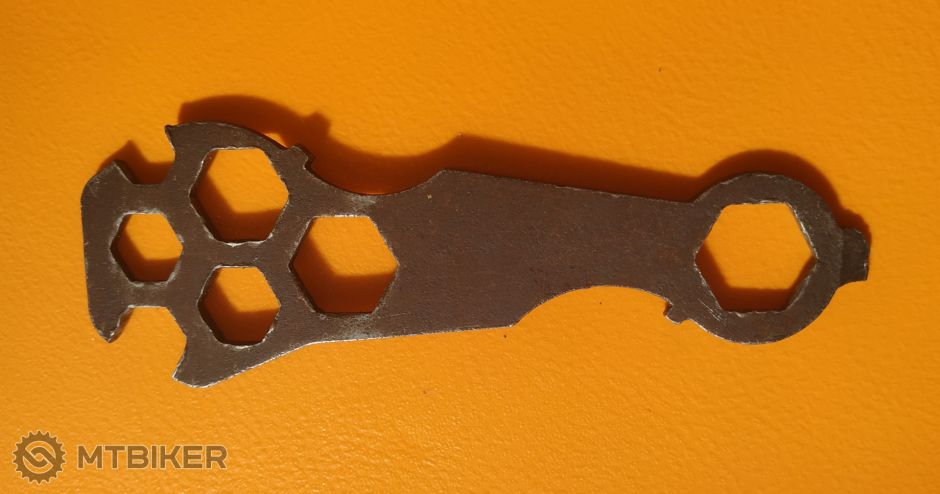

Našiel som ešte ten univerzálny kľúč ktorý som ti spomínal.
Je ešte jeden väčší so zubom na zaisťovaciu maticu stredového zloženia.
