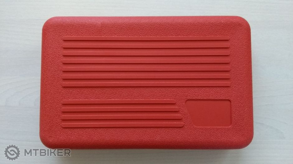

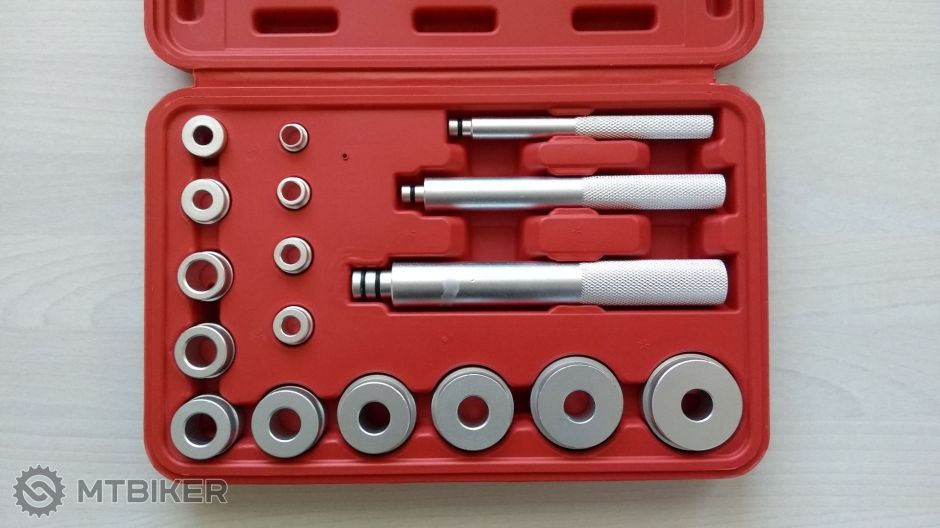

Jj, to viem, ze treba tlacit na vonkajsi kruzok.
Ano, je to hlinik.
Lisovanie prveho loziska slo bez problemov. Pri lisovani druheho nastal problem v tom, ze z dostupnych adapterov v sade, tie, ktory mali vonkajsi priemer 17mm , nemali priemer otvoru pre osku dostatocne velky. Musel som si teda pomoct s dalsim loziskom, ktore som dal medzi lisovane a adapter. Ani to vsak nebolo idealne riesene, lebo nasledne to pomocne lozisko slo tazsie z naboja von.
Kazdopadne, s vysledkom som spokojny.

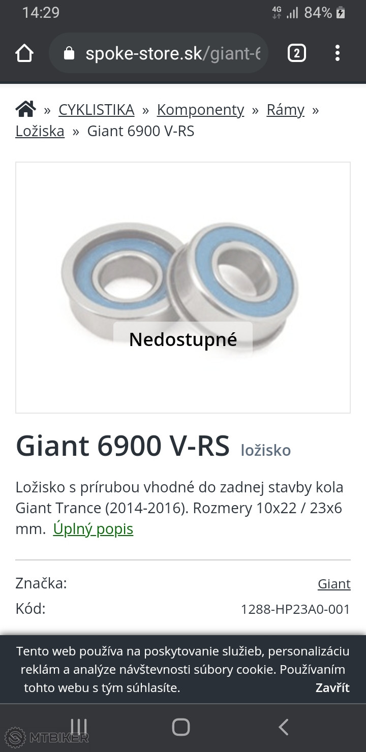

Toto neni ono?Aj ked tie rozmery v popisoch nejako nesedia tusim
https://www.kineticbikebearings.com/6900-fo-llu-max-enduro.html
Sk shop: https://www.spoke-store.sk/enduro-bearings-6900-fo-llu-max/
To čo si mi poslal je priruba 24 ale dik uz je to vyriešené. Nechapem to všetkých 10lozisk zoženieš všade a dve posrate iné málo kde.
( Teraz som pozrel v shope objednávku, a bral som 6800 FO , nie 6900 FO, nenapadlo mňa, že robia viacej rozmerov pre rovnakého výrobcu rámov. )

A toto by mohlo slúžiť čisto na vylisovanie, vytlčenie tým reverzným kladivom :
https://www.aliexpress.com/item/32459896776.html?srcSns=sns_Gmail&spreadType=socialShare&bizType=ProductDetail&social_params=20092414580&aff_fcid=8c0d0c51389b4aaf81e3a5c72c2dee2c-1615213430825-07822-_msSQNnV&tt=MG&aff_fsk=_msSQNnV&aff_platform=default&sk=_msSQNnV&aff_trace_key=8c0d0c51389b4aaf81e3a5c72c2dee2c-1615213430825-07822-_msSQNnV&shareId=20092414580&businessType=ProductDetail&platform=AE&terminal_id=e5df45381a0343cc8f1399d17c9afb68
Je to potrebné? alebo si to človek vyskladá zo závitovej tyče, z podložiek, z orechov z gola sady, prípadne z ukotvovacej šrouby na zachytenie a vylisovanie ložiska von?
Ďakujem za názor a rady. Zadnú stavbu som ešte nerozoberal, robím si prehľad čo všetko si musím obstarať.
