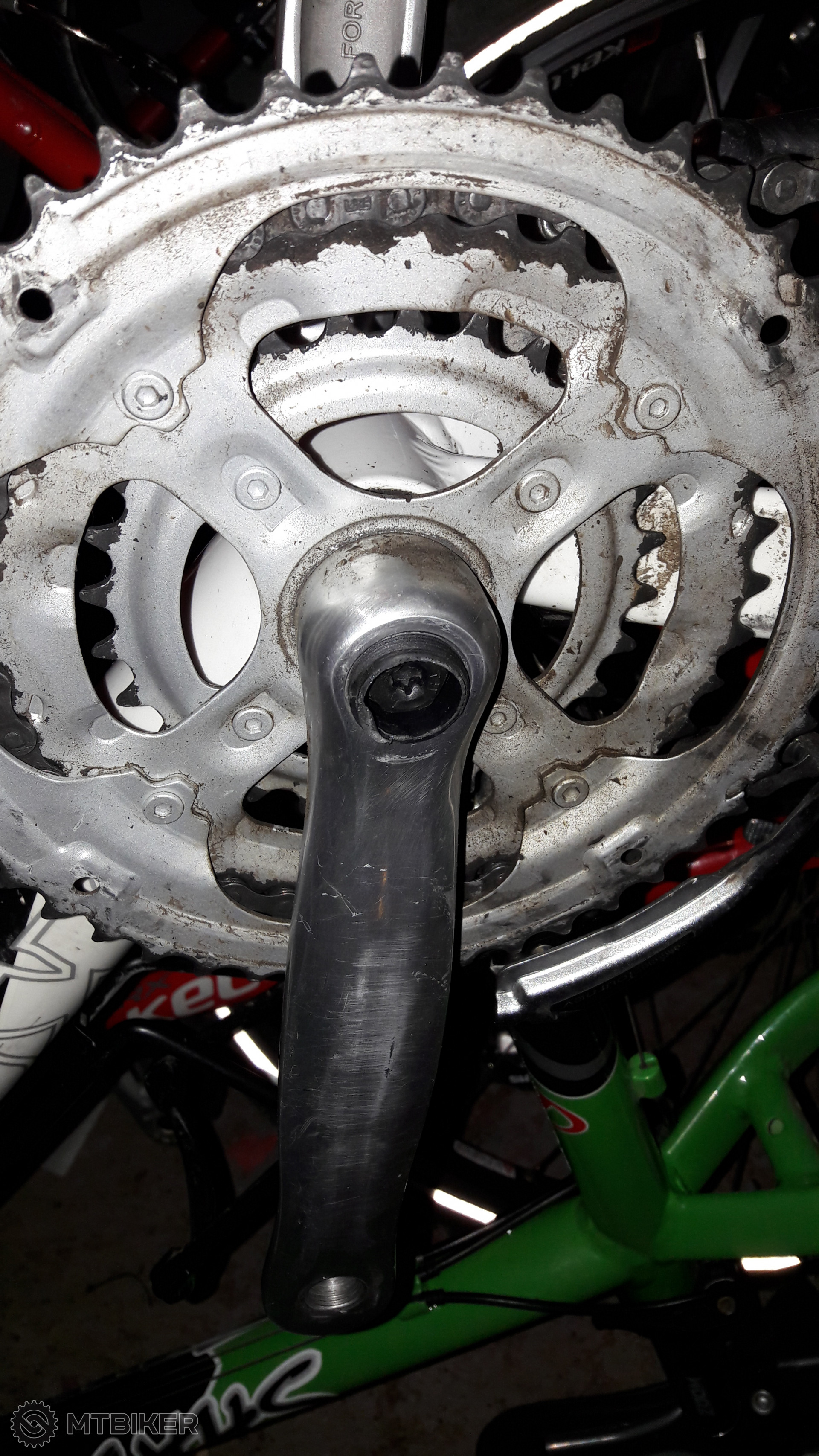

Potrebujem vymeniť stred na Meride. Kľuky FSA, 53,40-rozteč 130 mm. Netuším ako to dám dolu. Resp zháňam menšie prevodníky ale nedarí sa mi (50,34-36). Poradíte mi?
Ked si vymenil retaz tak ti striela na nejakych prevodoch?Vycistit stred a premazat a aj kladky na prehadzovacke kedze nevies alebo vies ako bolo starane o bik?
nie, nestriela vobec, o bike bolo starane dobre, mam to od kamosa, ktory to nepodcenoval, uz ho mam 2r a ja som menil iba 1x retaz... prevodniky oba ? maly aj velky ?
hmm, takze to mozem menit komplet, super potesi pripadne to mozem jazdit s novymi retazami, pokial to nezacne strielat, ci je to blbost ?
Vdaka hosi, kazetu teda nebudem menit, kladky som chcel. Je to sram x7, kladky pasnu hociktore, ci ? Tie prevodniky chcem rovnaky pocet zubov, ma to nejake speci oznacenie, roztec sroubov, proste aby som nekupil nejaku blbost, ktora nebude sediet ako ma, dik za rady
