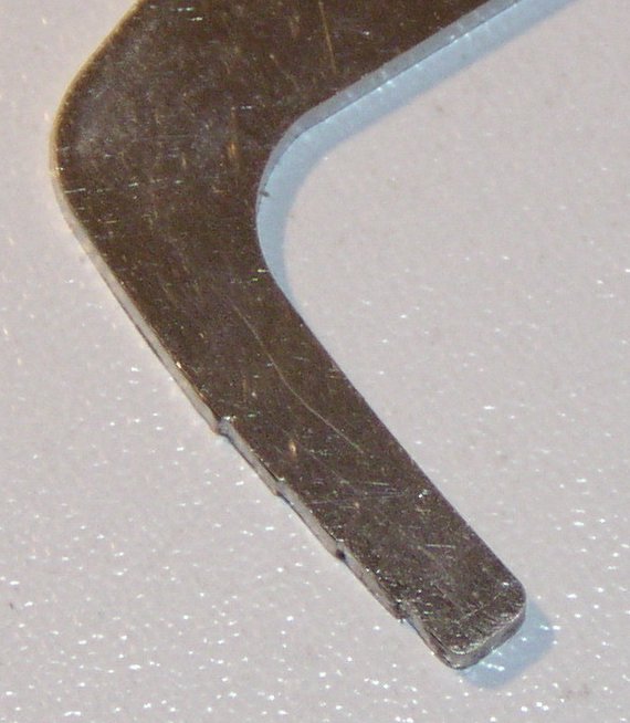

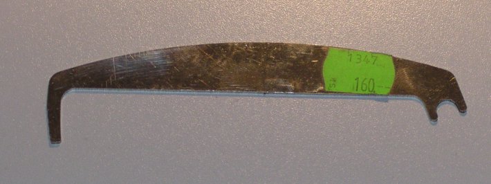

Moja mierka na reťaz stála asi 160 Sk. Pre tých, čo nevedia ako vyzerá, prikladám obrázok. Na detailnom obrázku je vidno "zúbky", podľa ktorých sa dá indikovať stav opotrebenia.
