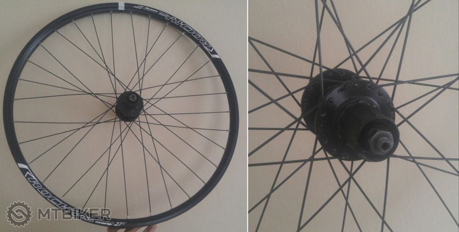

Vypletam predne koleso.Skusal som to podla obrazkov,videi a aj podla ineho kolesa co mam s 32 dierovym nabojom a trojitym krizenim.Ale stale mi vyslo toto.2 niple utopene,2 vystrcene.A takto je to po celom obvode na striedacku.Co robim zle?Nechapem tomu.Robil som to bod po bode podla viacerych videi,im to pekne vyslo a mne toto.
zanes to niekomu, kto bude vediet co a ako ...
