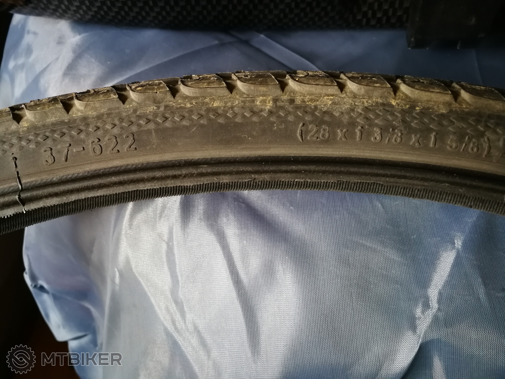

Ahojte. Prosim Vas, vedeli by ste mi niekto poradit? Stretli ste sa uz s tym? Menil som na trekovom bicykli plaste za hrubsie a to z 28x1,5 na 28x1,75 a novy plast mi vyzuva uz pri nasadzani. Vacsinou mam problem plast nasadit, toto sa mi stalo prvy krat Ma vacsi vnutorny priemer cca o 5 mm. Plus minu autobus, nakolko merane klasickym zvinovacim metrom a su tam gumove prestreky. Rafik ma vonkajsi priemer cez 622 mm (tusim az 630 som nameral) a vnutornu sirku 19 mm. Pokial by bolo treba, kupil by som aj nove vypletene rafiky, ktore by pasovali, len co som pozeral aj tu v eshope, maju tu Force rafiky s rovnakymi rozmermi, tak to by mi moc nepomohlo. Jedna sa o bicykel Author Prime, rocnik netusim, kupoval som ho jazdeny. Veckove brzdy, rafiky maju este gulickove loziska v miskach. Prikladam link, ako vypada.

Hej, ale vlavo je 37 - 622, tak ja som z toho somar fu, henten je zbytocne drahy a potrebujem co najsirsi plast co mi vojde do ramu, cize tych 1,75 palca. Ide o to, ze planujem dat na tento zalozny trekovy bike detsku sedacku, takze kvoli lepsiemu tlmeniu razov a priechodnosti terenom chcem dat sirsie, ale nie za 35, taku zostatkovu hodnotu ma hadam cely bike ? nebyt maleho, nove plaste by som ani nedaval, je to iba taky zalozny bike na asfalt, pripadne do mesta na postu ?
Stare:
https://www.mtbiker.sk/shop/plaste-a-duse/cesta-a-trekking/trekkingove-plaste/continental-ride-tour-extra-puncture-belt-37-622-drot-e-25.html - teda starsiu verziu tychto som mal, predchodcu
Nove:
https://www.mtbiker.sk/shop/plaste-a-duse/cesta-a-trekking/trekkingove-plaste/schwalbe-plast-land-cruiser-28x1-75-47-622-50tpi-820g.html
https://www.mtbiker.sk/shop/plaste-a-duse/mtb/29/continental-double-fighter-iii-29x2-00-drot.html
