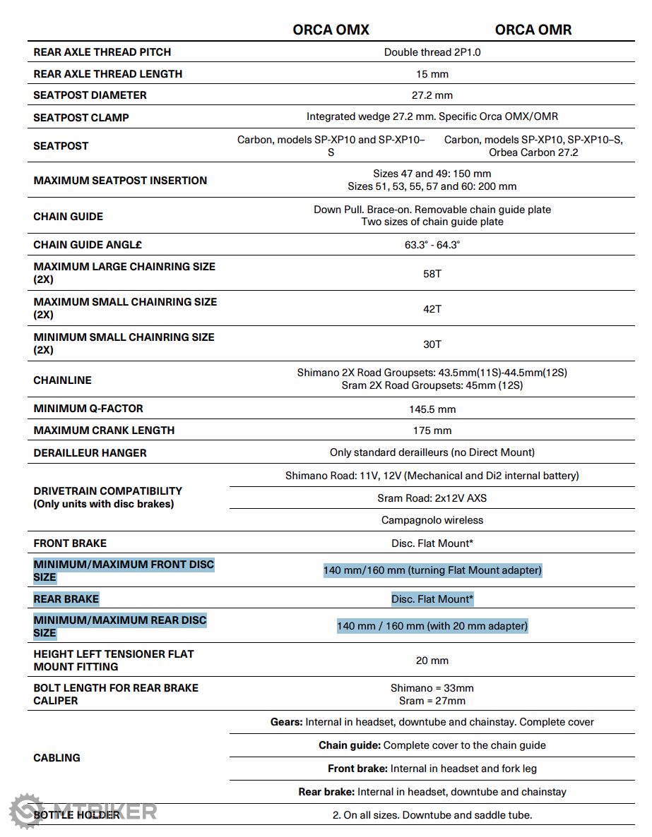

Ale aj keby, tak to bude dosť overkill..... podľa mňa zbytočné.... zvlášť ak píšeš, že máš fóbiu zo zjazdov...
- neviem kde sa ten udaj dozviem, maximum co dávaju výrobcovia je 180mm kotuc, 200 som nevidel este
kto hlada, najde- navod k bicyklu tam je vsetko (uvadzam ako priklad, gravely maju brzdy dimenzovane rovnako ako cestaky cize 160 max)
dokonca nie kazda mtb vidla dovoluje nad 180mm..a to su mohutne kovove
k rezaniu zakrut tolko ze agresivny posed a nizke tazisko ma dost vplyv.. tzn, ruky v dropoch, hlava a trup dolu.
nesediet jak za pisacim stolom.
