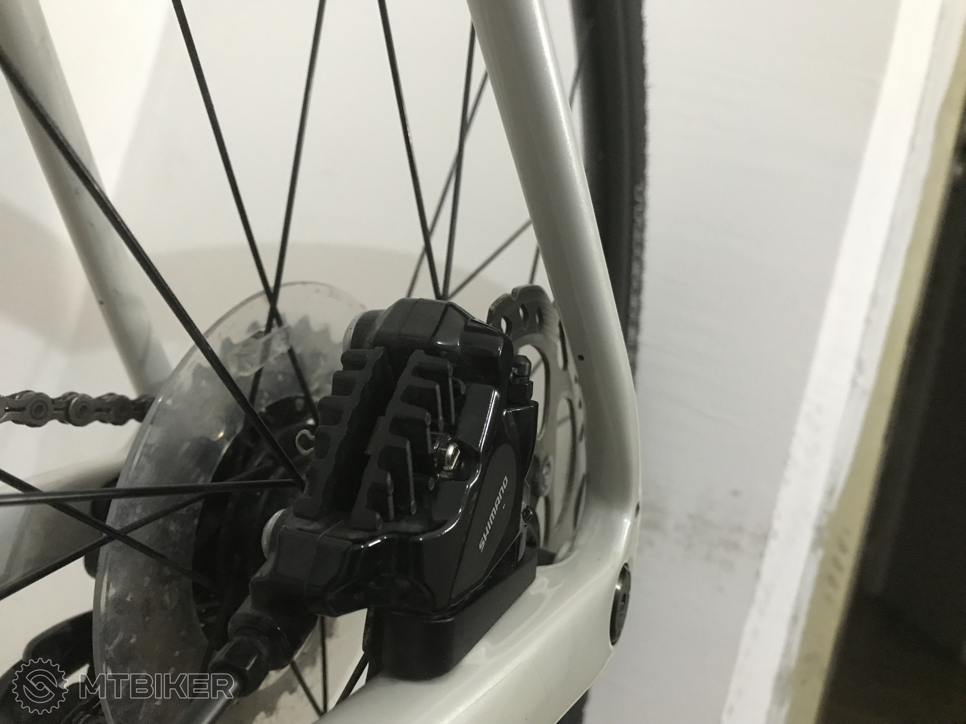

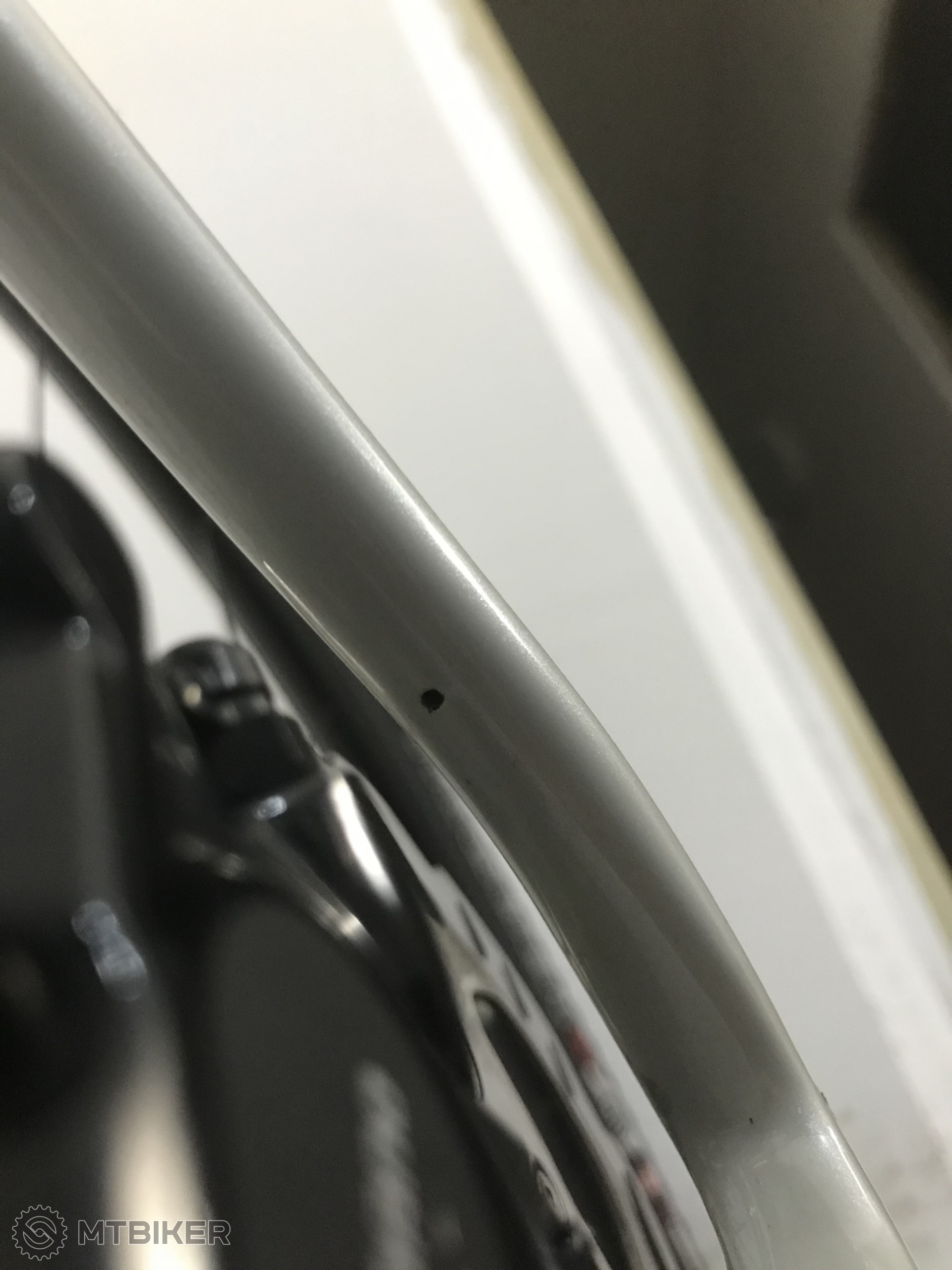

Cavte, mozno blba otazka, ale fakt neviem.. Byvaju dierky v rame? hlavne v karbonovom, v tom najtensom mieste? Dnes pri cisteni som si to vsimol.. da sa tym prejst klincom tenkym..
Ahoj, je to normálne, aj karbón je materiál, ktorý zvykne kondenzovať pri prudkých zmenách teploty a preto musí mať otvory, cez ktoré sa táto vlhkosť eliminuje, ako vidíš otvory sú symetricky na oboch stranách a v smere jazdy, tak tam má ako prúdiť vzduch a odvetrávať nechcenú vlhkosť.

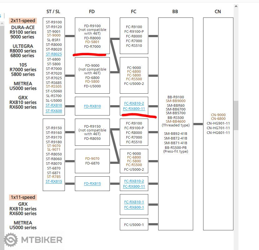

Myslite ze by fungovalo keby som na SOOT-e 50 postavenom na 105-ke vymenil len kluky za GRX?
Pripadne poznate konfigurator kde by to vyplulo kompatibilitu?

Mozno to tam navrtal americky astronaut
https://productinfo.shimano.com/#/com?cid=C-453&acid=C-455 presmykac z R7000-kovej rady nie je kompatibilny s klukami z GRX. Musel by si aj ten vymenit.
