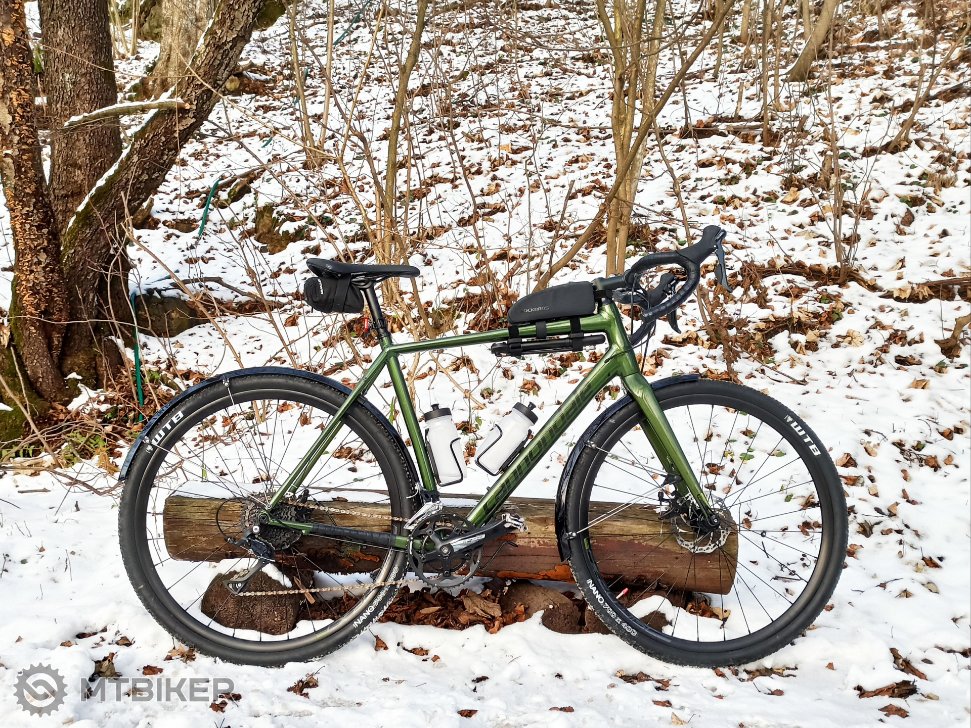

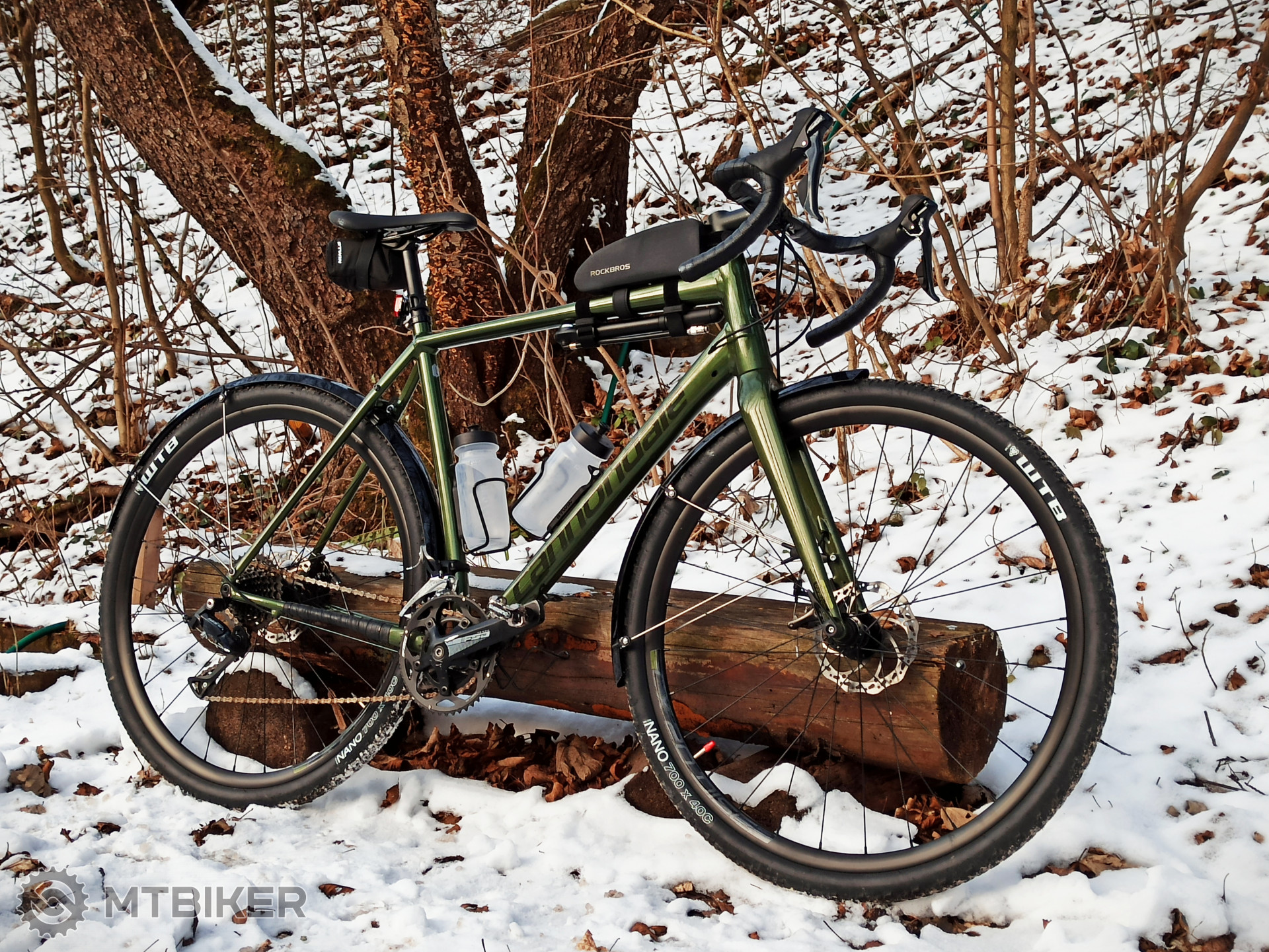

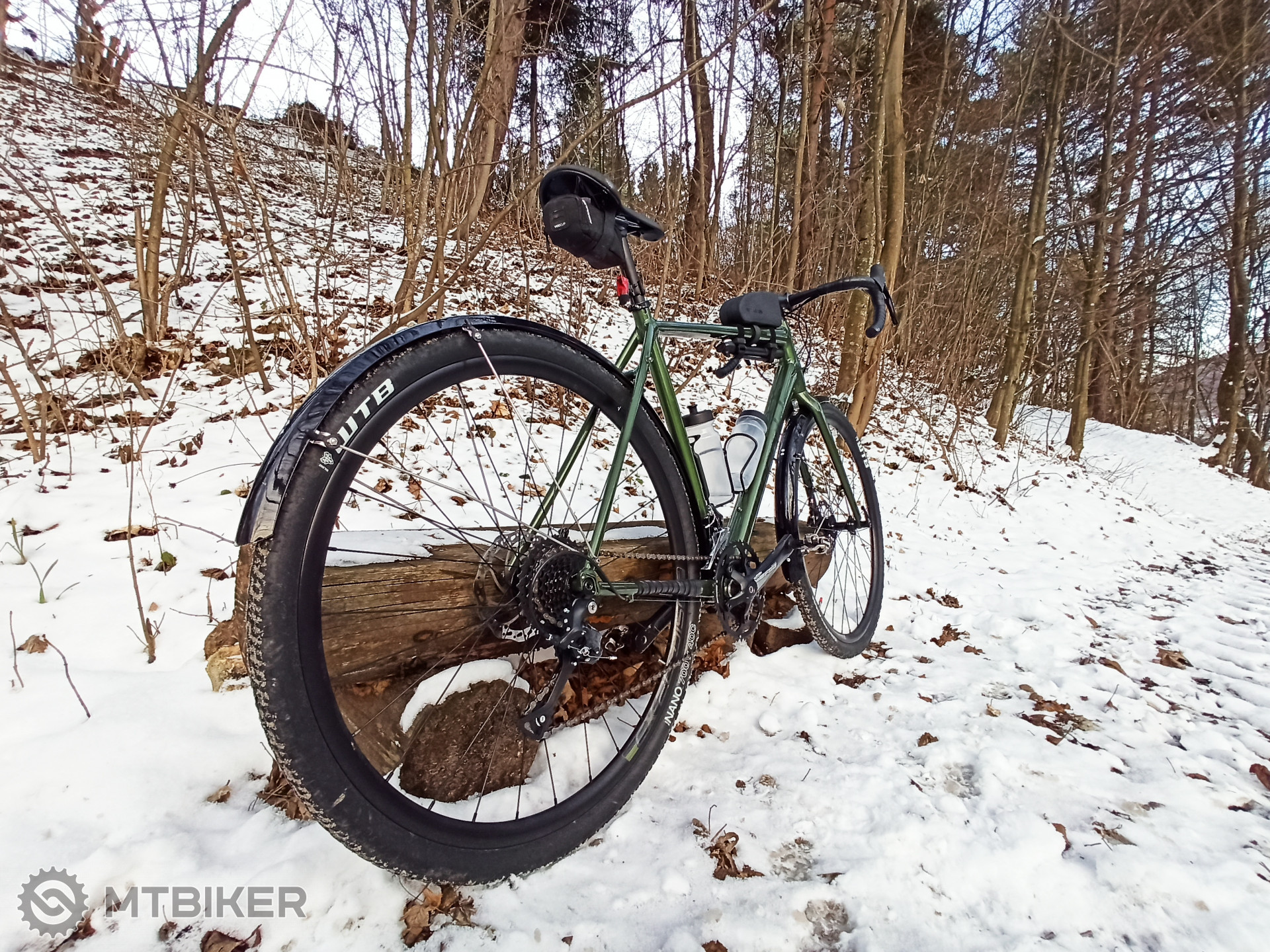

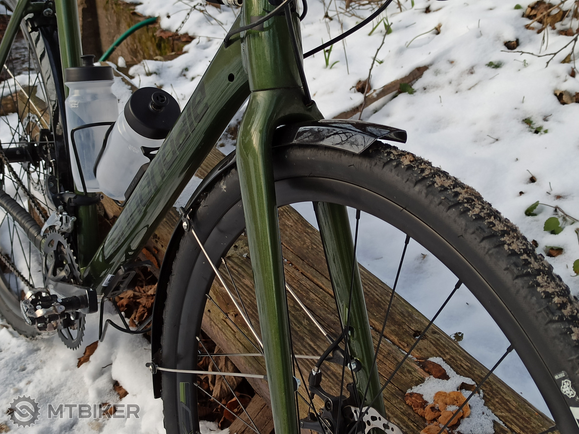

tak to mi uslo ale ked som kupoval ja tak mali na ich stranke pod prislusentstvom pre grail prave tieto sks speedrockery. Zatial mi sedia aj z dovodu toho plug and play riesenia ze ich mozem zhodit a nahodit za minutu, hoci tie pasky a uchyty nevyzeraju tak uhladene ale funguju zatial skevele. Len raz som sa v serioznom blate "zahryzol" prednym kolesom. ....

a tie blatniky su paradne. vobec ten bike snimi nevyzera zle. rozmyslam nad niecim takym na mojho fullharda - len nemam diery a mam obavy ci budu pasovat. paci sa mi hlavne ze ten zadny je az po stred. ochrani to retaz ci je aj tak mokra?
