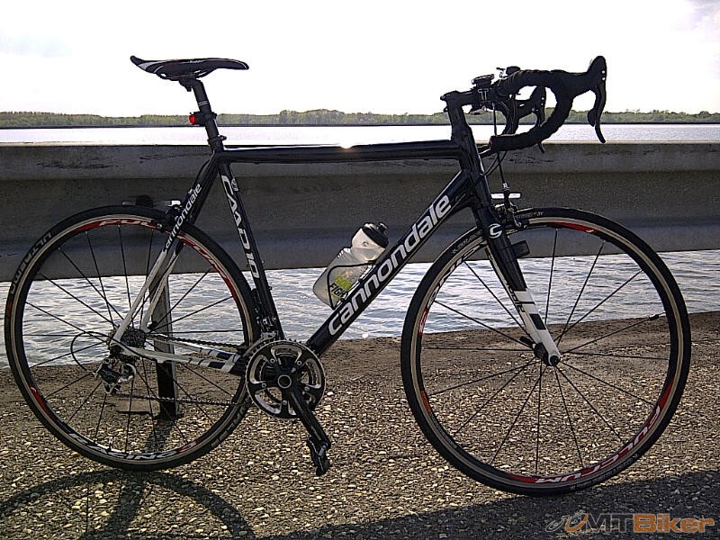

no, svata pravda chalani. teraz som tiez zufaly, mam to v komponentoch - Retaz drhne o pastorky. neviete ktosi pomoct, poradit?
nechce sa mi cakat na APEX / Rival salter, takze k apex pakam idem dat X7 MTB a sponovak lanka do bowdenu.
a ako si pomozes salter Sram v kombinacii s Campou? ...radsej napis co presne drhne
matt zle sme sa pochopili, cannondale s campou jazdi skvele
to druhy bike, tam je Apex + Rival
ale vcera som ho odniesol k predajcovi, ideme to reklamovat, objednaju mi zadny salter Rival a medzi tym sa poriesi reklamacia
proste vzadu nejde vobec dobre naladit radenie
ked su dobre vyladene prve tri polohy od najmensieho, tak 6.7.a 8. sa sucha retaz o vedlajsi vacsi pastorok a cinka to... ked povolim lanko, aby kladka sla presne pod pastorok na tychto polohach (je proste viosena) tak to poriadne nefunguje dole, kde zase musim dosponovat lanko a zase to nejde hore
takze vymena saltra. patka jenarovnana, kazeta ok
vyzera to ze bud tam na vyssich pastorkoch na kazete mas uzsie podlozky alebo salter nema rovnake rozostupy pri radeni.To sa mi ale nezda.Moze to byt aj zlou retazou alebo spatnou kazetou.

co som sa ja natrapil kym to zacalo jazdit ako to vyzera...
sklamala ma odbornost predajca/servis
