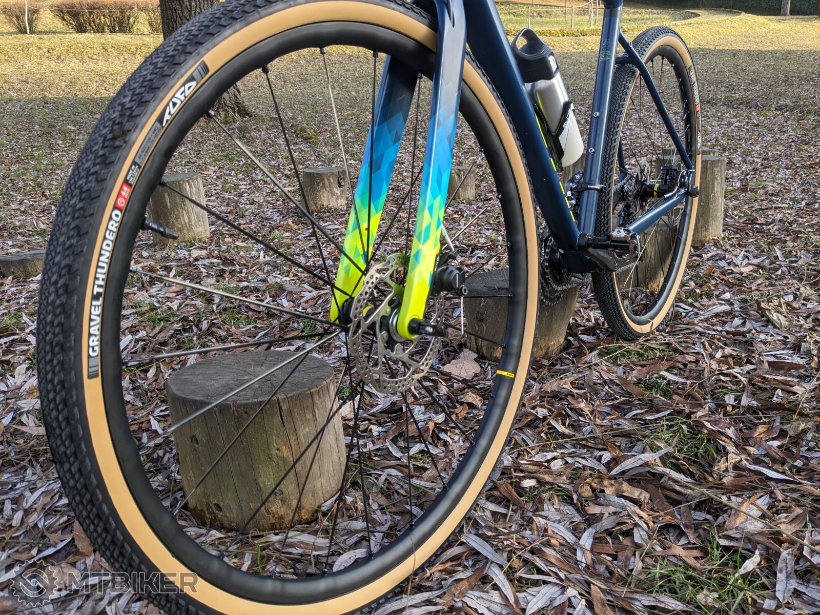

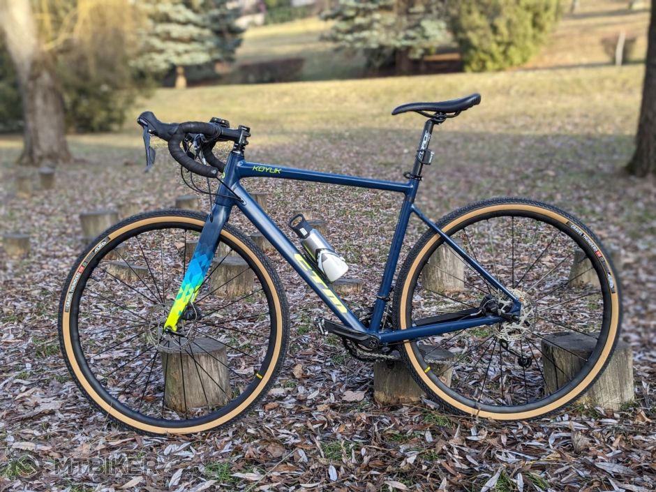

mali na Panaracer vypredaj tych ich specialnych edicii 2ks za cenu jedneho plasta , tak som neodolal
- kolesá Mavic Allroad SL 2023
- prešmykač Sora + prehadzovačka Deore
- lacná karbonová sedlovka Force
- predstavec + riaditka Pro
- plášte Tufo Thundero 44 mm
- pedále M520
- gumy na radenie na Soru z Aliexpresu

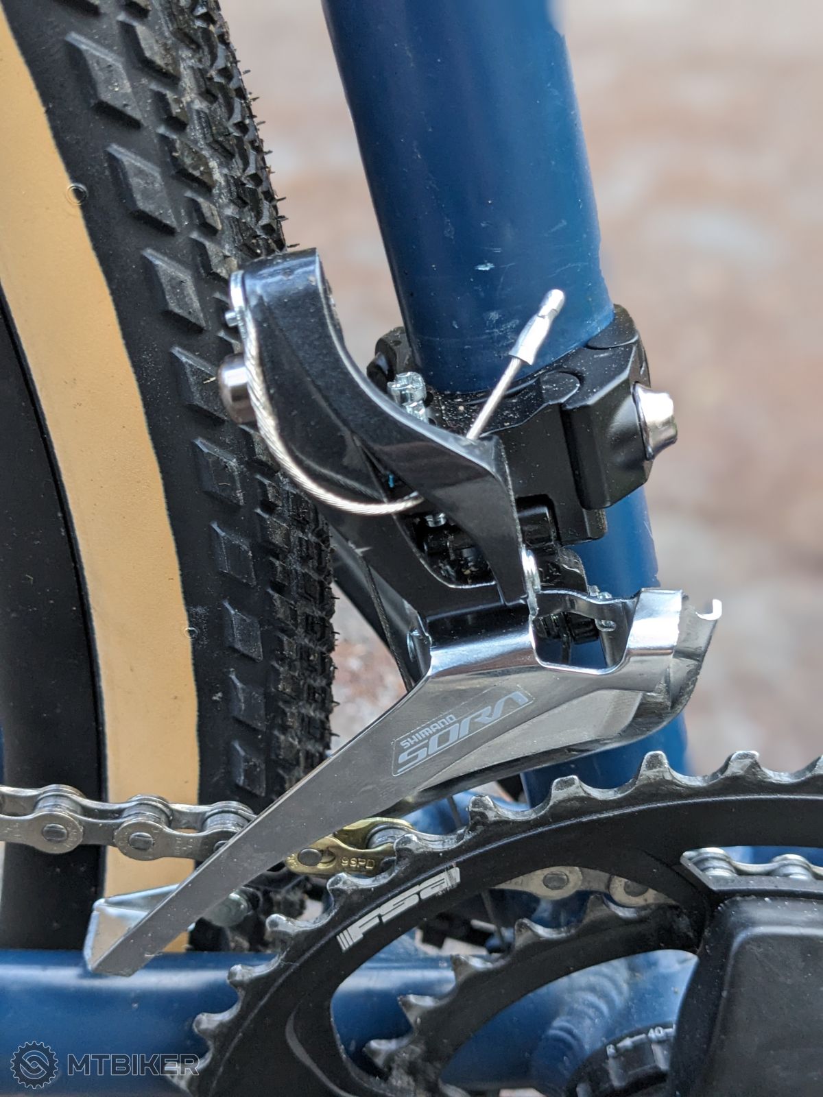

A preto som sa pýtala ako spolupracuje prehadzovačka Deore s cestnými pákami.
Pamätám si, že stará 8speed Dura Ace nebola kompatibilná s Ultegrou ani 105. Mala vlastný ťah lanka a k tomu bola prispôsobená aj prehadzovačka.
https://www.bikeradar.com/advice/buyers-guides/a-complete-guide-to-rear-derailleurs
"Most 8- and 9-speed Shimano mountain bike and road kit is inter-compatible because they both use the same cable pull ratio. This means you can use an 8- or 9-speed mountain bike derailleur with road shifters, or vice versa
10-speed road components (except and 10-speed GRX gravel and Tiagra 4700 – notes below) are inter-compatible. You could, for example, use an old Ultegra 6700 derailleur with old 105 5700 shifters"
Ja som ladil 3x. Tam to už nenastavíš len dorazmi. Radenie Sora pre prešmyk má iný ťah lanka ako MTB (bolo to okolo 1.5x ).

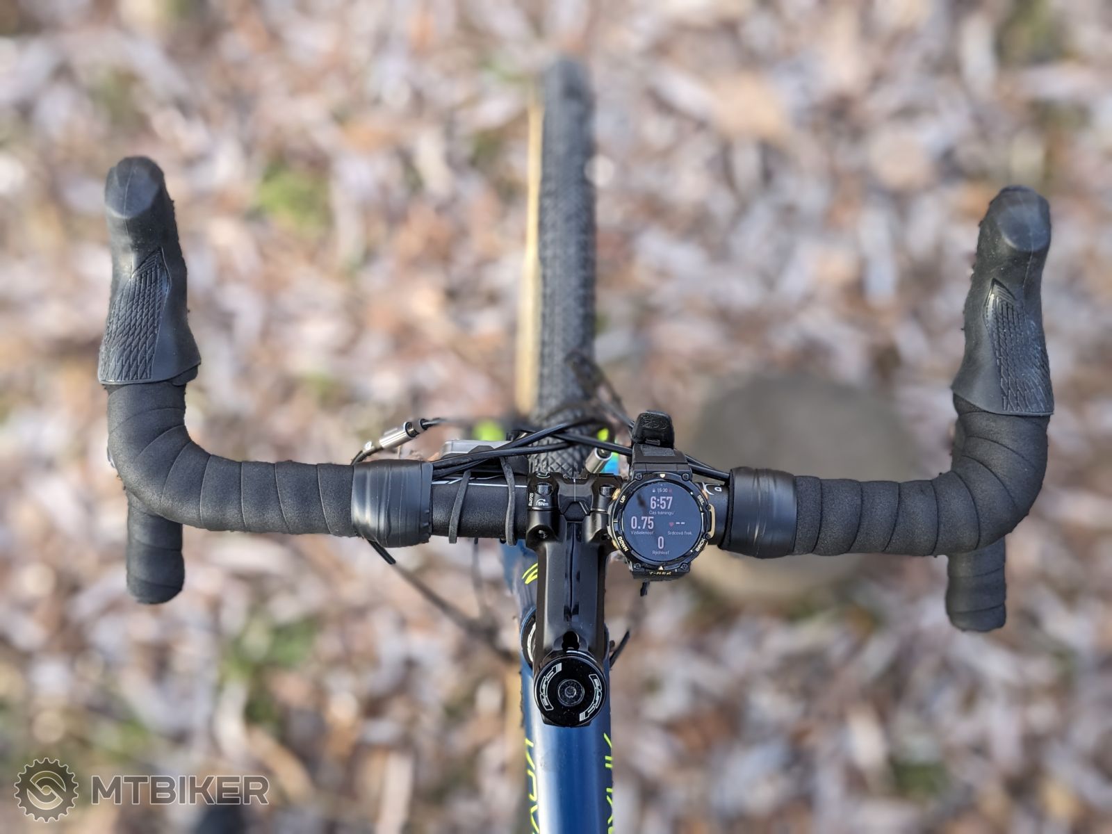

Ak nezabudnem, tak nafotím svoj gravel, kde mám páky Sora 3030 na Deore prešmyk (vytunovaný) a XT prehadzovačku.
