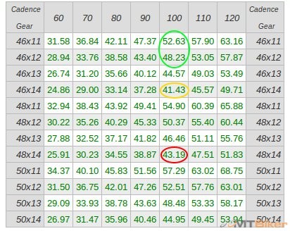

Ak budeš mať vzadu najmenšie koliečko s 14 zubami, tak potom na modernom bicykli stačilo vpredu aj o dosť menej ako 50 zubov na najväčšom prevodníku.
hmm, teraz mam vzadu 14-28 zubov.
Pri kadencii 100 otáčok za min., som porovnal rýchlosť akú by si dosiahol s terajšími prevodmi (červený krúžok), v prípade zachovania 14z vzadu a zmenšenia prevodníka na 46 zubov (žltý krúžok), v prípade zmenšenia vzadu na 11 alebo 12 zubov a súčasného zmenšenia prevodníka na 46 zubov.
Ako vidíš, tak aj s menším prevodníkom by si dosiahol o takmer 10 km/h vyššiu rýchlosť pri rovnakej kadencii ak by začínala kazeta na 11 zuboch. Ak by mala 12, tak by ten rozdiel bol zo 5 km/h.
Máš tam aj príklady pre 50 zubov, alebo môžeš vyskúšať nejaké vlastné http://www.bikecalc.com/speed_at_cadence
Samozrejme treba brať do úvahy aj aké plášte aký priemer vytvoria, ale pre základnú predstavu toto stačí.
Vdaka za tabulku. Ano mas pravdu.
Mal som to v pamati nejak presne naopak.
Vychadza to ze 1 zub vzadu je ako 2 zuby vpredu. Zub vzadu spravi rozdiel 1 km/h v priemernej rychlosti, zatial co zub vpredu len 0,5km/h.

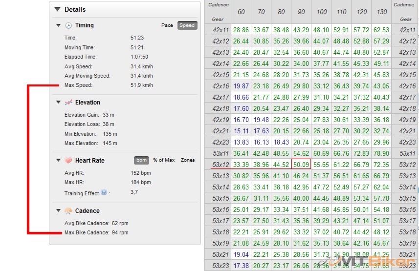

Ta tabulka je celkom presna v porovnani s praxou, avsak nehovori nic o krutiacom momente potrebnom na vyvinutie prislusnej rychlosti pri danej dlzke kluk. Cim mensi pastorok, tym vacsi krutiaci moment je potrebne vyvinut.
Takze kadzy si musi sam zvolit, aka kombinacia kluk a kazety mu vyhovuje najviac, dalej, ci ma rad vysoke otacky alebo vacsi krutiaci moment a nizsie otacky...
Tiez to zavisi od profilu terenu. Optimalizujes na rovinaty teren, len aby si nepochodil ako Raver ked do Dolomitov vyrazil s obvyklou kazetou a potom zhanal alternativu s vacsimi pastorkami.
Okrem toho, napr. na Shimano orech pasuje aj cestna aj horska kazeta. Len si potom musis vypocitat kapacitu prehadzovacky, kedze na cestnych bikoch je kratke ramienko a pri velkych pastorkoch hrozi prevesenie retaze...
Na obrazku v prilohe: vpravo teoreticky vypocet rychlosti, vlavo v praxi namerane hodnoty.
