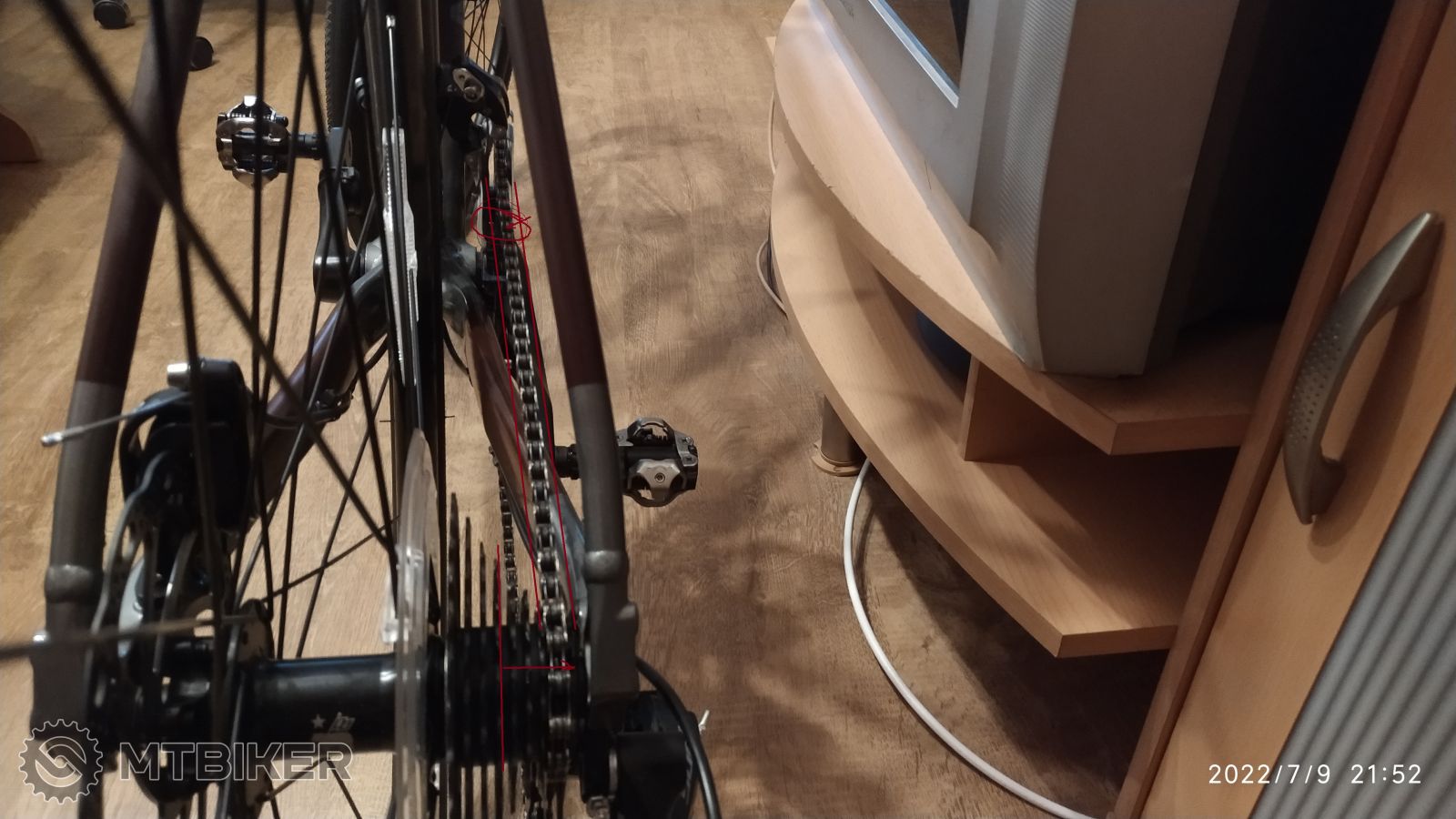

Momentálne je to tak že, keď zaradím na najnižší prevod, tak počuť šuchanie reťaze o prešmykač (lebo je tam veľký uhol, obrázok 1).

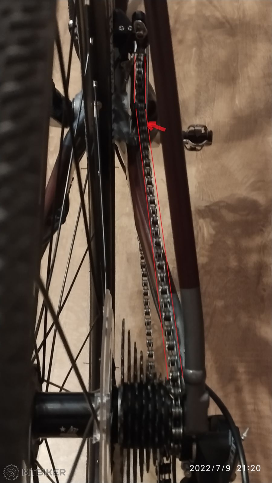

Keď zaradím do najvyššieho prevodu (väčší prevod vpredu), tak mi to začne šuchať asi na strede kazety(obrázok 2) v smere na najnižší prevod.
Obrázok číslo 1
Obrázok číslo 2

inak malý prevodník a najmenší pastorok sa predsa nejazdí...
ale že na veľkom šúcha už v strede to by teda ozaj nemalo
no keď to nahádžeš do tabuľky tak v podstate ak ideš 50x21 a chceš ľahší prevod tak môžeš prepnúť rovno na malú pílu ,menší pastorok a hotovo.
