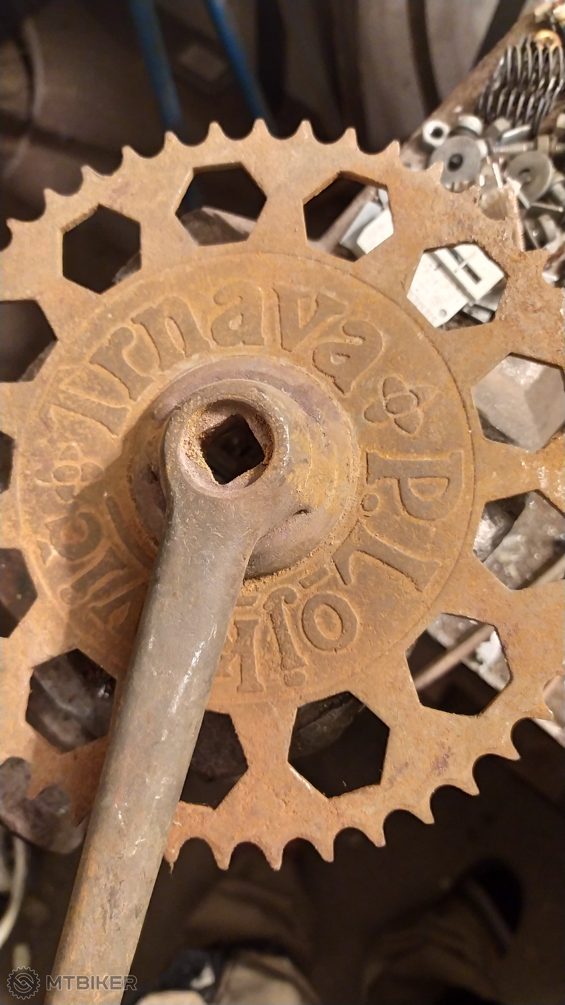

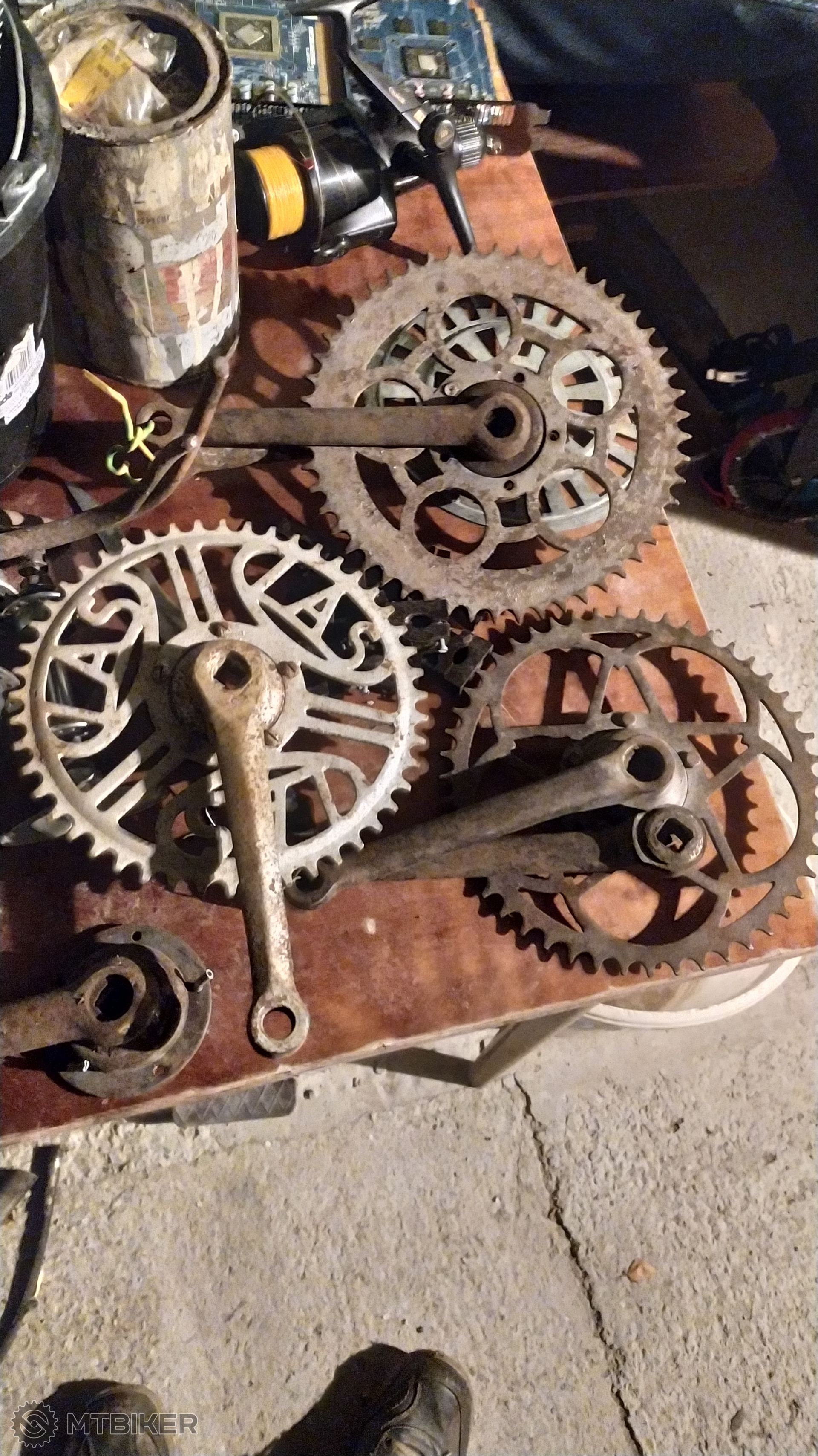

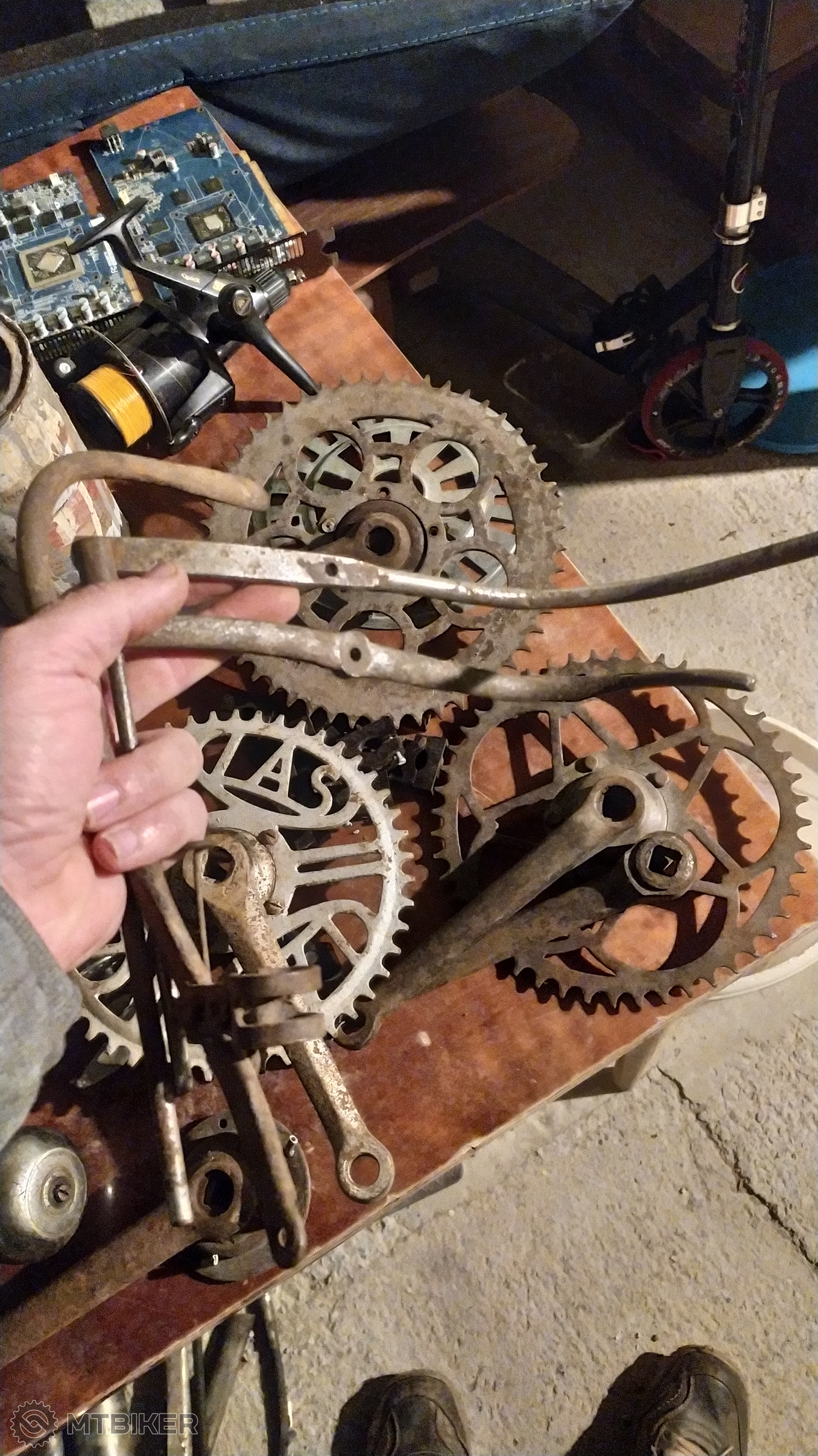

Rád chodím do šrotu. Človek sa tam síce doooooosť nabehá po práci kým dačo rozumné nájde. Alé zo 5x za rok sa poščastí. Potešila hlavne tá Trnava 🤘 na staré kolená budem chodiť na burzu predávať 😂😂

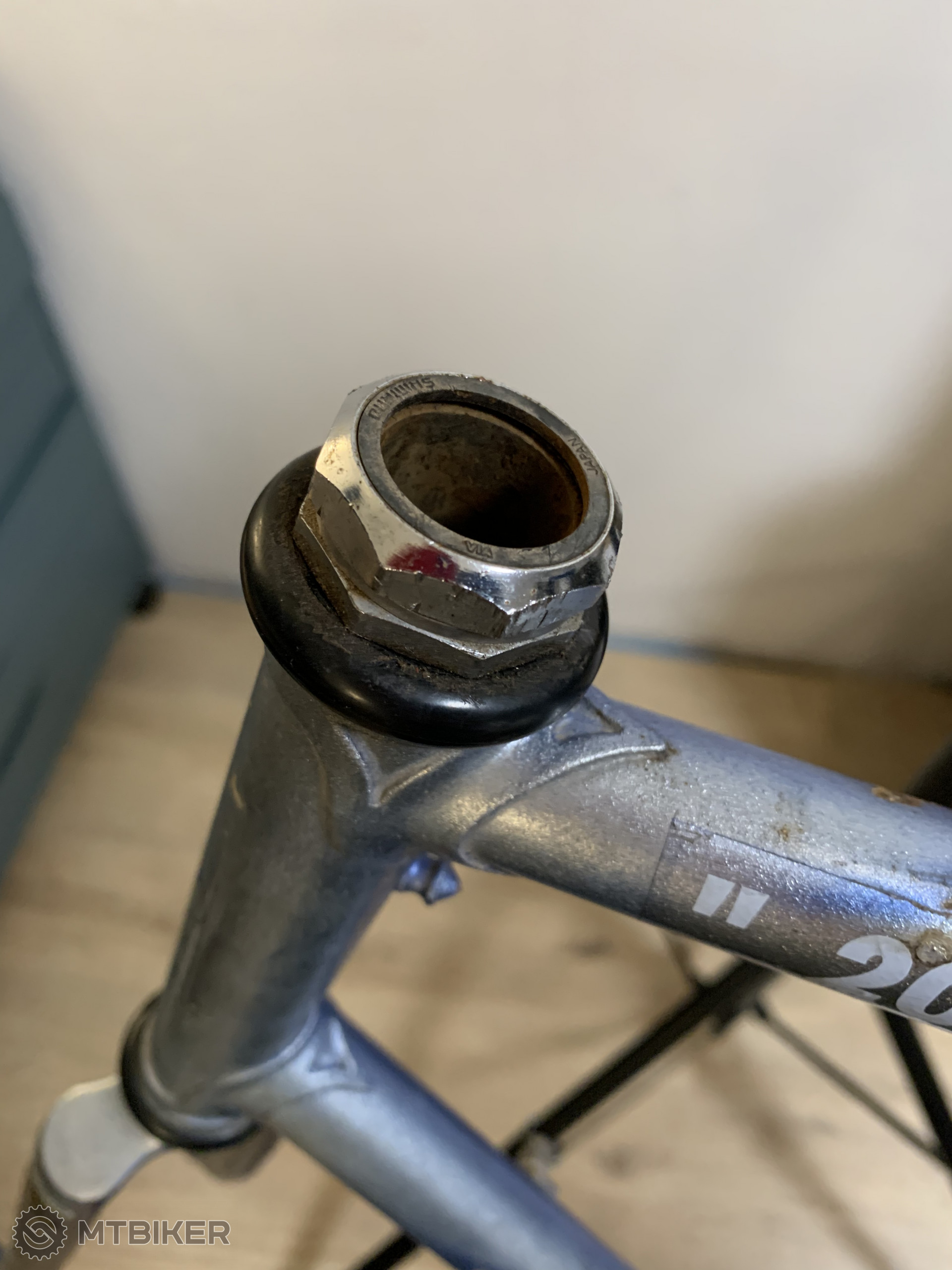

A toto tiez netusim ako rozobrat.. Nechapem na co su sady vercajku na bajk, ked tam nie je absolutne nic na toto.. boha..
Toto su dve matice zakontrovane do seba.Cize povolit voci spodnej vrchnu a spodna uz pojde lahko.Aj tak si inak myslim,ze do tej kluky sa musi dat nasrobovat stahovak.Takyto
Presne 🤘

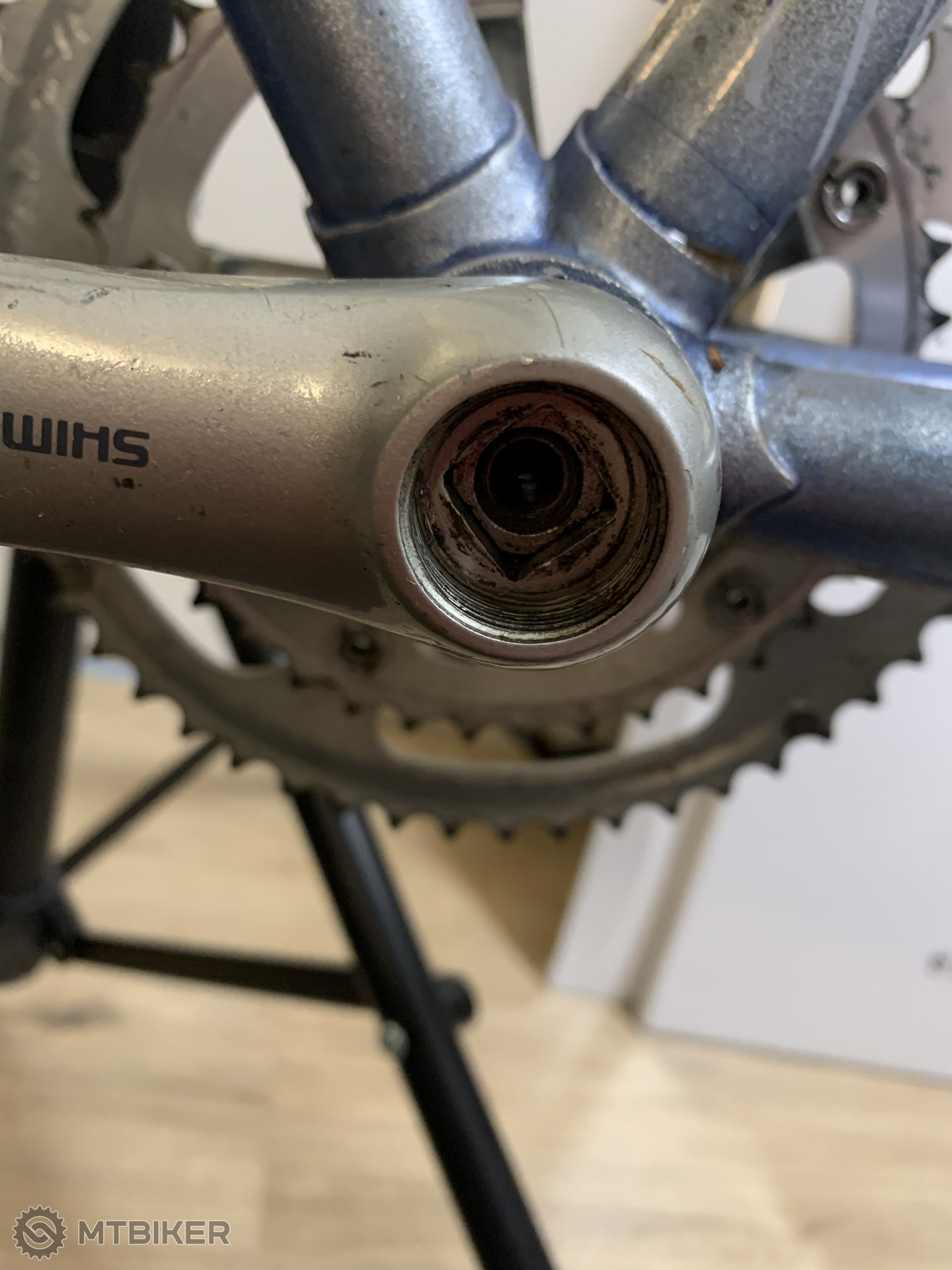

https://www.mtbiker.sk/shop/servis-a-trening/naradie/stahovaky-na-stredy/super-b-tb-6618-stahovak-na-kluky-pre-14-mm-kluc.html?gclid=CjwKCAiArOqOBhBmEiwAsgeLmRMp5mrGEMYptSX_l7wc_QE1IS__SlY-kllYZXp2f04ZJBju_UmIERoClw0QAvD_BwE
ale ak chceš - kľuky dáš dole týmto
https://www.mtbiker.sk/shop/servis-a-trening/naradie/stahovaky-na-stredy/kovys-stahovak-na-kluky-4-hran.html
vidlu normálnymi vidlicovými kľúčmi.
