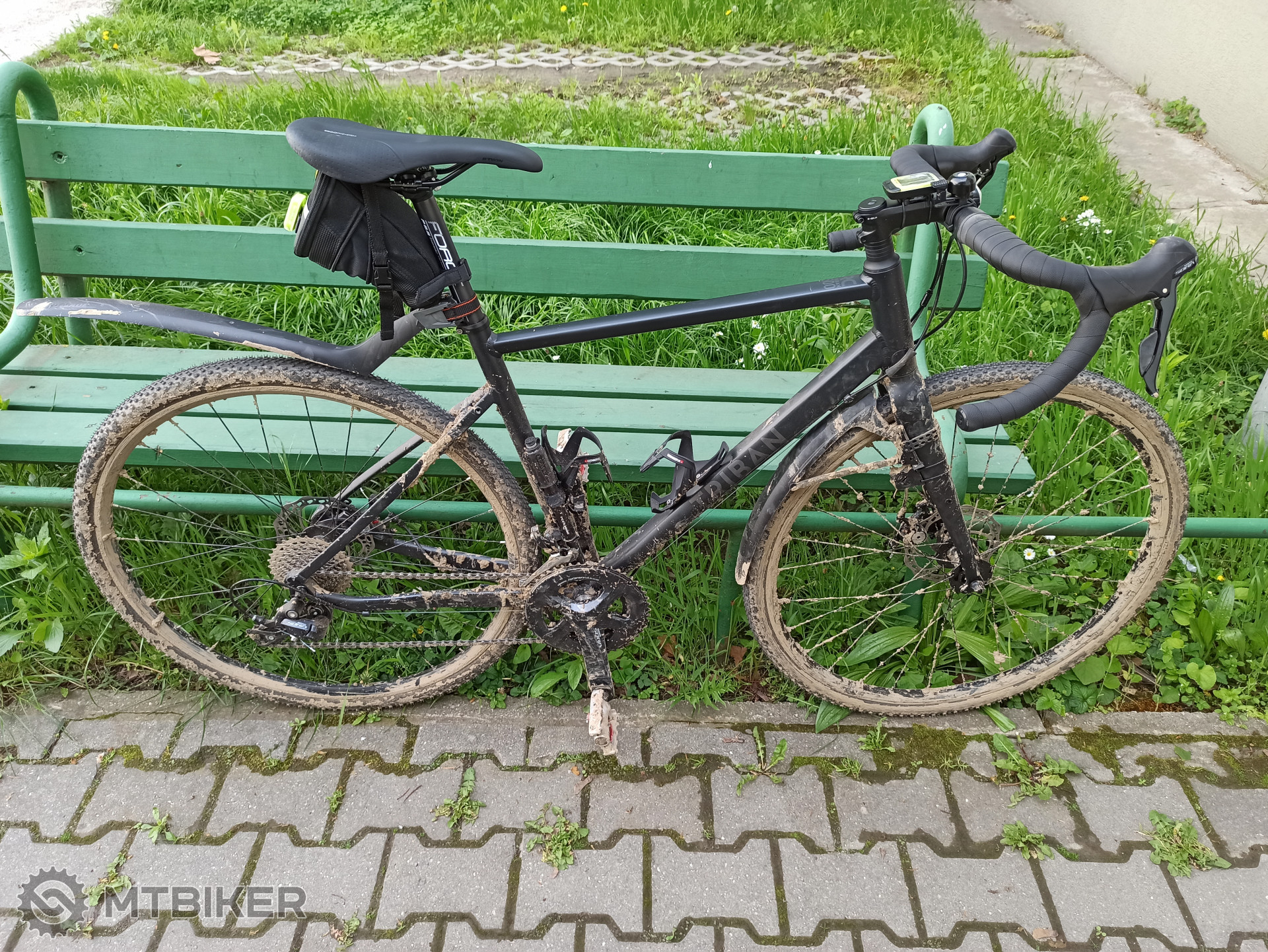

Napr na stredovom zložení sú skrutky plastové, začalo popukávať, reku ho vymením, no pri snahe o demontáž sa roztrhali. Ďalej tam vlastne nie je pätka, čiže keby dačo, ohneš si pri prehadzovačke rovno rám. Brzdy dosť bieda, sedlo so sedlovkou na vyhodenie, a tak pár vecí by sa našlo - v ráme tiež pozostávali nejaké ostriny po výrobe, čo môže spôsobiť pukot.. Zrovna ten Microshift ja ako minus nevidím...
Nielen radenie, to tiež a 105 je lepšia, prevody sú lepšie, ale aj rám aj brzdy. Podobne postavené biky sú tak o 20 percent drahšie.

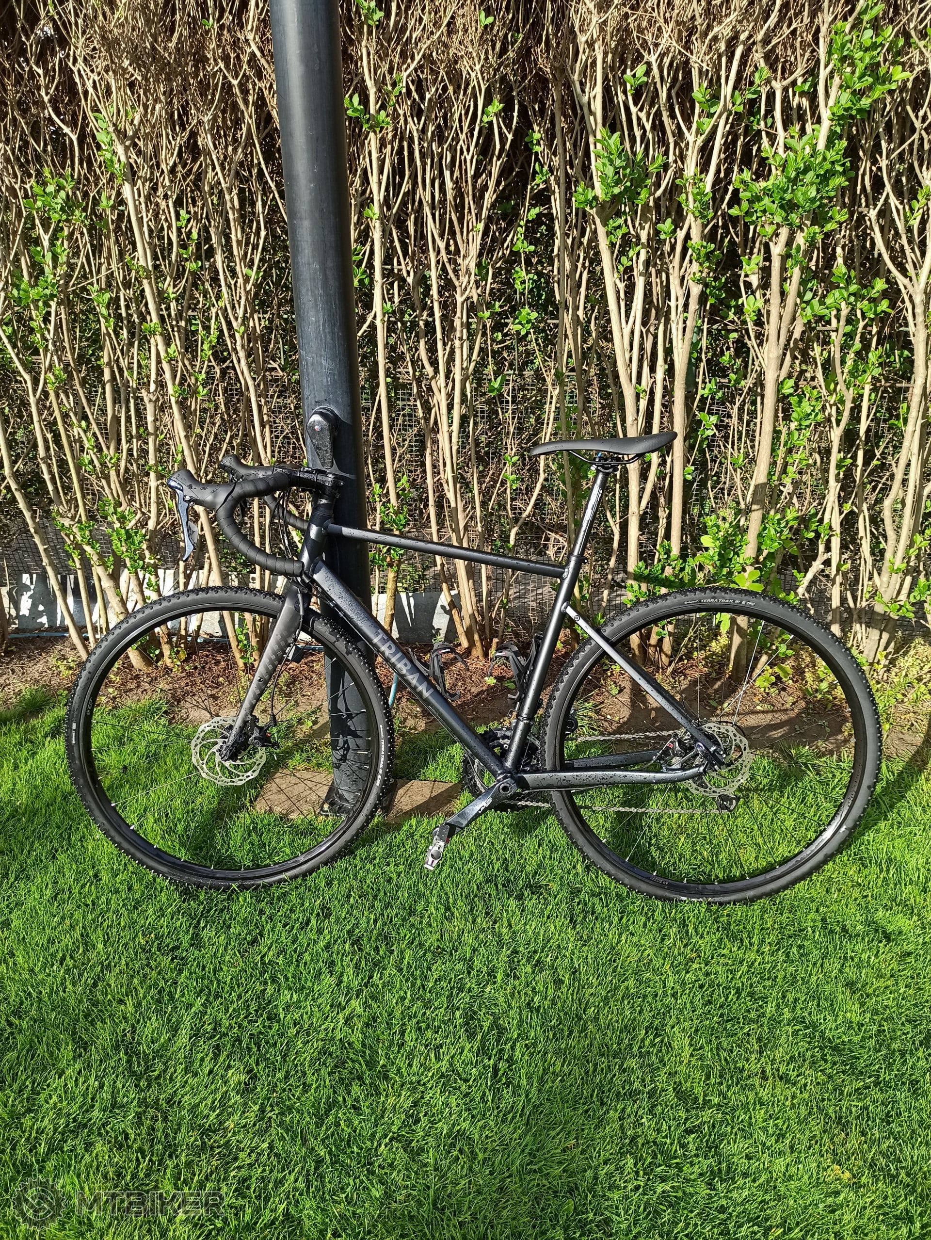

Zmenil som sedlo, dal karbón sedlovku, vymenil za širšie barany, doladil som radenie(s predným prešmykačom som sa celkom vytrápil), prehodil kazetu za 36z a išiel som sa vytriasť. Áno vytriasť. Po nejakých akože poľných cestách, ktoré navštevujú naše traktory som bol rád, že nemám umelé zuby. Asi by som ich po ceste stratil...
Navyše s kamarátom sme raz išli cez pole (naštastie iba raz), a on s tým jeho zdvihom na prednej vidli až do nebies vyzeral ako autobusák na sedačke a ja som sa tam drncal, a pomaly ho strácal. Tam som pochopil že nie...toto pre mňa nie je.
V dobrých poľných podmienkach slovenskej asfaltky ale šlape dobre, aj v nenáročnom teréne.
Sú veci, ktoré tu spomenuli ľudia vyššie, a plne s nimi súhlasím. Ja ešte pridám, že uchytiť predný blatník nie je jednoduché na prednú vidlicu, keďže je tam uchytenie káblovania na prednú brzdu. Toto nepochopím....Irenko proč? Mechanické brzdy sú naozaj skromné, ale cyklista musí predvídať, takže zabrzdia... Určite ich treba nastaviť, aby boli "tvrdšie".
Dnes bike používam iba na cestu do práce, kde mi prijde ako super voľba a mám ho radšej a radšej. Ostal som už len na ceste a popravde ak prestanem chodiť do roboty na bicykli, tak ho budem predávať. Myslím, že svoje znesie a len na také vyjížďky bez chronometra postačuje. Určite by som si ho ale zvolil, ak by som šiel na nejaký dlhší výlet na viac dní bez očakávania. Taktiež ako fitness bike je super. Naneštastie čo mi je ľúto som si ho nikdy nevyskúšal v pôvodnom cestnom štandarte. V cestnom štandarte si myslím, že je to dobrý bike za veľmi dobré peniaze so Shimano Sora, čo sa počíta. V tejto cenovej relácii sa ťažko hľadá niečo podobné ak chce človek úplne nový bicykel.

Ak človek natrafí tak áno. Trošku musí mať šťastie. Trek je naozaj krásny, ale je to 2x8, RC500 je 2x9. RC120 je 2x8 a stoji bezmála 470€ s Microshiftom na 50-34/11-34. Ale súhlasím, že vizuálna stránka Treku je úplne niekde inde....a Trek je Trek.
RC500 je koncipovaná ako lacný bikepacking. Dá sa tam nahodiť pneumatika až do 38čky mám taký pocit. Ja tam mám tubeless 35ku. Kvôli jednoduchosti a príp. údržbe považujem lanka mimo rámu za praktickejšie, ale je to len vec vkusu. Trek je na mňa už moc fajnový. RC500 je ako malý T-34 ktorý "prodělal nekolik sovětských ofenzív..."
