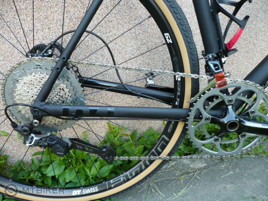

mal som nahodene vpredu 50/34 a vzadu aj 11-42 aj 11-46 a zvladne aj spaniela velky/velka. viac v mojich prispevkoch a fotkach.
