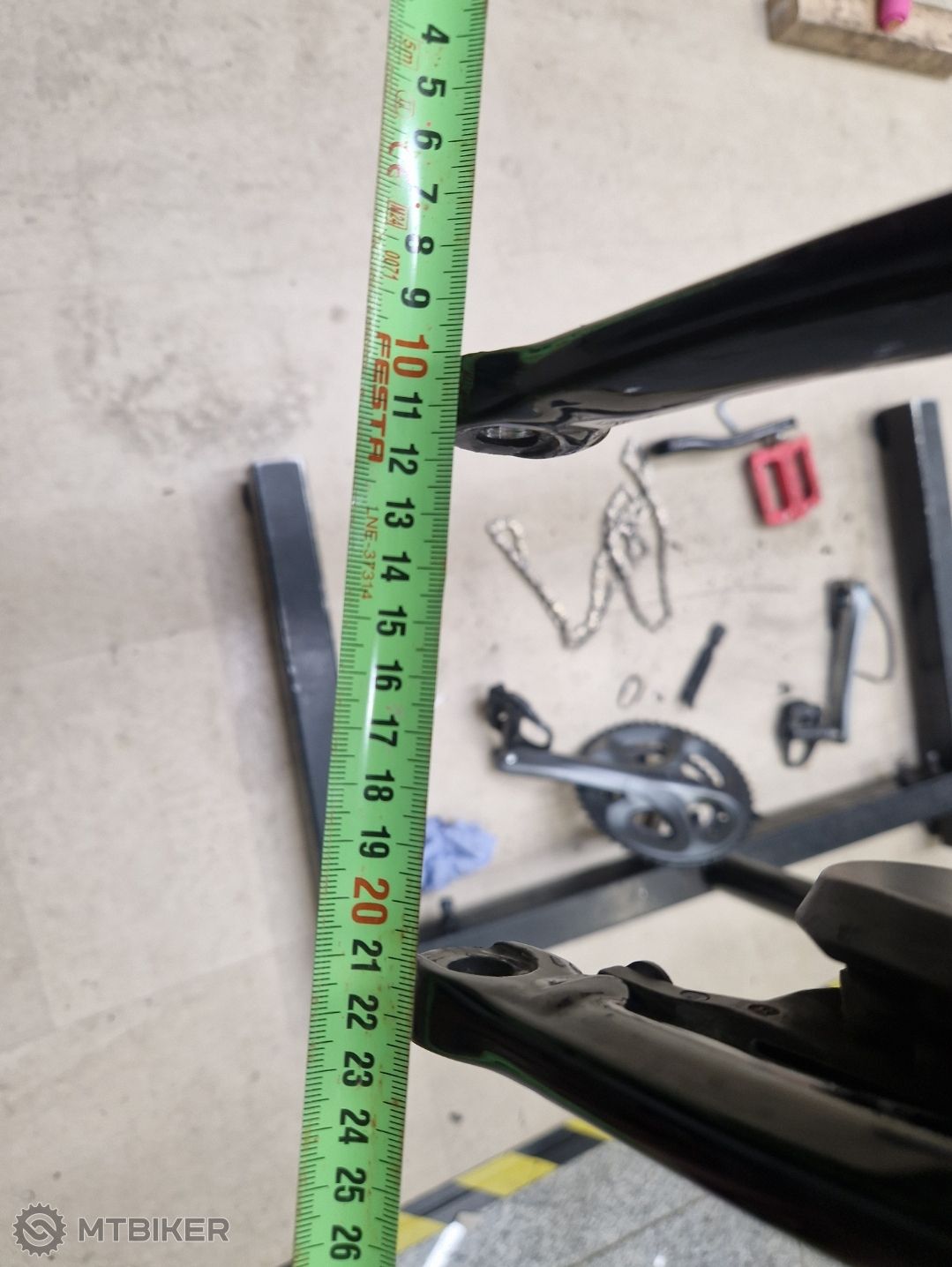

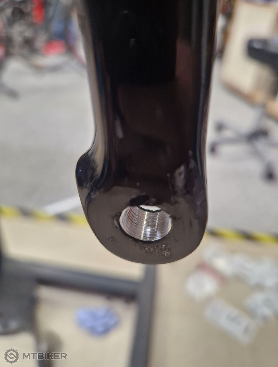

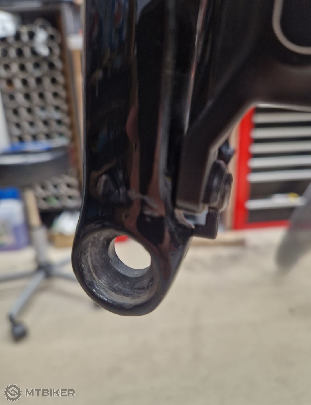

Dal som bicykel do servisu po tom ako sa mi zlomila oska v prednom kolese. Najprv bol problém v tom, že ju nevedeli ani vybrať lebo ju ustrihlo pri voľnom konci takže tam zostalo koleso aj závit. Keď to po týždni konečne vybrali tak zistili, že takú osku nemajú. Písal som mail predajcovi komponentov ktorý mi poslal link a presne daný produkt som si zakúpil. Oska tam samozrejme nepasuje, je zlý závit, dĺžka a chýba kónus.
Po podrobnom šetrení a meraní som sa dopátral k tomu, že potrebujem: os prednú 12x100mm, kónická dosadacia plocha, závit M12x1 - celková dĺžka: 121 mm.
Problém je, že sa fakt nikde neviem dopátrať k takej oske. Chcem sa tak spýtať či mi nevie niekto prosím poradiť.
