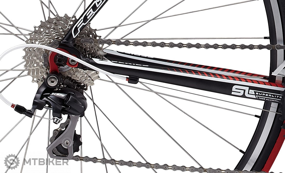

Ahoj jakou největší kazetu pobere tahle přehazovačka ? Teď mám největší 30 , ale chtěl bych tam dostat 34 nebo 36 máte někdo zkušenosti , nebo změnit přehazovačku která by fungovala s 105 silničním řazením . Díky . .
Mam 105ku s 32 zubovym pastorkom a da sa to aj na strednom ramienku ale je to LTT. Lepsie by bolo dlhe ramienko ktore podla mna poberie 34 urcite a mozno by dalo aj 36 ale taka cestna kazeta nie je myslim. Jedina 34z cestna je aktualne nova ultegra a stoji celkom dost. Ako funguju mtb kazety na 105ke netusim.
