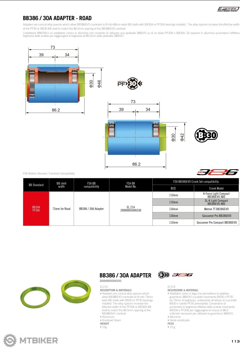

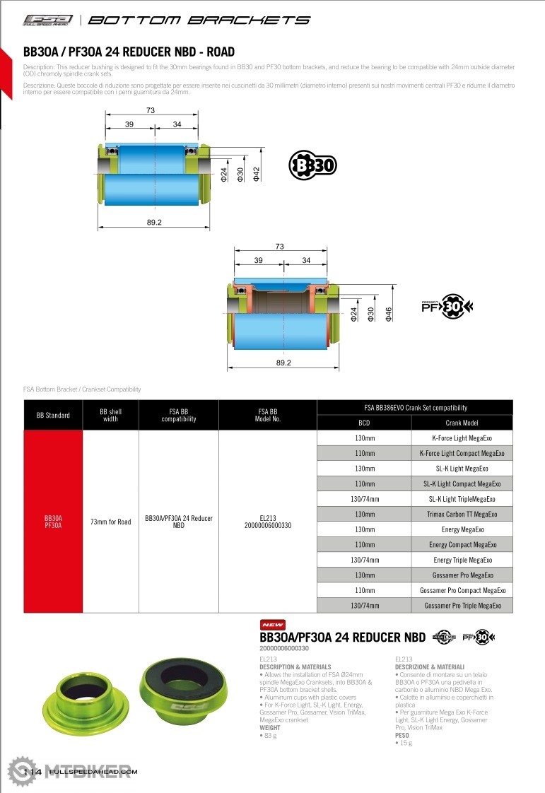

Pokial nemas kluky s oskou BB30A (priemer 30mm a dlzka osky 89mm), ktore sa samostatne nepredavaju - vyrabaju sa zatial vylucne len pre montaz Cannodale, tak existuju dve moznosti (mne zname) ako nahodit ine ako BB30A kluky pre tento ram.
Obidve moznosti su od FSA, ale ani jedna sa nevztahuje na Campa kluky.
1. Redukcia z BB30A pre 386Evo kluky (priemer 30mm a dlzka osky 103,8mm)
2. Redukcia z BB30A na MegaExo kluky (priemer 24mm a dlzka osky 103,8mm)

Prva, moznost redukcie uz je od stvrtku dostupna aj na Slovensku u distributora FSA (DEMA Senica). Cena je 10 Euro s DPH.
Druha moznost by mala byt dostupna v priebehu decembra.
