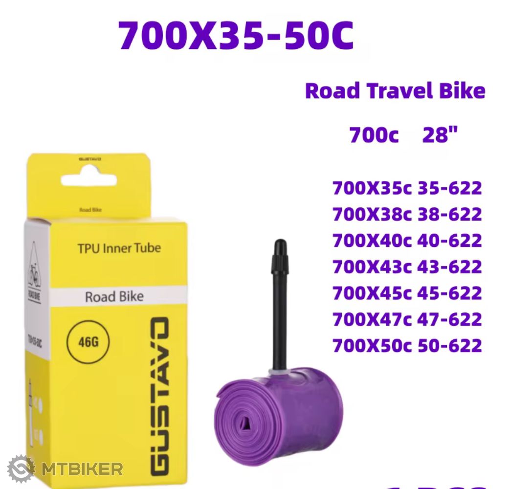

Za seba, ale trochu nad TPU uvažujem tiež. Dva krát sa mi už podarilo prerezať zadné Speedero. Nič strašné, asi 3-4 mm diera a zakaždým som musel dať dušu. Skúšal som dať knôt, ktorý na MTB zatiaľ vždy zabral, ale koleso pomaly sfukuje aj tak. Takže z bezdušákov na gravely som taký trochu rozpačitý, že oproti MTB to tak super nefunguje. Myslel som, že to je kvôli tmelu, používal som predtým MTB. Teraz mám tmel určený pre cestné kolesá Joe's Road Leader, ale zlepšenie nenastalo.
Naopak sa ale bojím, že mi pribudnú defekty kvôli seknutiu duše. Tak som stále 50:50.
