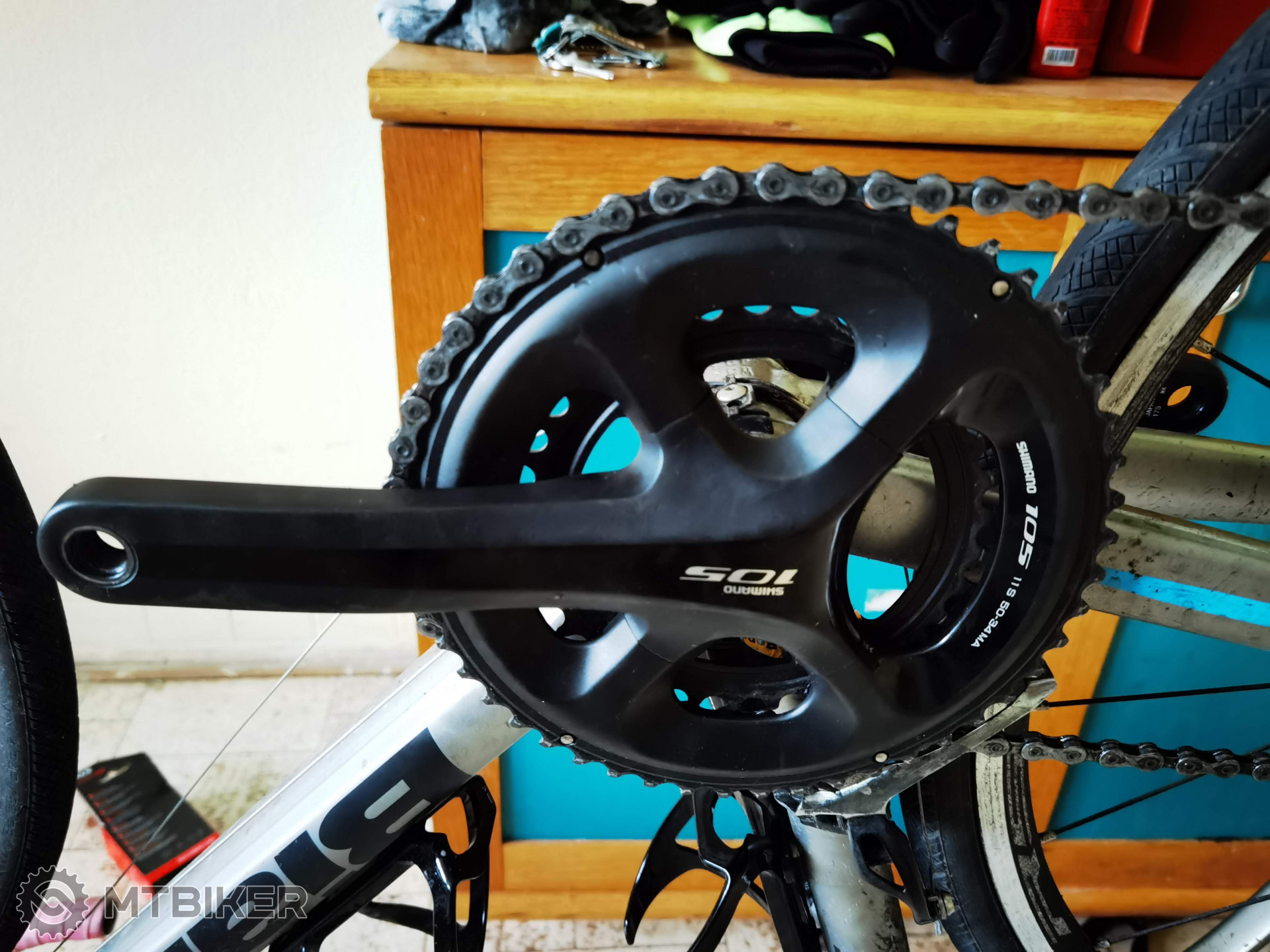

staré kluky:
nové kluky:
výmena prebehla relatívne ľahko, akurát teraz som narazil na problém, že s tými novými sa prešmykač dotýka reťaze keď je na väčšej píle. v čom môže byť problém? treba iný prešmykač? dá sa to nejako nastaviť (nevidím na tom prešmykači také tie skrutky pre horný a dolný doraz). zlý výber nových kľúk a nesadne to?
Skus rukou potiahnut za lanko, ci sa dá vysunúť dalej.
/Môže byť ine, dlhsie, stredove zlozenie, to sa da zmerat/
Ak je problem ze to sucha z boku tak sa pohraj s uchytenim lanka. Alebo daj foto presmykacu, nejak sa mi nezda ze by nemal horny a dolny doraz.

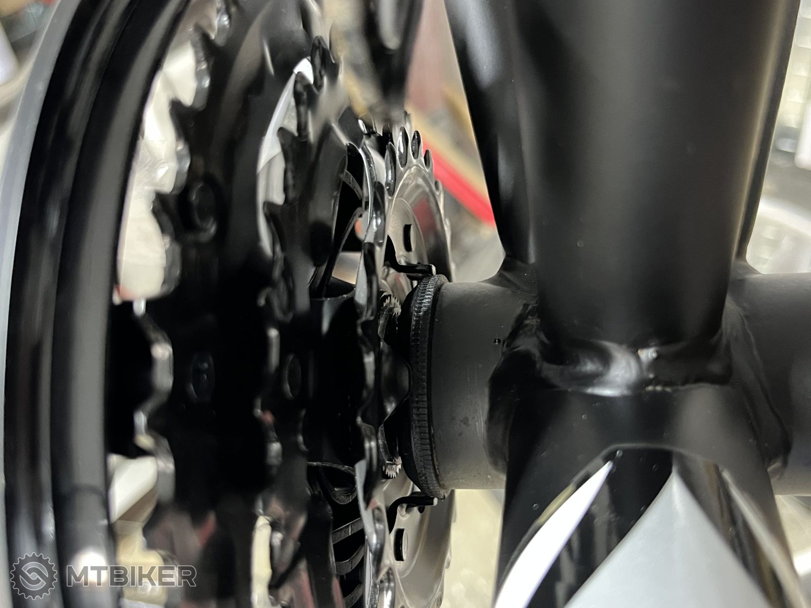

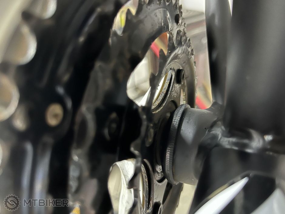

chcel som vymeniť kľuky na staršom bicykli s 3x6s. nové som kúpil Shimano TY501 (42/34/24), avšak keď ich nasadím a doťahujem tak od určitého bodu už s nimi nejde točiť.
majú tam také "výstupky" ktoré sa dotknú "misky" stredového zloženia

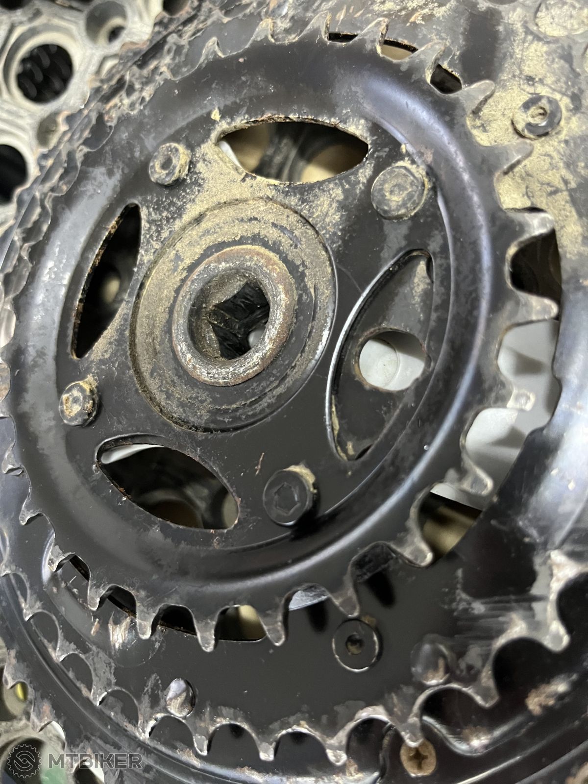

staré kľuky to nemajú a ide s nimi točiť ľahko..
kúpil som nesprávne kľuky? môže to byť v tom, že majú menšie prevodníky? alebo je zle stredové zloženie, resp. nové kľuky nepasujú na to staré? čo by ste mi poradili?

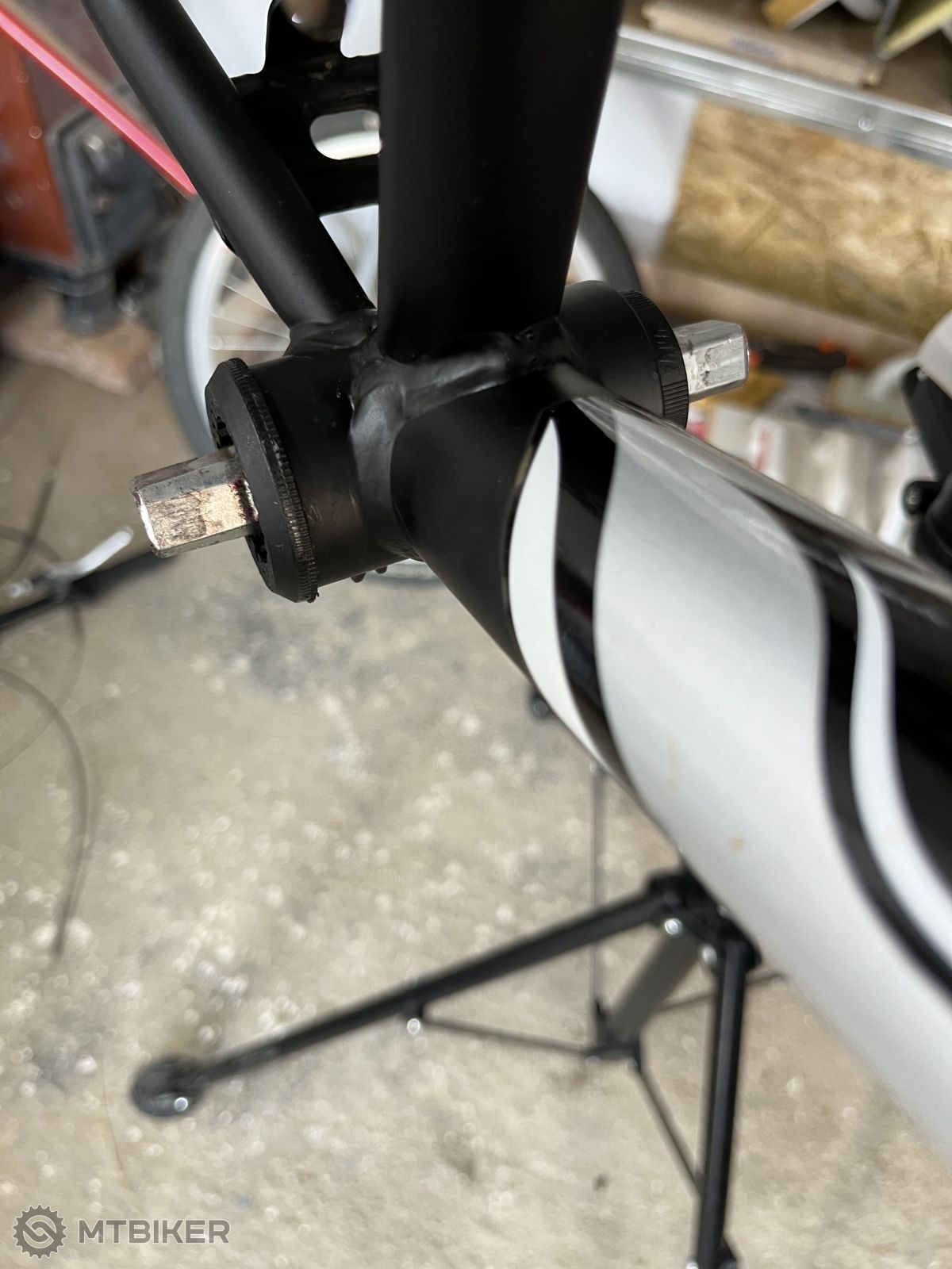

p.s. sorry ale staré kľuky a stred vôbec neviem aký typ sú... ale stred som nameral, že by mal mať 121mm (čo je trochu divná hodnota... lebo napr. na nových kľukách je napísané, že by mali pasovať na 122,5mm stred..)
čiže ak kúpim väčšie kľuky tak to podľa vás sadne? alebo bude oska stále krátka?
https://www.bikepodium.com/produkt/shimano-stredova-oska-un300-bsa/2219 tento (68x123) by pasoval? ..šírku rámu mám 68mm
