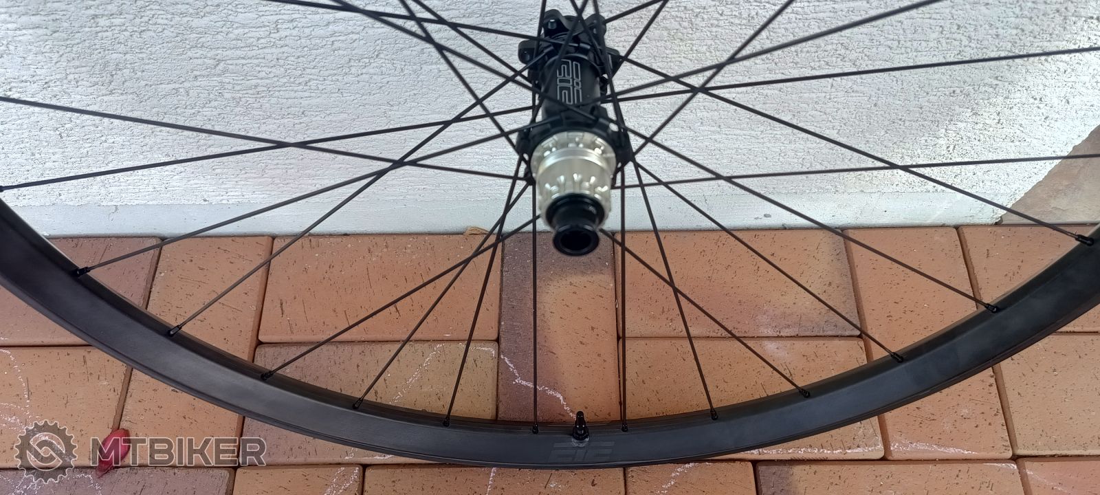

Hm, no jo... Ale skoda, lebo prave obvodova rotacna hmotnost je dolezita. Proste nie su to XC kolesa a na bezne vozenie sa (moje) je to tym padom overkill. To uz maju väcsi zmysel tie cinske rafiky co ponuka aj Matus (teraz si nespomeniem na znacku).
Prečo porovnávate hmotnosť s XC setmi? Určenie tohto setu je AM, takže aj tá hmotnosť je primeraná kategórií. Na XC sú určené XRC 1501, ktoré majú o 100g menej.
Lenze to su XMC all mountain kolesa, nie XRC, mne ta hmotnost pride adekvatna odolnym AM kolesam. Samozrejme su "zbytocne" na bezne vozenie, jedine ak chce mat niekto echt rezervu a odolnost.
A ano, DT mava dost tazke rafiky, ved predosle, nie teraz najnovsie XRC mali necelych 1500g, co na karbon XC kolesa je neprimerane vela, navyse pri 180nabojoch a plochych s*****ch. Tie rafiky vychadzali az na cca 450g, co je "brutal", ked uvazime ze bezne karbon xc rafiky sa pohybuju na urovni 350g, UL a exkluzivity aj okolo 300g.
S odstupom času by som radšej išiel do 1640g ASTM kat. 4 heavy duty ráfikov, ako mať 1400g ultralight kolesá a potom to kompenzovať 200g insertami, aby som sa nemusel báť, že sa mi to rozletí v prvom rockgardene...

Tak na moje jazdenie su tie neodlahcovane Roval Control ok+nejaka uspora hmotnosti proti XCM a cena o 200€ nizsia /kupoval som za 1008 €/. Co v sucte rozhodlo o Rovaloch.
Som to riskol a išiel som po veľa sezónach na osvedčených XMC1200 do čínskych rafikov aj nábojov ,uvidíme. Predok AM ,zadok DH a komplet bez pásky 1400g. 3 roky ich môžem prznit ako chcem ,výmena rafika na akúkoľvek demoláciu. Objednal som z kaktusu aj Rovaly Traverse v Karbone ,ale Mali cez 1900 g ,tak som ich vrátil. Pol kila rozdiel na zapletoch na rovnaké určenie je už podstatný rozdiel.

Za tú cenu ok, ale tá váha by ma tiež odrádzala, to radšej niečo od Elite.

Sa cudujem ze si siel prave do Rovalov.
Aka znacka su tie rafiky? Prip. daj link. Dik
