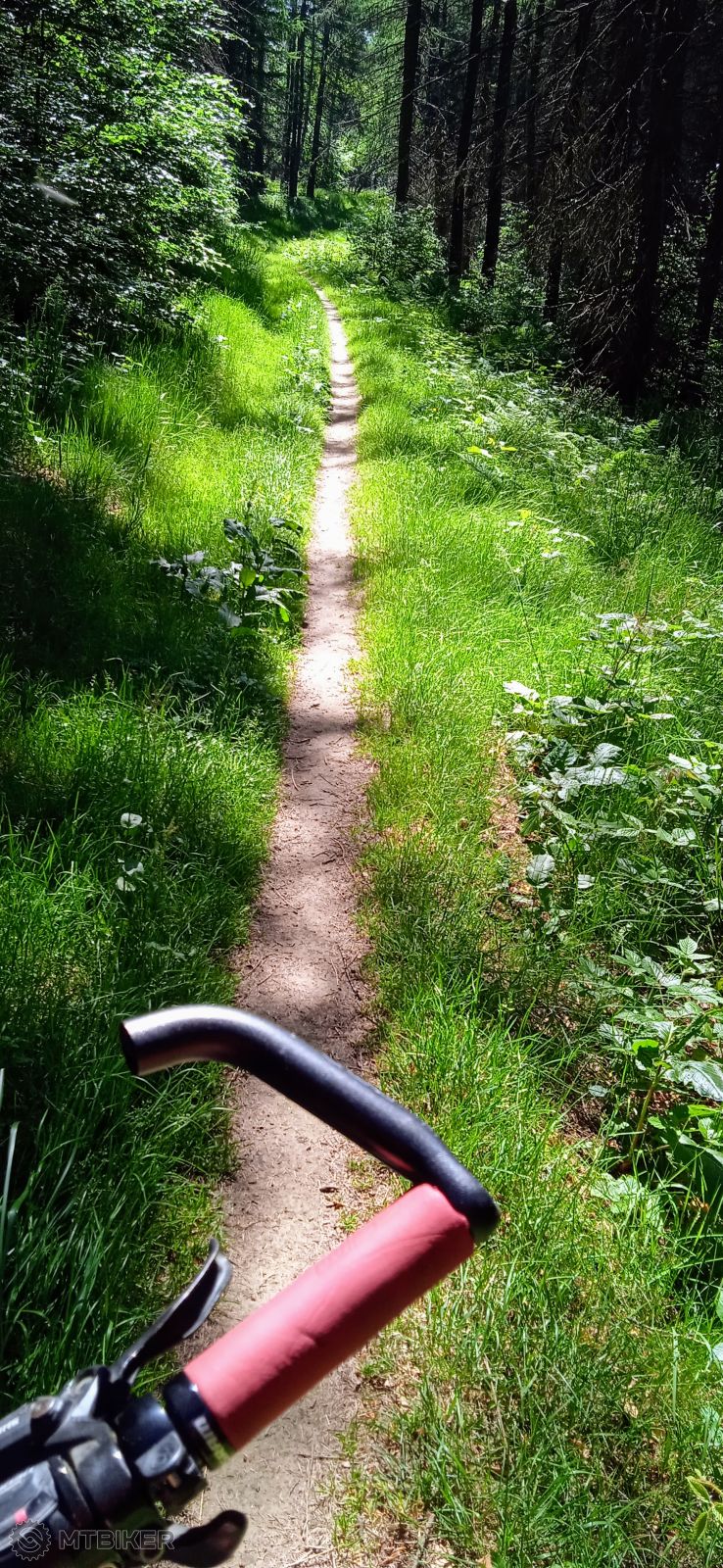

Dôvod: chodník lesom bol pomerne zarastený a malo vyšľapaný, na prehadzovačku a reťaz namotáva zbytočne trávu.

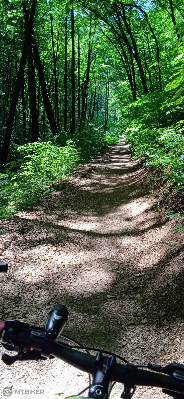

Dôvod: cesta lesom z Kurimky do Andrejovej nie je veľmi vhodná na MTB, cca ½ vhodné na jazdu a ½ treba tlačiť. Na chodníku bolo veľa polomu cez ktorý treba prenášať bicykel, na samotnej ceste bolo veľa suchého lístia a polámaných konárov, veľa vyčnievajúcich koreňov.

Dôvod: Chodník po červenej značke E8, je málo vyšľapaný, vedie okolo potoka a cez lúku. Chodník bol zarastený žihľavou, vysokou trávou, treba potom čistiť prehadzovačku.

Dôvod: cesta vedie len lesom, nechcel som sa zbytočne vytrápiť, ako v úseku Kurimka Andrejová. (aj keď niektoré úseky na satelitných snímkach vyzerajú, že by to mala vyť klasická poľná/lesná cesta, niekedy si to pôjdem prejsť).

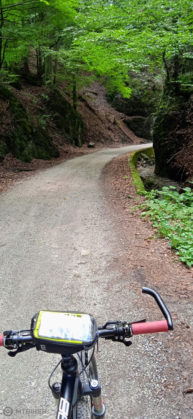

Naplánovaná trasa začína v Úhornianskom sedle, reálne som začínal v Krásnohorskom podhradí a vyšľapol som si na Úhornianské sedlo po ceste č. 549. Tá bola uzatvorená kvôli opravám, preto ju plánovač trasy do navigácie nechce pridať.
