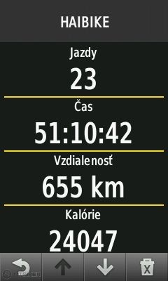

Do prílohy dávam foto TOTALS z môjho Edge 1000 a skonvertovaný CSV súbor (zbalený v RARe aj s originálnym FIT súborom), ktorý k tej odfotenej obrazovke patrí. Treba porovnať a pochopiť z toho, čo čomu zodpovedá. Pomôcka - celkový čas je v sekundách a vzdialenosť v metroch.
Takto vyzerá ten CSV:
def,64,0,0,0,7,3,4,140,4,4,134,7,4,134,1,2,132,2,2,132,5,2,132,0,1,0

data,2,421525,1552441,66990,,0,61,2,
data,2,0,0,0,Indoor,1,0,2,
data,2,0,0,0,Race,2,0,,
data,2,0,0,0,Train,3,0,,
data,2,184242,655000,24047,HAIBIKE,4,23,,
