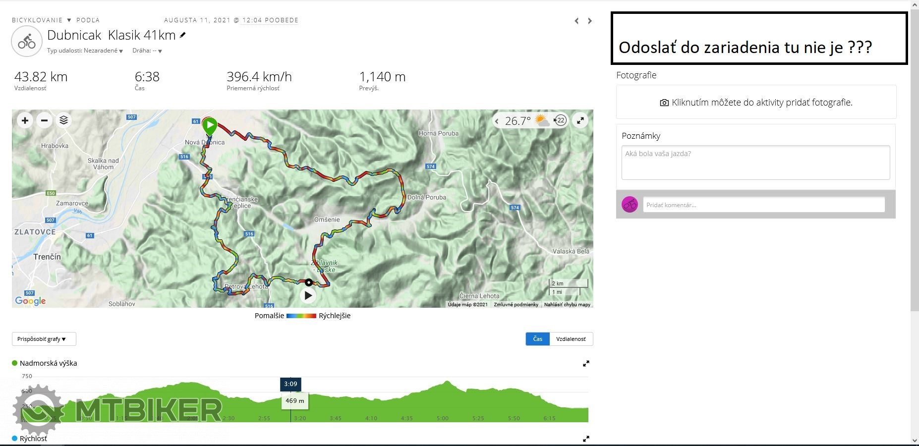

stretol sa už niekto z vás s tým, že ste si stiahli GPX s dráhou, po ktorej ste sa následne chceli nechať navigovať, no buď:
1) nedala sa vôbec nahrať cez Garmin Connect, pretože Connect len vyhlási "Pri odovzdávaní sa vyskytla chyba. Skúste to znova."

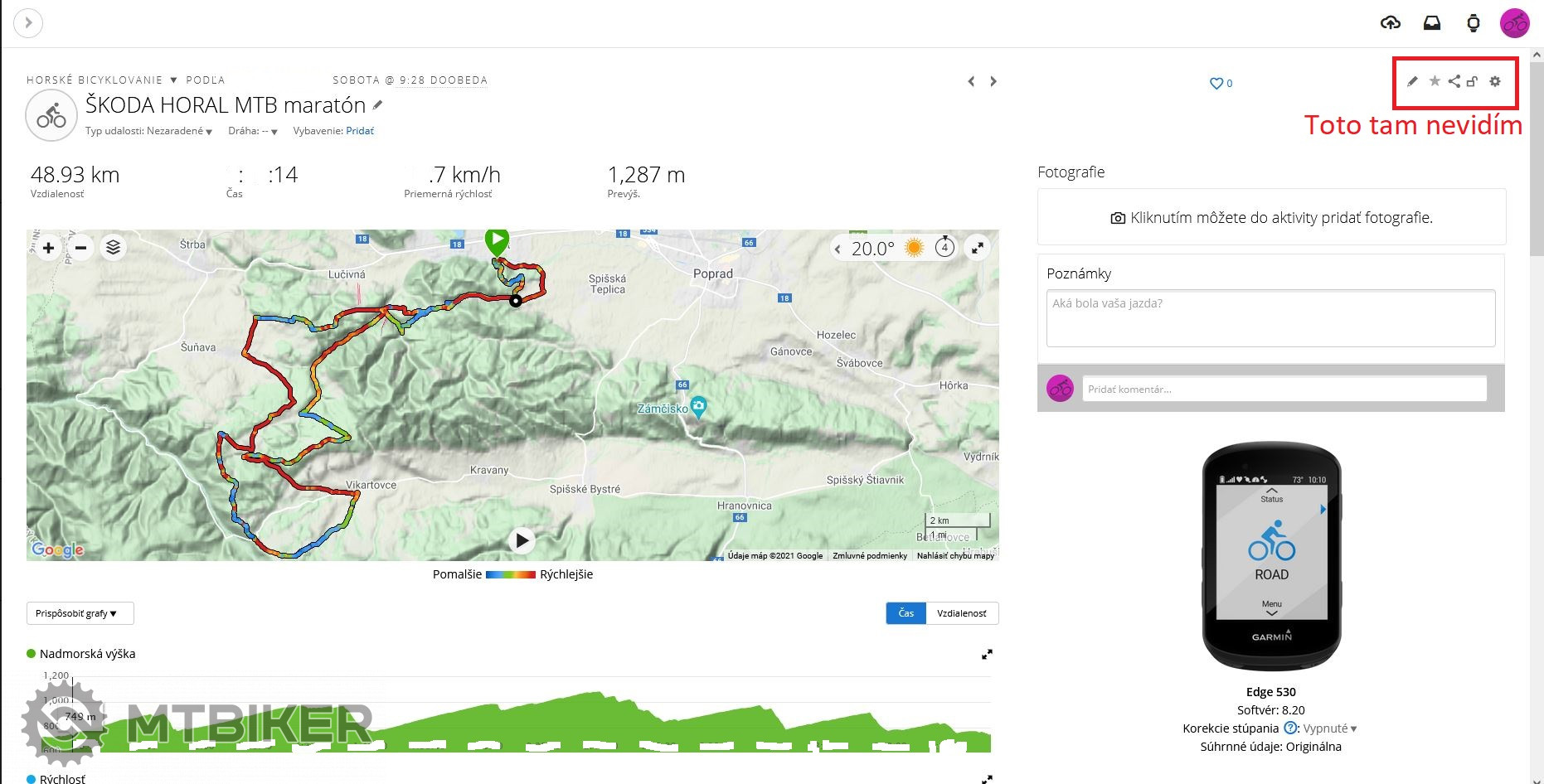

2) ak už aj nájdem nejaké GPX, ktoré Garmin Connect "zožerie", tak sa mi hore nezobrazí vôbec možnosť odoslať do zariadenia.
GPXko, ktoré sa mi ani nepodarilo nahodiť do Connectu aj prikladám, taktiež aj screenshot, kde nie je možnosť odoslať do zariadenia vs. ako by to malo vyzerať.
Vďaka za rady.

Ale tiež mávam takýto problém, že nechce to naimportovať, vtedy to importnem do Locusu a následne vyexportujem a zatiaľ mi to vždy pomohlo...
Prípadne môže byť problém v tom, že trasa v GPX môže byť ako "route" alebo "track" - v tom prípade pomôže to prehnať cez nejakú online službu
