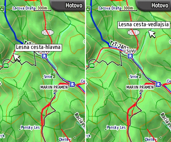

Ukážka, ako vyzerajú lesné cesty v "Garmine":
Prvý obrázok je z mapy lesných ciest. Ostatné sú kópie garminovských obrazoviek s rôzne vypnutými a zapnutými lesnými cestami.

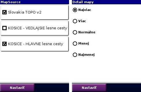

Vyskúšal som si nejaké vylepšenie ZATIAĽ na menšej mape pre územie zhruba od Košíc po Krompachy (presne od Skároša po Spišské Vlachy). Vychádzal som z mapy, ktorú mi poskytol bogi.
O aké vylepšenie ide: Mapa s lesnými cestami sa pri nižších zoomoch (väčších mierkach) nezobrazí. Zabráni sa tak zafarbeniu celej obrazovky "Garmina" čiarami lesných ciest. Doteraz bolo riešením pri takých zoomoch mapu vypnúť. Teraz to u mňa v Garmin Mobile XT funguje takto:
- "DETAIL MAPY" je nastavený na "NAJVIAC": Posledná mierka (zoom) pri ktorej sú ešte LESNÉ CESTY vykreslené je 800 m. Pri 1,2 km ich už nevidno.
- "DETAIL MAPY" je nastavený na "VIAC": Posledná mierka (zoom) pri ktorej sú ešte LESNÉ CESTY vykreslené je 300 m. Pri 500 m ich už nevidno.
V prílohe je obrázok s ukážkou nastavení v "Garmine".

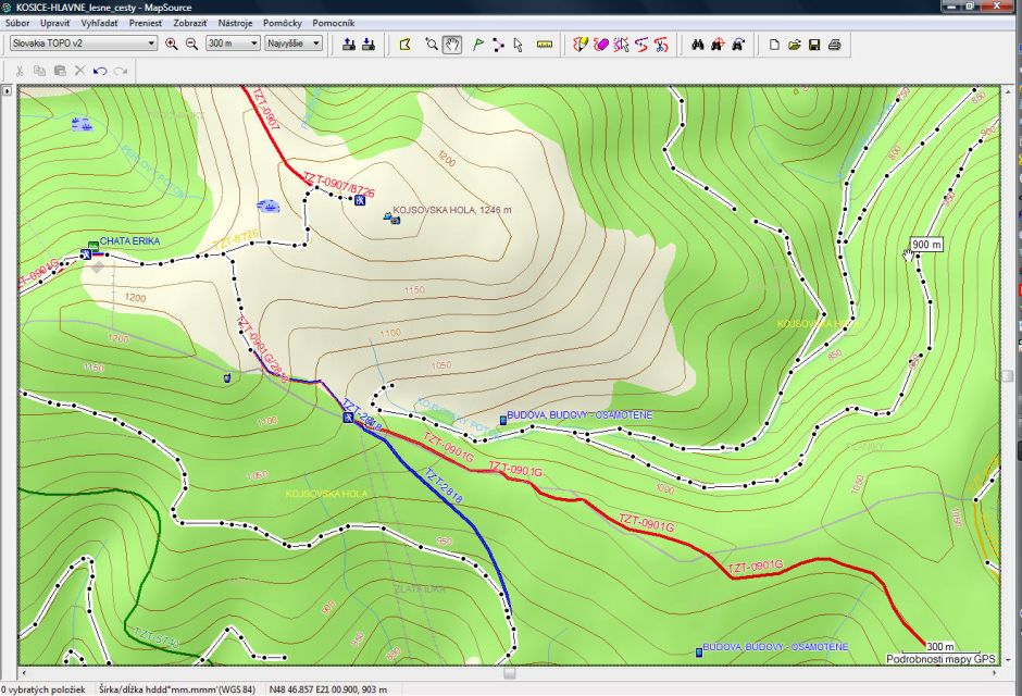

V prílohe je tiež ukážka hlavných lesných ciest otvorených ako GPX súbor v MapSource.
