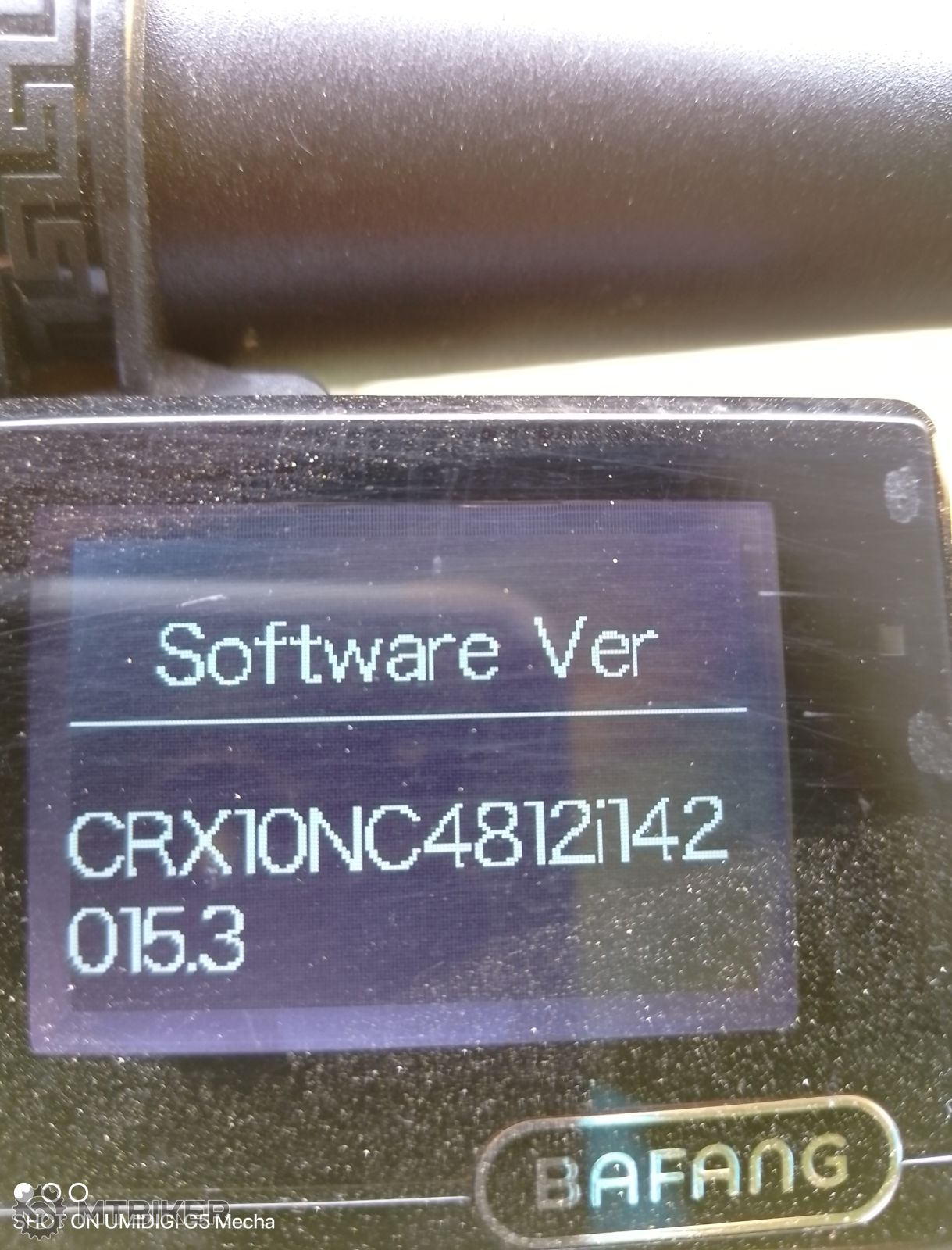

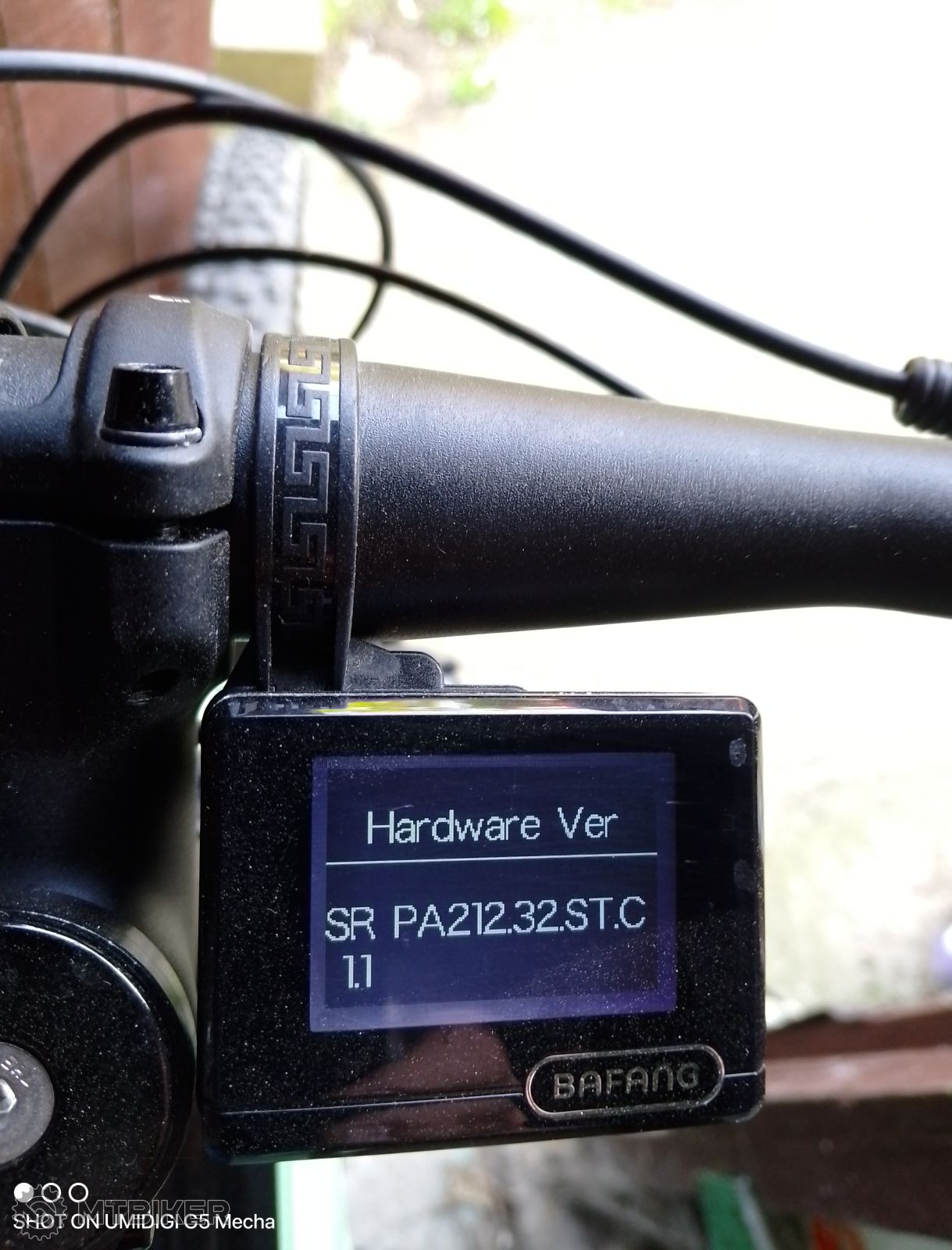

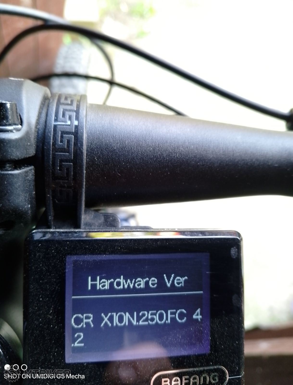

Urobil som pár fotiek mobilom (pridám o chvílu) sú tam 3 rôžne údaje: Display info / Controler info / Torque info

Vcera som tam dal iny Firmware, konkretne CRX10NC3615i142011.5-28-2230-20191230 od LeaderFox, a ten mi sice spodnu hranicu posunul nizsie, uz niekde okolo 30W, ale hornu zdvihol tak, ze dokazem ten motor na 1 vybudit az k 350W, Takze je to este horsie.

Nie... V prípade M500 je softvér/firmvér v motore a displej je len televízor...
