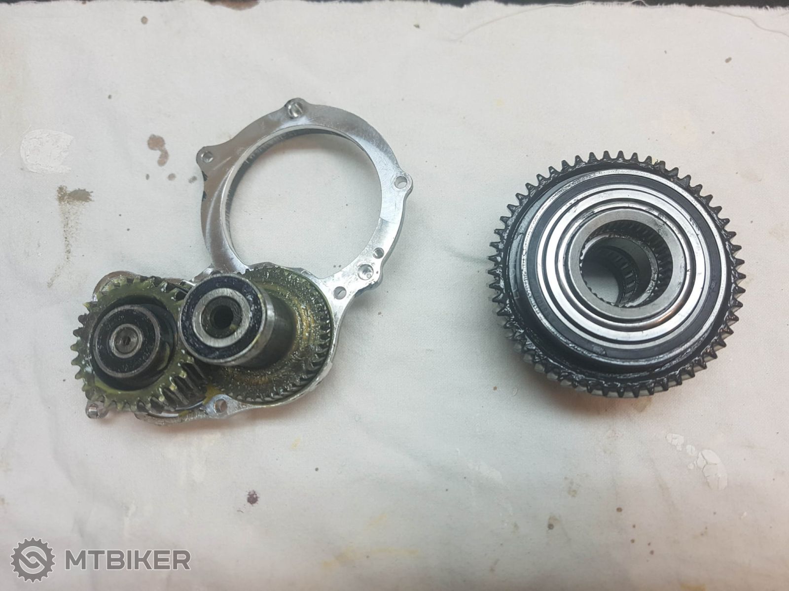

Tak je možné že to premazal radovan8 bol pridreté. Je na zváženie či nebolo lepšie ho vymeniť ako premazať. Aj keď 1000km nie je veľa aby ložisko odišlo.

Ahoj, ako mam tomu rozumiet? Obcas sa stane, ze sa to po reklamacii vrati a skripanie bude opat nahodne? Cisto zo zvedavosti (mozno k popisu pri zadavani reklamacie). V com je problem? Naozaj nejake lozisko premazat/vymenit? Dakujem.
Sorry za blbu otazku. 17A je verzia pre firmware? Je to udaj, ktory viem overit aj bez kablov a softwaru? ci mi ho servise navysia a podobne...
Doteraz som ziadne servisne ukony z elektro castou bicykla neriesil. Preto neviem co vie/moze nastavit predajca a co vie len servis Bafang.
Ten skripavy zvuk sa mne prejavuje tak ako tebe, ale aj pri zabere pedalmi. Niekedy 2-3otacky, niekedy minutu vkuse. Tiez by som si mozno na to zvykol. Ale ak sa to da riesit, tak by som to v ramci zaruky urobil.
