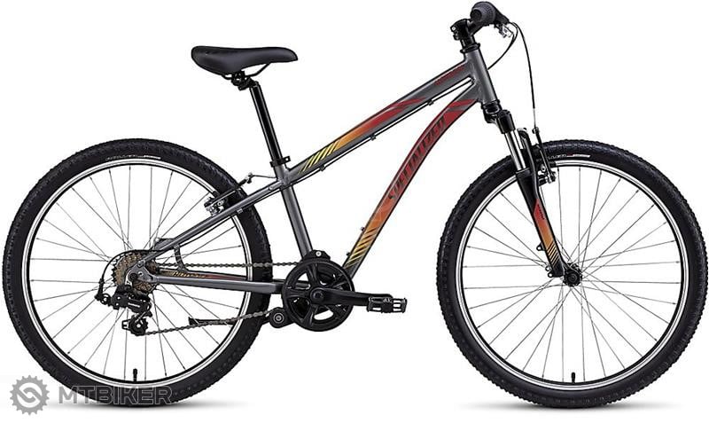

Plánujem svojej osemročnej dcére prestavať tento bike na elektrický.
Moja predstava o výkone a sile:
Výšlap na martinky ( prevýšenie cca 1100m, vzdialenosť 16km) časovo tak do 2,5 hod. a cesta späť.
Prípadne celodenný výlet s prestávkami do 60km a s prevýšením 300-400m.
Dcéra ma momentálne 125cm a 25kg (bike plánujeme na 4-5 rokov, takže časom porastie).
Bike má 24" palcové kolesá a 7 prevodov.
Cena prestavby tak do 700€ (je to vôbec reálne?).
Aký typ motora by bol najvhodnejší? Aké ovládanie? Aký silný? Aká batéria?

Na detsky Ebajk urcite sadu s motorom v zadnom kolese. Motor v prednom kolese je si lacnejsi aj jednoduchsi na montaz, ale vyrazne stazuje ovladatelnost bajku. A dnes tak preferovany stredovy motor by som nedaval. Ma totiz len jednu pilu, a to dost velku, cize tazky prevod, a je tam aj okrem ineho problem s krizenim retaze. Na detskom bajku je velmi blizko k zemi, hrozi poskodenie atd.
Potrebujem, aby bol bike ľahko ovladatelný, čo vylučuje predný náboj. Ten je vraj aj nebezpečný, lebo keď sa pridá v zákrute môže dôjsť k šmyku a pádu.
Zatiať sa najviac prikláňam k stredovému motoru, u ktorého sa mi páči systém sofistikovanej pomoci šlapania, neviem, či tímto disponujú aj motory v v zadnom náboij. A tej väčšej píly sa neobávam, lebo dcéra určite nebude jazdiť krkolominy (teraz je tam 36 zubová píla a tripka 7speed 14 -28 zubov). Prípadne ak bude treba a nedokážem namontovať menší prevodník, plánujem vyskladať kazetu s väčšími kolieskami (tým zlepším aj životnosť).

350W pre 8 az 13 rocnu dievku je uplne zbytocne. Montoval som dva taketo motory 250W na bajky s 28" kolesami, ktore vozia 90kg chlapov a staci im to. Hovorim o tratiach ktore si spominal v uvode, nie o krkolomitoch. Dolomity by to zvladlo. Pri 24" kolese bude krutiaci moment este vyssi.
A este si na tom bajku odmeraj vzdialenost stredovej osky od zeme, a uvedom si, ze cely motor je zaveseny pod touto oskou, vid. obrazky k montazi. Aby jej to pri hopsnuti napriklad z chodnika neskrkalo o zem.
