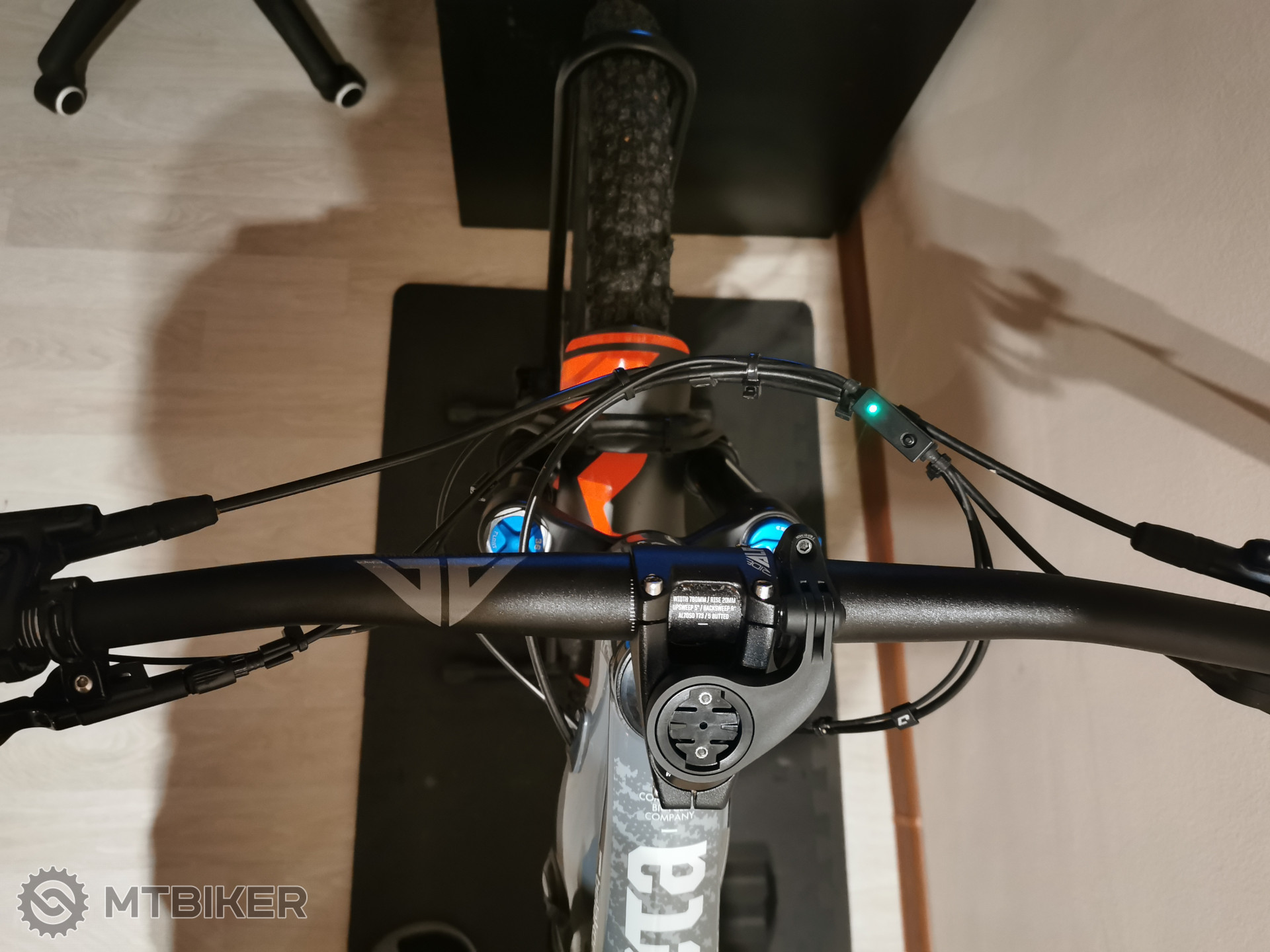

Aby sa to sparovalo s Garminom
Viem ze to nahradza ANT+ v displeji E8000,ale potom idu udaje len do jedneho zariadenia.
Ty to pouzivas? Na hodinkach,alebo na EDGE?
No, ono to ide dost ztuha na konci. Zastrcis zlahka, ale musis to dotlacit vetsiou silou, az spravi posledne kratke docvaknitie.Tiez som s tym raz haluzil. hehe.
nahrádza to displej úplne, modul vradíš do obvodu miesto neho. používam s Edge 530, ktorý má eMTB profil pre Shimano Steps a do aktivity zapisuje kadenciu a rýchlosť z motora, nie sú potrebné snímače. s hodinkami to až také využitie nemá, v CIQ nájdeš nejaké datafileds pre Steps, ktoré iba zobrazujú údaje, ale do aktvivity nezapíšu.
Myslím, že Kiox Ti poskytne všetko, čo Garmin...
Samozrejme ze riesenie sa najde vzdy, kupa ineho HRM s BT, ale nejak som zvyknuty na Garmin

Co ti nejde na spojeni SC-E8000 vs Garmin? Ja to mam spojene s Edge 530 bez nejakych problemov.. chybaju ti nejake konkretne datove policka alebo o co ide?
