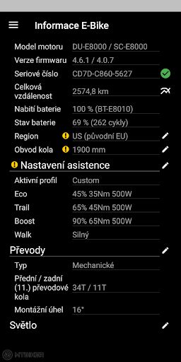

Akoze si 18 000 km najazdil bez zapnuteho motora ?
U nas vymena asi tazko, mozno v Polsku. Uz su tusim v tejto teme aj nejake linky.
Trochu zdatnejsi clovek to zvladne aj sam.
https://www.mtbiker.sk/bazar/komponenty/ramy-a-patky/patky-a-prislusenstvo/4465697/shimano-motor-e8000-loziska-nove.html
Tak nejak.
A loziska. pisem ti do ss. Posli mi pliz aj tie linky na vymenu. Dakujem.
Tiež mi to z poslednej diag. vyliezlo celkovo8600 a bez podpory 4075km.
Ideš dole kopcom-vypnute,ides nad 26km/h -vypnuté...
Ako na to?
Mám tam 5.1 soft.
Ako na to?
Mám tam 5.1 soft.
Nechcem chip ale softvérovo.
Jazdím v podstate stále bez podpory.
Okrem kopcov pravdaže.
