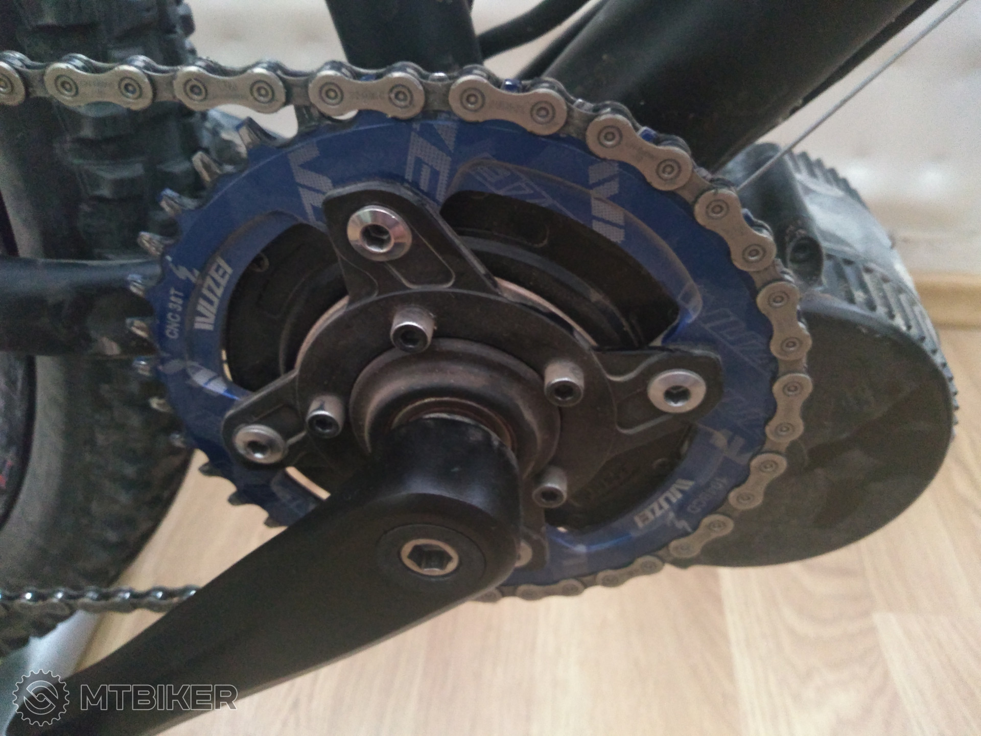

vikino1 - vies mi dat info ako sa to posunulo, ktorym smerom (dnu ci von) ked to mas takto namontovane oproti setovemu prevodniku 44T?
Je to narrow/wide prevodnik ci sa mylim? opotrebovanie prevodnika pri jazdeni je ako na tom?

Momentálne mám 44t pílu a vzadu 11-ku 11-46. Objednaná 38t ešte nedorazila.

Tu sa mi pozdáva ten 38T prevodník ocel+nylon 10eur+10poštovne objednal by som to hneď teraz nech to ma naskok lebo ta prestavbova sada pride hned potom už z EU skladov..Alebo viete poradiť nejaky iný prevodník ? idealne eu sklady alebo z našich eshopov ..ešte som našiel toto---https://www.aliexpress.com/item/32995322469.html?spm=a2g0o.productlist.0.0.27925d6bv2NtfD&algo_pvid=8858c000-c14a-4626-82fb-7e3c9ab8367e&algo_expid=8858c000-c14a-4626-82fb-7e3c9ab8367e-0&btsid=0ab6f82c15932478212841502e911a&ws_ab_test=searchweb0_0,searchweb201602_,searchweb201603_ ...Za 20E tam je aj ten stred to by som si musel zase dokupovať v tom prvom linku čo som posielal ? Inak tento druhý sa mi moc nepáči posobi tak kolotočársky
No ale tu sa ti reťazová linka úplne posunie.
Včera som si spravil 85km okruh malými karpatami (na polovicu baterky) a som vážne nadšený. Pomenil som si trošku úrovne pomoci (úprava SW káblom) a bola radosť počúvať ako si motor tichucko seveli podomnou. ?
