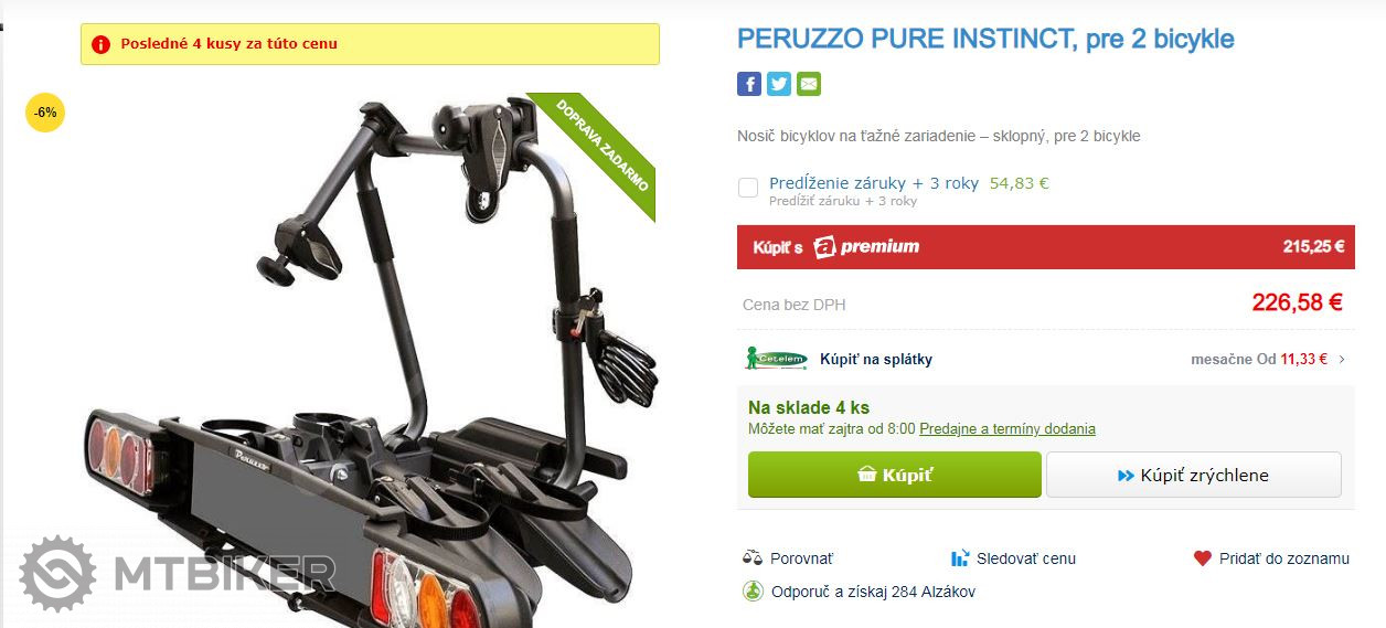

Mam ten vyššie spomínaný peruzzo instinct a je fajn, spokojný som a nim, niektoré detaily nie su dotiahnuté (alebo mam moc veľký bajk) ale. to au drobnosti. Dobre sa uchytava na guľu(páka) je veľmi dobre skladateľny, celkovo to beriem tak, že ma. vedieť odniesť bajk kam treba. A s týmto je úplne v pohode... PS: mam verziu na 2 bajky, dokupene. predlžovacie kusy pod kolesá, bajk Haibike allmnt 6, 27,5+ kolesá

Peruzzo pure instinct towball 2
