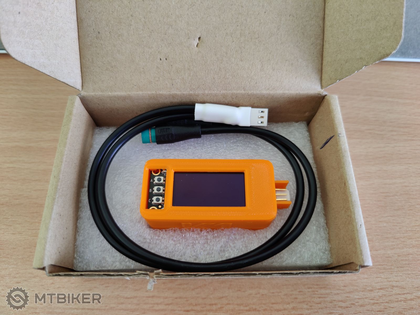

K1 eBikes uvadza jednoduchy, prenosny CAN Monitor a programator. Urceny iba na Bafang motory s CAN zbernicou (cize zeleny konektor do displeja s domcekovym tvarom).
Povodna myslienka bola na monitorovanie teploty (kedze M600 viem zohriat aj na 115C), okrem toho zobrazuje napatie, prud, vykon, rychlost, aktualnu spotrebu a spotrebovanu energiu pomocou coulomb countru (malo by byt presnejsie ako mapovanie SOC z napatia baterky). Vie nastavit speed, wheel a obvod kola. CAN Monitor nie je urceny mat na bajku trvale, kedze nie je vodotesny. Urceny na testovacie ucely. Jedina nevyhoda - malinke gombicky, ale da sa na to zvyknut.
Cena 120e plus shipping. Ak ma niekto zaujem tak napiste email na [email protected] a odpoviem s dalsou instruktazou. Mam 2 ks na predaj teraz, dalsi batch bude podla zaujmu a predpokladam az tak o 1 mesiac.
