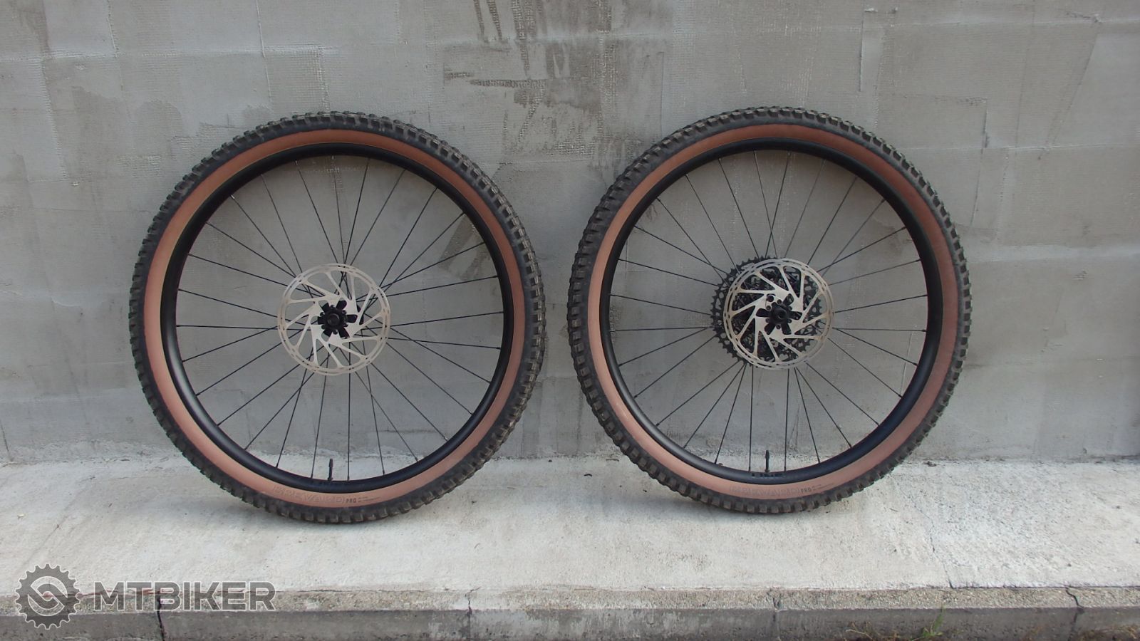

Som dnes namontoval nové,ručne zapletené kolesá (náboje DT Swiss 350,výplet DT Swiss competition,mosadzné niple (kvôli výdrži a odolnosti) a karbónové zosilnené asymetrické ráfiky Nextie-inner 30mm-váha setu 1570 gr.)
Plášte Wolfpack Trail/Cross a lahšiu kazetu Sram XS 1275 T-Type Eagle 10/52.
Kotúče som prehodil z pôvodných kolies Bontrager,čo boli na e-biku.
Odhadoval som,že váha pôjde dole cca o kilo,ale bolo to viac,tie orig.kolesá sú riadne ťažítka.
Na foto č.1 sú orig.kolesá-predné 2473 gr. zadné 3214 gr.
Na foto č.2 sú nové kolesá-predné 1954 gr. zadné 2392 gr. spolu 4346 gr.
Váha na kolesách je teda znížená o 1341 gr.

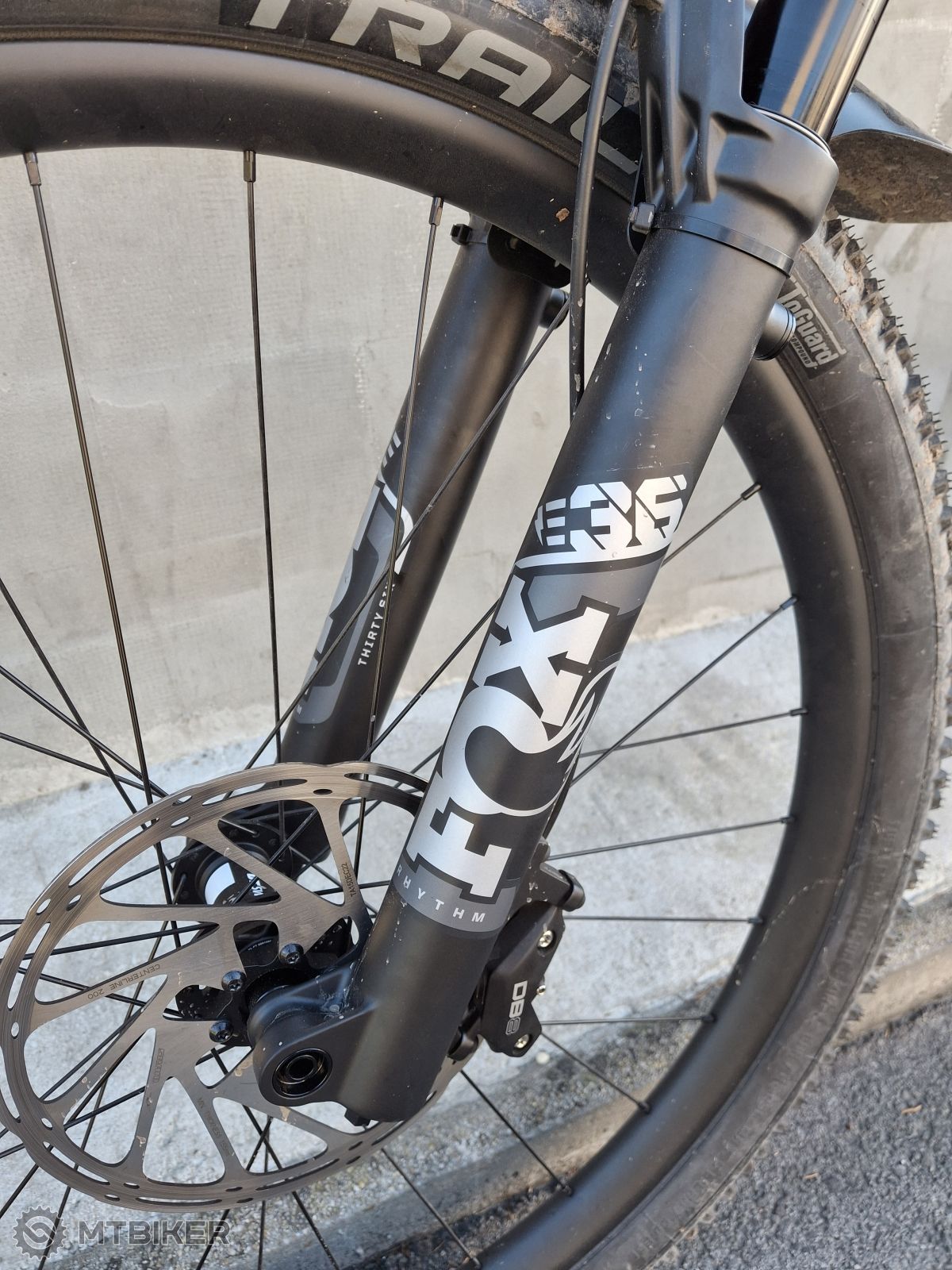

Dôvody na výmenu som mal dva-stále viac mi vadilo,že na čiernom e-biku je čierna vidlica s čiernymi polepmi-skúšal som zohnať šedostrieborné polepy,aby vizuálne sedeli k tlmiču,ale nikde som ich nenašiel.
Náhodou som objavil za super cenu na bike discount vidlicu,ktorá ich má tak,ako som chcel-škoda že to je verzia pre e-biky,ktorá je ešte o 200 gr. ťažšia ako pôvodná,ale čo už ...Na druhej strane je tuhá ako
Trošku vyšší zdvih je tiež fajn-mierne sa síce zmenila geometria,ale to som doladil odobratím jednej podložky pod predstavcom a vybavené-aj ten jeden cm zdvihu navyše je z kopca trošku cítiť

Verzia E-optimized má hlavne zmenené nastavenie patróny, inak je to rovnaká vidla. Len Rhythm a Performance používajú iné nohy a tam je rozdiel hmotnosti. Takúto vidlu by si zohnal aj na miestnom bazáre, normálni ľudia na tom nemajú ani extra prihodené.

Tá čo tam bola má 2200 gr. Táto nová na éčka má 2400 gr.

edit: ešte doplním,že hoci je fakt ťažká,je aj poriadne tuhá-jazda s tými pevnými karbónovými kolesami je presná ako po koľajnici
