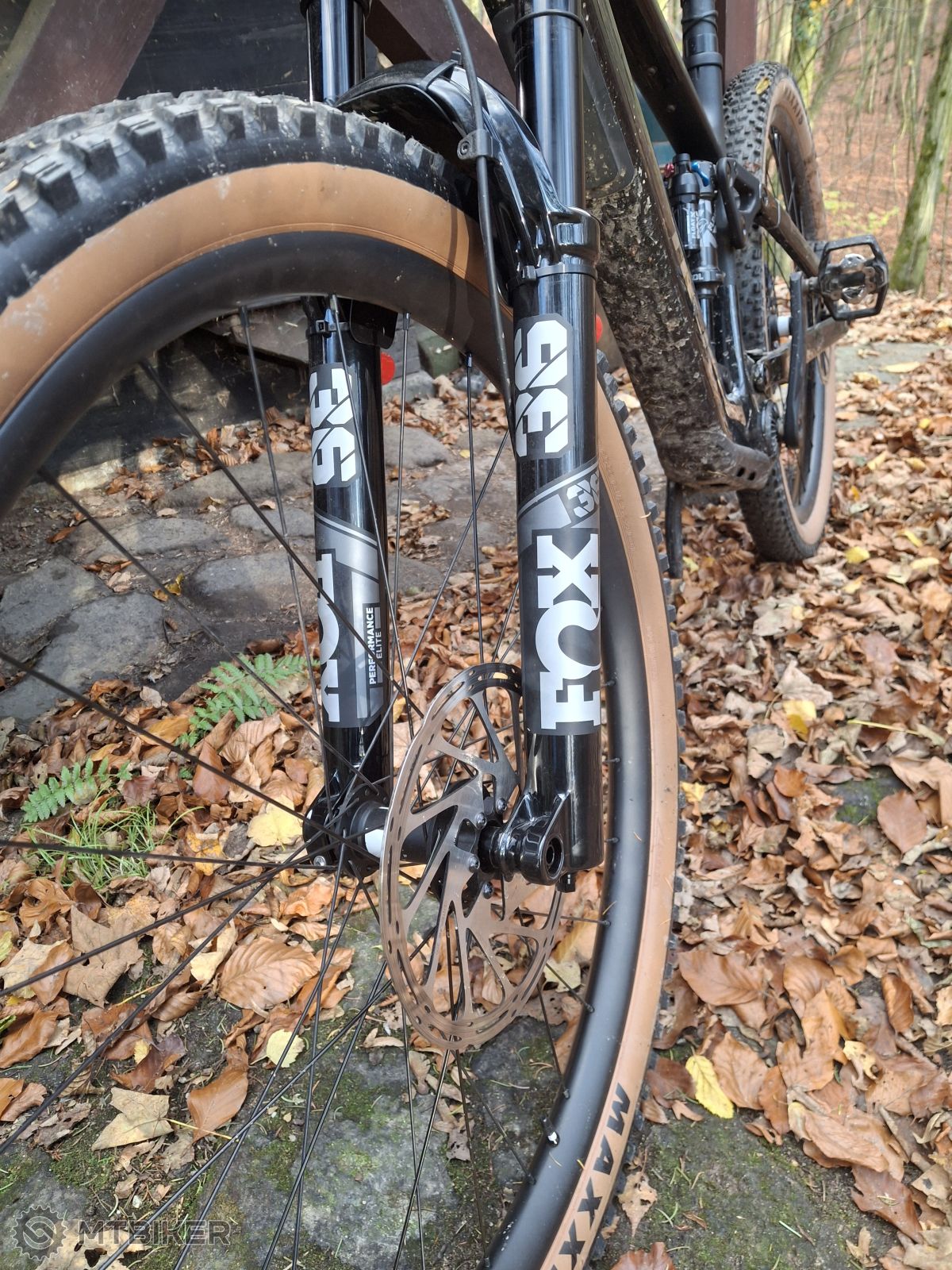

Dnes testovacia jazda,je už trochu chladnejšie,ale vidlica je aj tak žehlička na parádu
Je malý,ale sedí aj funguje perfektne na vidlice RS aj Fox.
Na výber sú rôzne farby-na túto vidlicu som požil matný čierny s lesklým čiernym nápisom-nech pasuje k rámu

No a vlastne namontovaním tejto vidlice som ukončil zmeny,aktuálna váha 20.3 kg,menej to nepôjde,tie ťažšie plášte k tým zdvihom a jesennému počasiu patria

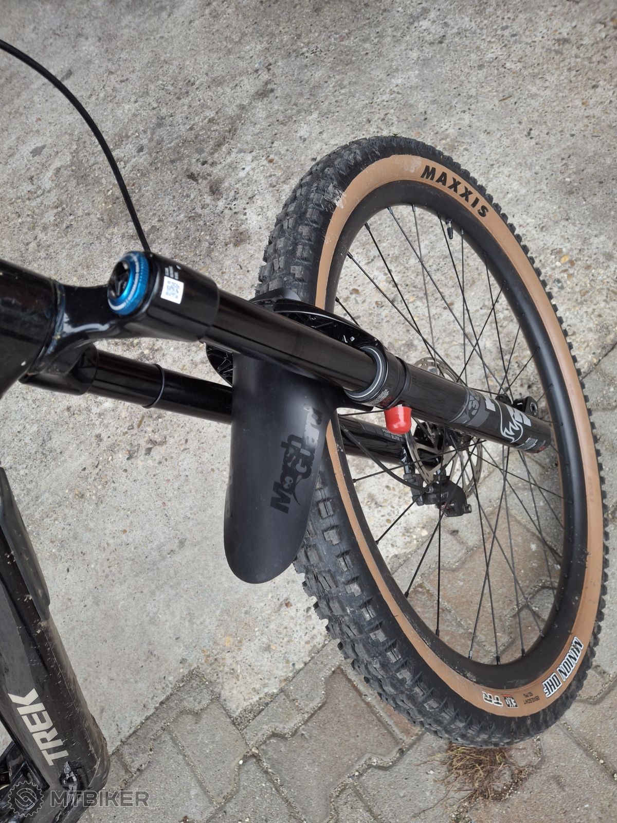

Ale zas zmysel mi to dáva prečo si tak tvrdohlavý....nápovedou sú mi tie ponechané prepravné krytky odvzdušňovacích ventilov na vidlici
Tie krytky som si nebol istý,či ich mám dať dole,keď tam fŕka blato-ale dobre,idú preč,nech to tam nesvieti ten červený plast
edit: až teraz som si všimol,že je aj kratšia verzia-už ho mám objednaný:
https://www.mtbiker.sk/shop/prislusenstvo/blatniky/miniblatniky/fox-predny-blatnik-pre-vidlice-float-36-38-cierna-p107518.html?itm_medium=forum#questions
FOX predný blatník, pre vidlice Float 36/38, čierna
27,99 €
MOC 30,99 €A potom ešte sú podobné blatníky značky RRP, tiež to majú cez nejaké adaptéry. Ale to sú už značky skôr na enduro, čo ti pekne zakryjú veľkú časť nečistôt.
Tie odvzdušňováky potom daj dolu, namontuj blatníček a zas ich namontuj. A krytky dolu a zas za čas si tie odvzdušňováky aj stlač. Odpustí to pretlak čo vzniká v spodných nohách a zhoršuje citlivosť vidlice. Ešte ako urobil môj kamarát, tak keď ich budeš demontovať, tak si nemusíš vypúšťať tlak z hlavnej komory vidlice - nemá to s ňou nič spoločné. Môžeš ich občas aj odskrutkovať a dá sa vidlica s nimi aj domázavať olejom. Je to výhoda Performance Elite, na Performance tie odvzdušňováky treba dokúpiť, alebo to odvzdušňovať ich povolením.
