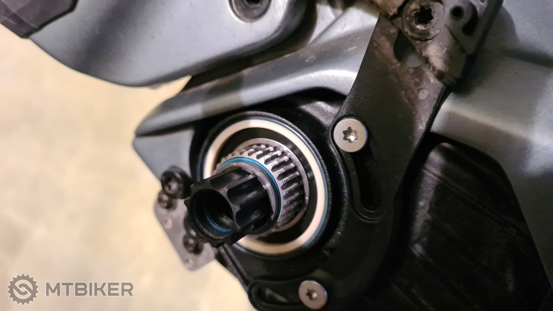

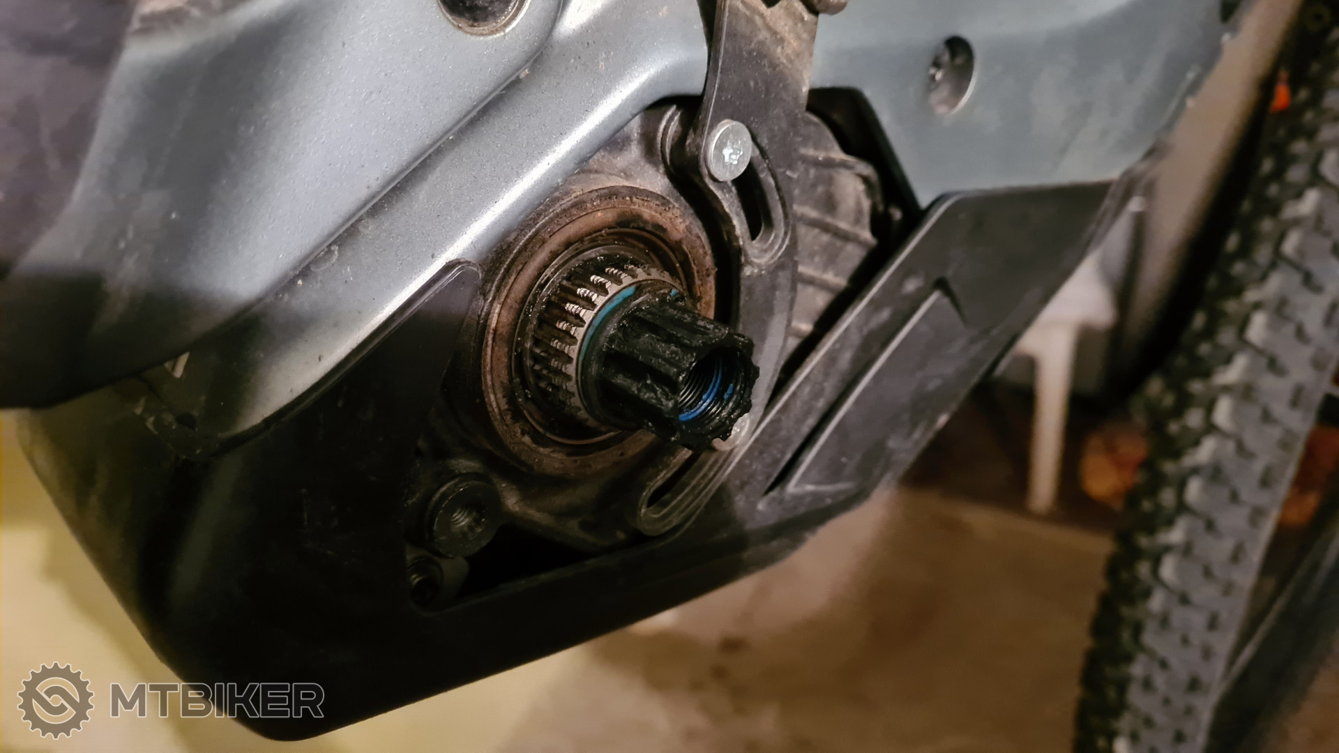

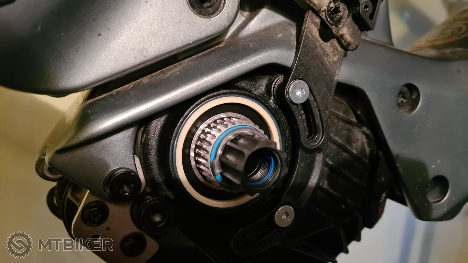

....akurát že ten popis k produktu je dosť nešťastne preložený........za 22euro nemôžu byť v žiadnom prípade ložiská.....o čo by s nimi aj človek robil ....há
Ale fakt je to zle preložené. Je to zjavne len ochrana ložísk, nie samotné ložiská. Napr. tu "... With the help of the bearing protection ring, the motor bearing is protected against coarse dirt ..."
A dáju sa meniť aj ložiská na 4gen. Nepotrebujem to zatiaľ ,len sa informujem keby to.začalo mať Vakel 🤦♂️😂 A Tie tesnenia a vazelinku je dobre hadam aj každú sezonu spravit hlavne keď sa používa Vapka nie ??
Tak hlavne wapka sa používať nemá 4. gen som zatiaľ rozobratý nemal, takže neviem, či tam pasujú ložiská BDU2XX, repair sada na BDU4XX zatiaľ k dispozícii nie je... Inak, ložiská sa samozrejme meniť dajú, len je potrebné otvoriť motor, takže v záruke by to bolo otázne, vtedy sa motor posiela výrobcovi/dodávateľovi...

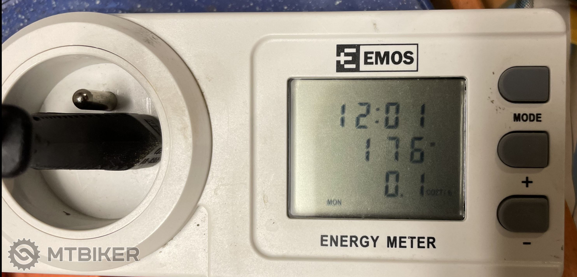

Zdravím. Prosím vás, kto je elektro či má skúsenosti, je možné počas jazdy autom nabíjať akumulátor na e-bike , ktoré má k dispozícii zásuvku 230V /150W. Nabíjačka 2A alebo 4A, Akumulátor štandard 36V, 500Wh (14Ah) a 625Wh (17Ah).
