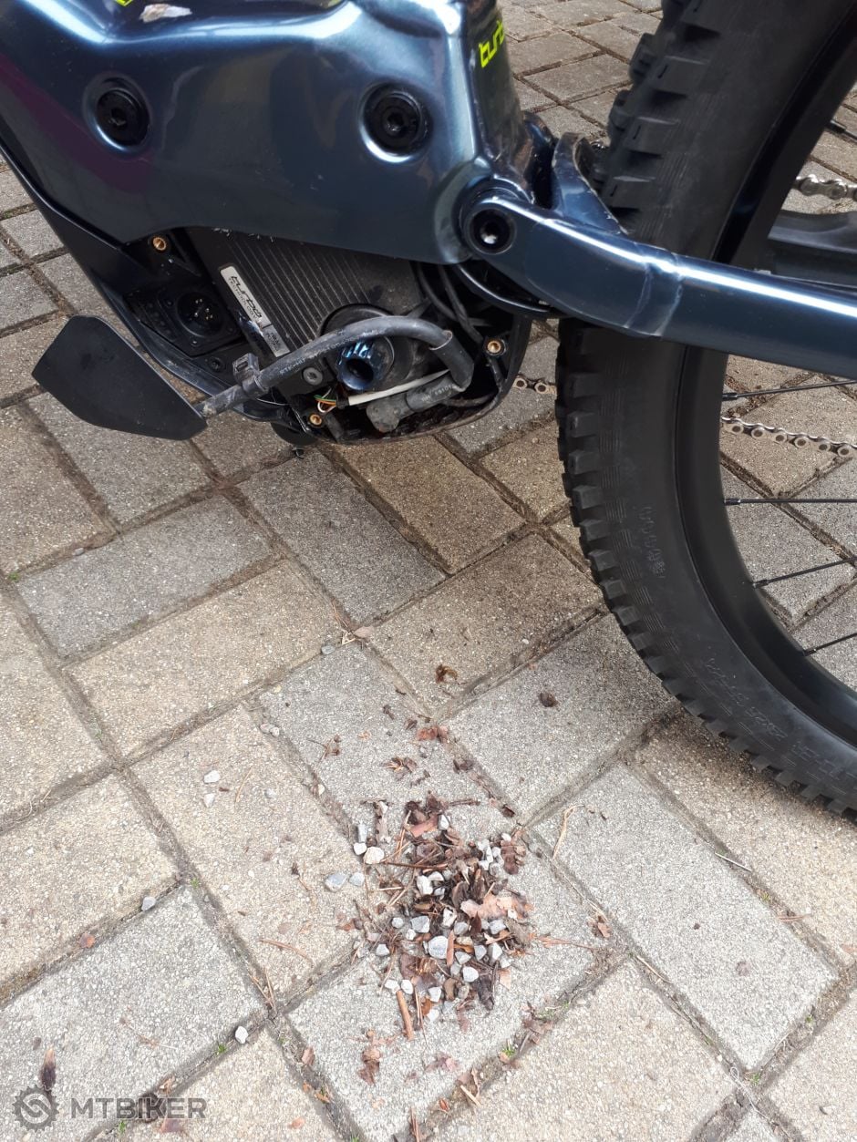

Riešením je vloženie peny z vonku do tejto medzery. Na foto ten štrk na zemi je z priestoru motoru a na ďaľšej je konečné riešenie. Starší model Leva tento problém nemá.

Nič s tým pri tejto konfigurácii neurobia. Predĺženie zadnej stavby by asi nebol dobrý nápad, pokiaľ ovládateľnosť biku má byť zachovaná.
Ja odtiaľ tiež furt vyhadzujem ten bordel a aj nejaký zašprajcovaný kamienok. Na laku to už badať.
Niečo podobné bude pravdepodobne v sérii tento rok. Ešte je problém pri prepákovaní, kde je malá medzera pri sedlovej trubke, kadiaľ väčší kamienok neprepadne a robí tam ryhy. Robí sa už nové prepákovanie s väčšou medzerou, ktoré tento problém vyrieši. Je možná jeho bezplatná výmena na požiadanie u predajcu.
