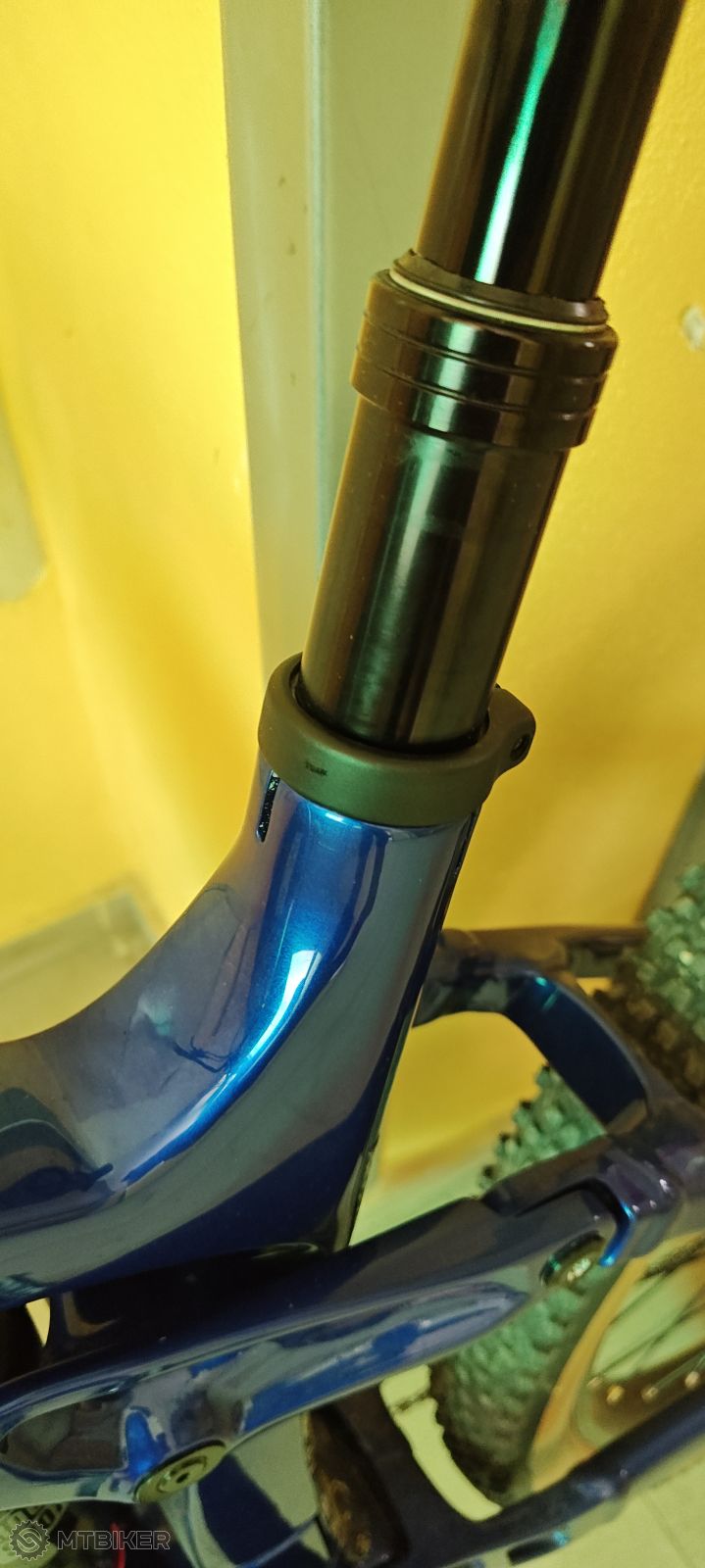

Nakoniec to nebol kryt batérie ale upínanie teleskopicekej sedlovky.Bud mi sa tam dostal nejaký bordel alebo možno voda.Trek tam má také otvory pri upinani.Vycistil som to a striekol trochu oleja a vŕzganie prestalo.Len nechápem prečo to bolo pocut v prednej časti, a dokonca servisak v treku sa tam zameral keď to počul
