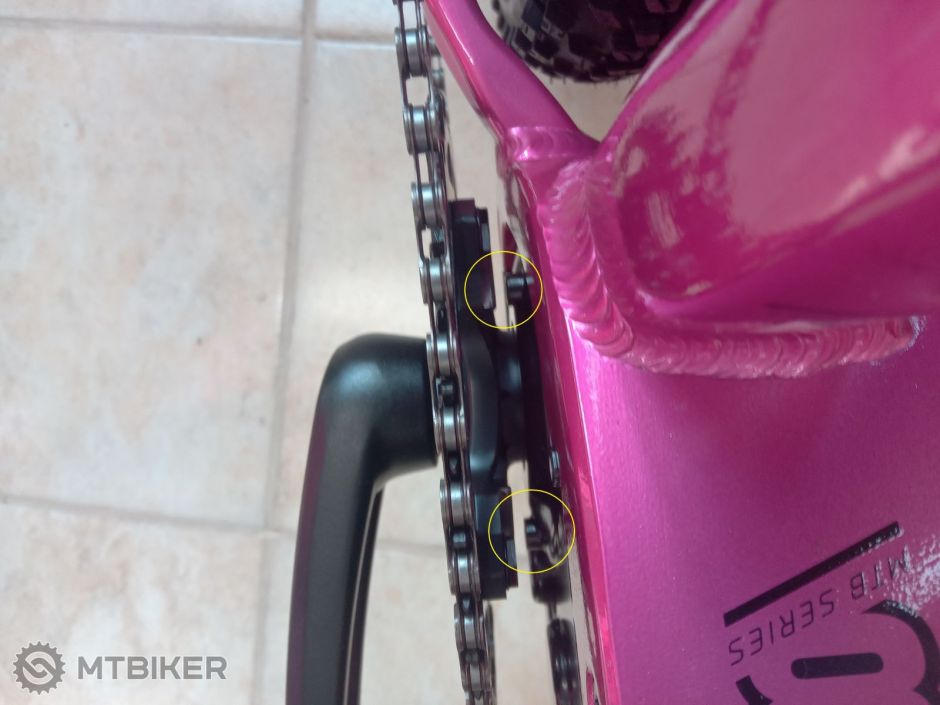

Spadla mi retiazka a 'zašprajcla' sa mi medzi motor a predne ozubenie, vysledok znicena retiazka...Riesil niekto nejake voditko na retiazku pre tento typ elektro bike?
že sa reťaz zasekla ... mne sa to stálo pri obrátenom bicykli inej značky ... by bolo oznámiť výrobcom ; o to viac, že sa to zaseklo v prevádzkovej polohe stroja - zle konštr. riešenie / že by na to NDR-áci nemysleli ?
Paradox... Mám predaných cca 200 Crussisov s týmto pohonom - nikto tento problém nemal (tým nechcem povedať, že nenastane)... Je tam NW prevodník... Nejaké vodítko by tam asi pasovalo - to čo píše sorcerer s dlhším ramienkom by mohlo... Stalo sa to iba raz, alebo opakovane?
Vodítko - vodítka na predané kusy bicyklov je a) a za b) je podľa mňa. že by to mal riešiť výrobca pre ďalšie série výrobkov; proste reťaz tam NE-môže zapadnúť, rozmery či konštr. riešenie musí byť prevedená tak, že reťaz tam proste neprelezie .... a riešenie musí zohľadňovať výrobné tolerancie prvkov a tolerancie montáže

Mne padne na Crussis reťaz aj 3x za jazdu. A to mám salter s brzdou. Samozrejme že nespadne keď jediná nerovnosť pri jazde je štrk o veľkosti 3-6mm na asfalte
Teren je terén.
https://www.mtbiker.sk/shop/komponenty/kluky-a-prevodniky/prislusenstvo/sting-ch-cm-4-voditko-retaze.html
sú aj s dlhším ramienkom, aby sa to dalo upevniť nad tú rozšírenú časť sedlovej rúry, pozri aj na Aliexpresse

STING CH-CM-4 vodítko reťaze, na objímku
21,99 €
MOC 23,99 €Hľadal by som radšej taký typ úchytu.
