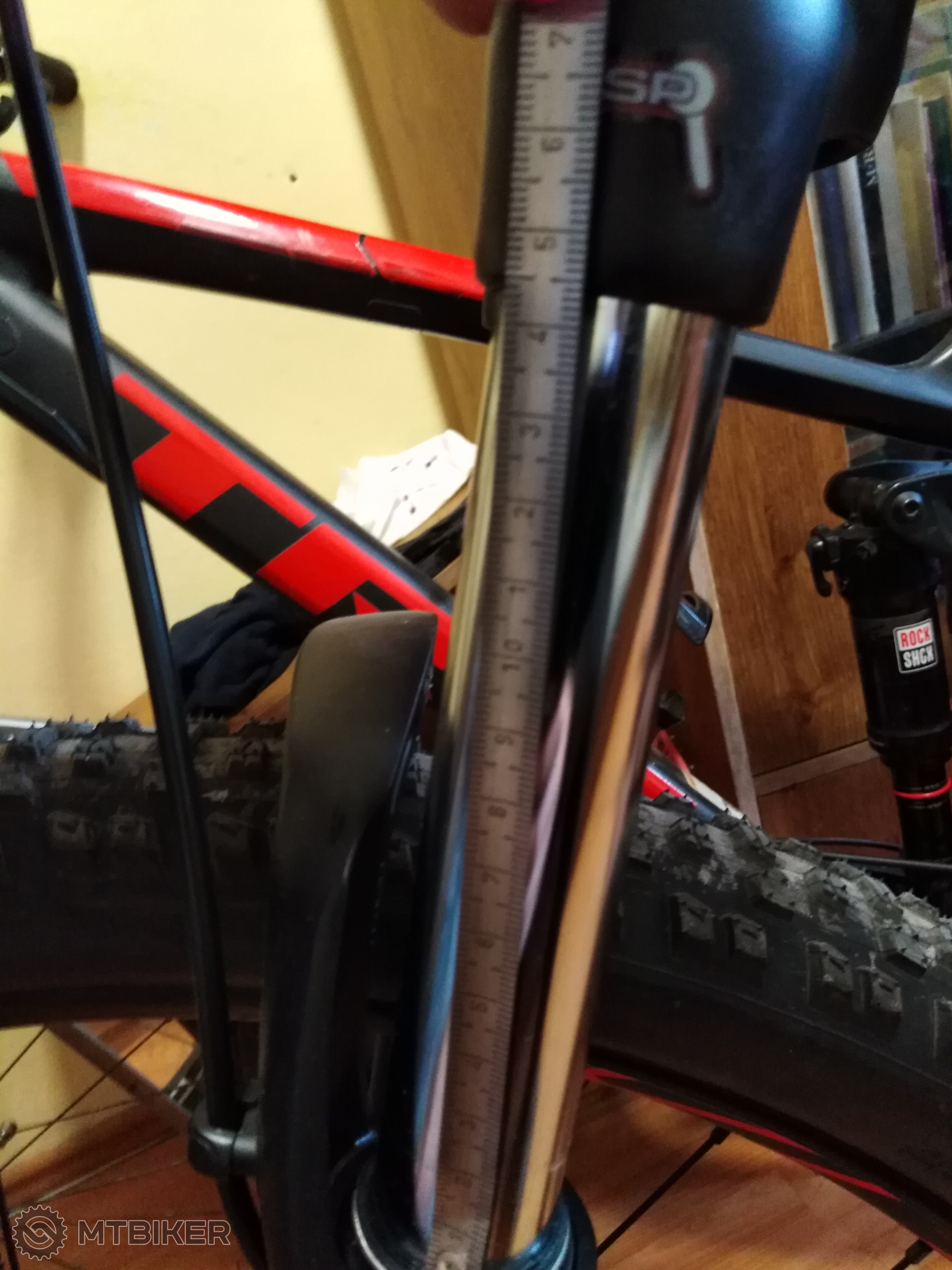

A ked som pozrel na vidlicu,tak sa mi zdala nejaka dlha,po zmerani mala 15cm. Na vyrobcovej stranke je uvedene,ze by mala mat 10cm,tak to je dost skok,volal som do specializedu a povedali,ze to je ok,tak bike prisiel,ale mne sa to ok nezda,urcite to nebude normalne nie?

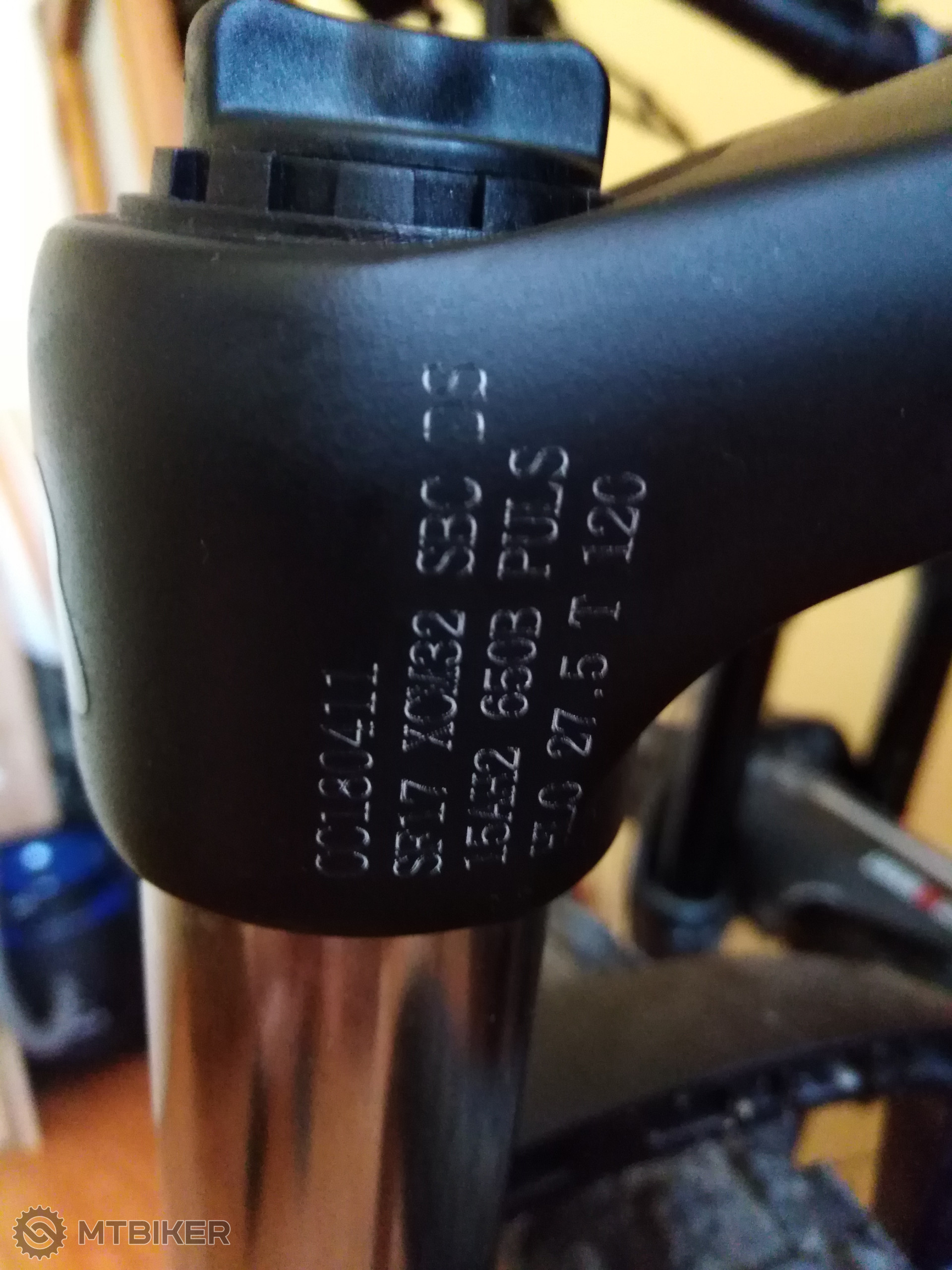

Pozeral som aj na vilicu a je tam nieco pisane,ze je to 650+ 120.Keby mal niekto stymto skusenost dajte vediet.
Fotky nic moc,ale malo by nieco vidiet.
Pripadne,keby niekto vedel poradit aky najvyssi zdvih tam moze ist a aku vidlu tam hodit namiesto toho tazitka co tam je.

Ale ten zdvih, je o 3cm vyssi aj tak,hlavovy uhol ma teraz 64st,ma byt 67st,ked sa po par mesiacoch zlomi ram,tak neviem komu to daju za vinu.
