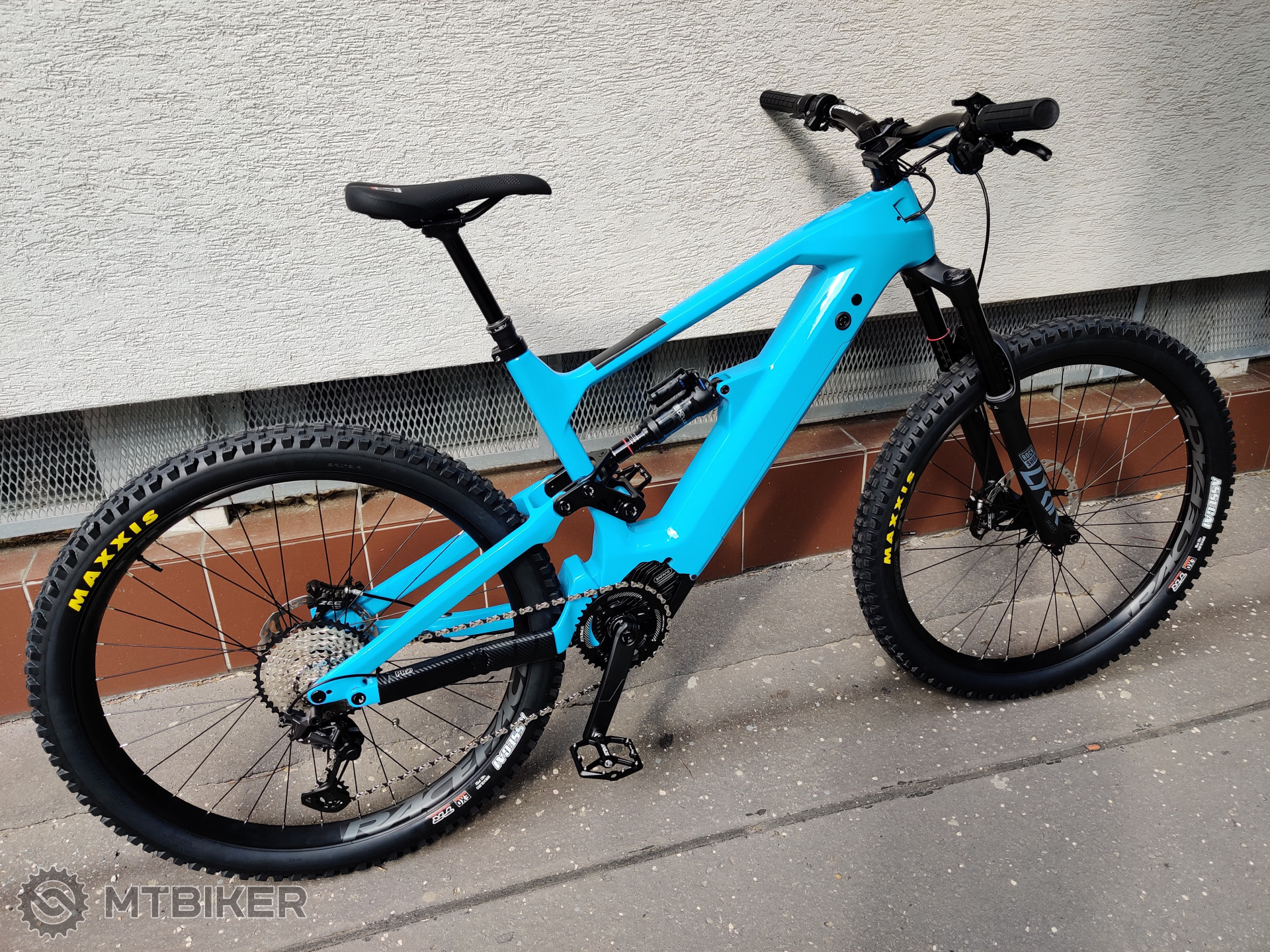

Bicykel bude primárne využívaný na denné dochádzanie do práce – cca 8–9km tam a nazad. V podstate rovina, mesto.
Z času na čas ( 4–5× za rok) by som rád túto vec využil v horách, nejaké tie menej náročné horské cyklochodníky. takže tu by som asi mestský bicykel celkom vylúčil. Som pomerne vysoký (187cm) a štíhly ( 77kg) starší pán, sily ubúdajú, preto takéto rozhodnutie.
Rozpočet nemám pevne stanovený, no rád by som sa zmestil do 2300, pri zažmúrení oka 2500€. Tento rozpočet nemienim za žiadnych okolností prekročiť !!! Ako to už býva zvykom, ak dám 2500, dám aj 2800 či 3000. V tom mám jasno. Bývam v AT, preto pozerám iba AT a DE e-shopy.
Zatiaľ mám vo výbere toto.
https://www.radon-bikes.de/e-bike/mountainbike/jealous-hybrid/jealous-hybrid-500/
Je to už cca cenový strop
Ešte rada ohľadom veľkosti. Podľa tabuliek som presne na veľkosti 20. Keďže je väčšina ponúkaných rozmerov 19 či 21 , som na vážkach
Ďakujem za každú radu
