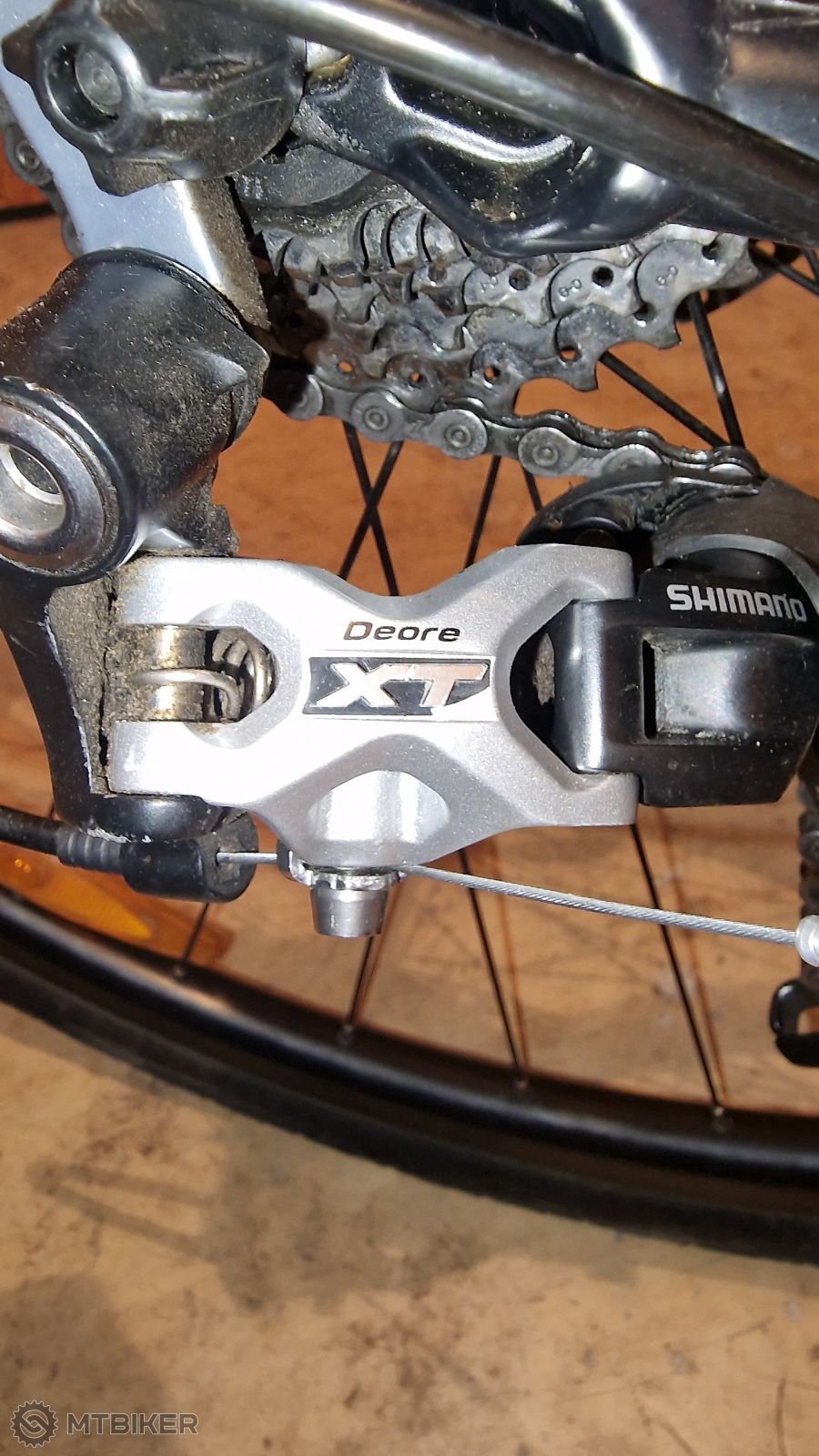

Neviem zistit presný typ prehadzovacky.
Foto možno,snáď pomôže.

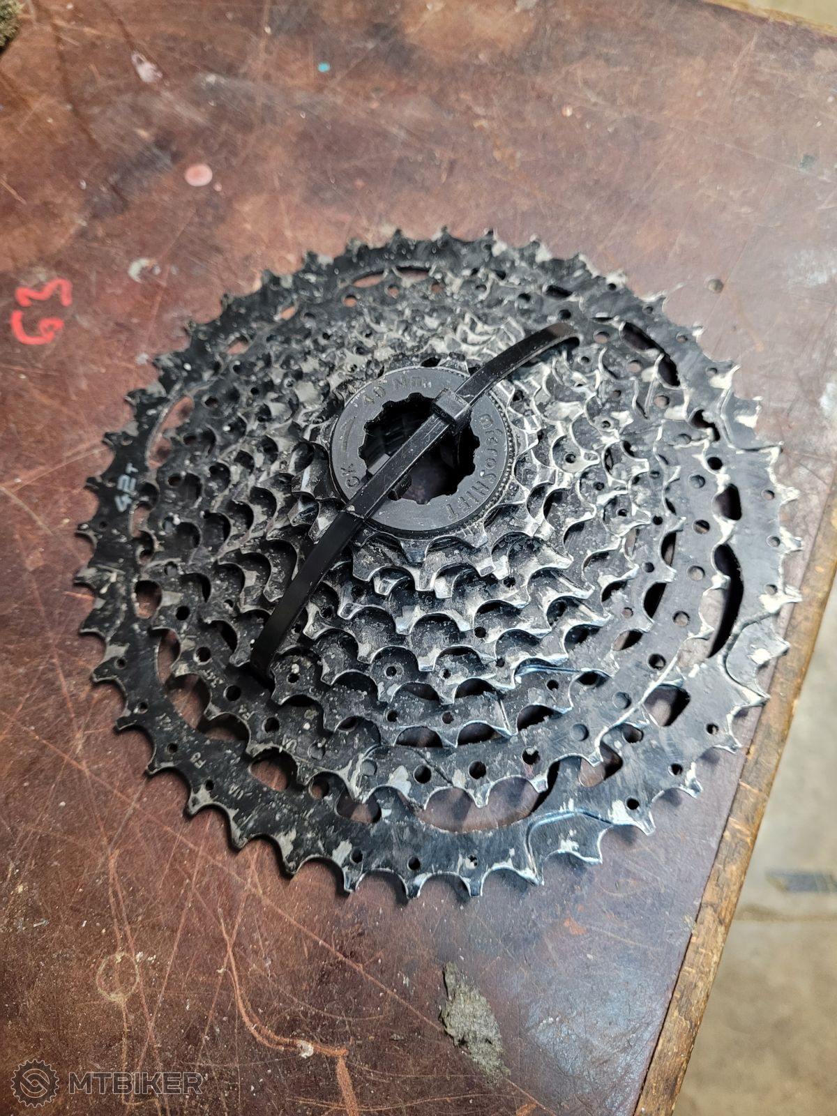

Našiel niečo také.
Neviem nechám si poradiť.

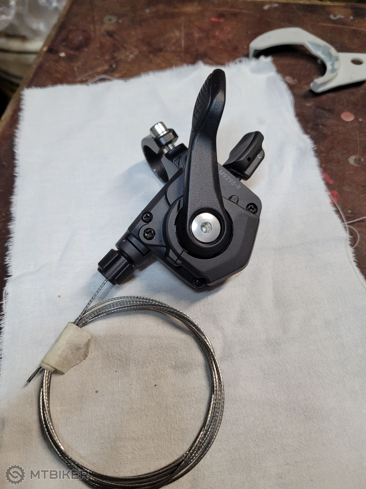

Páčky mám Alivio 9.sp.

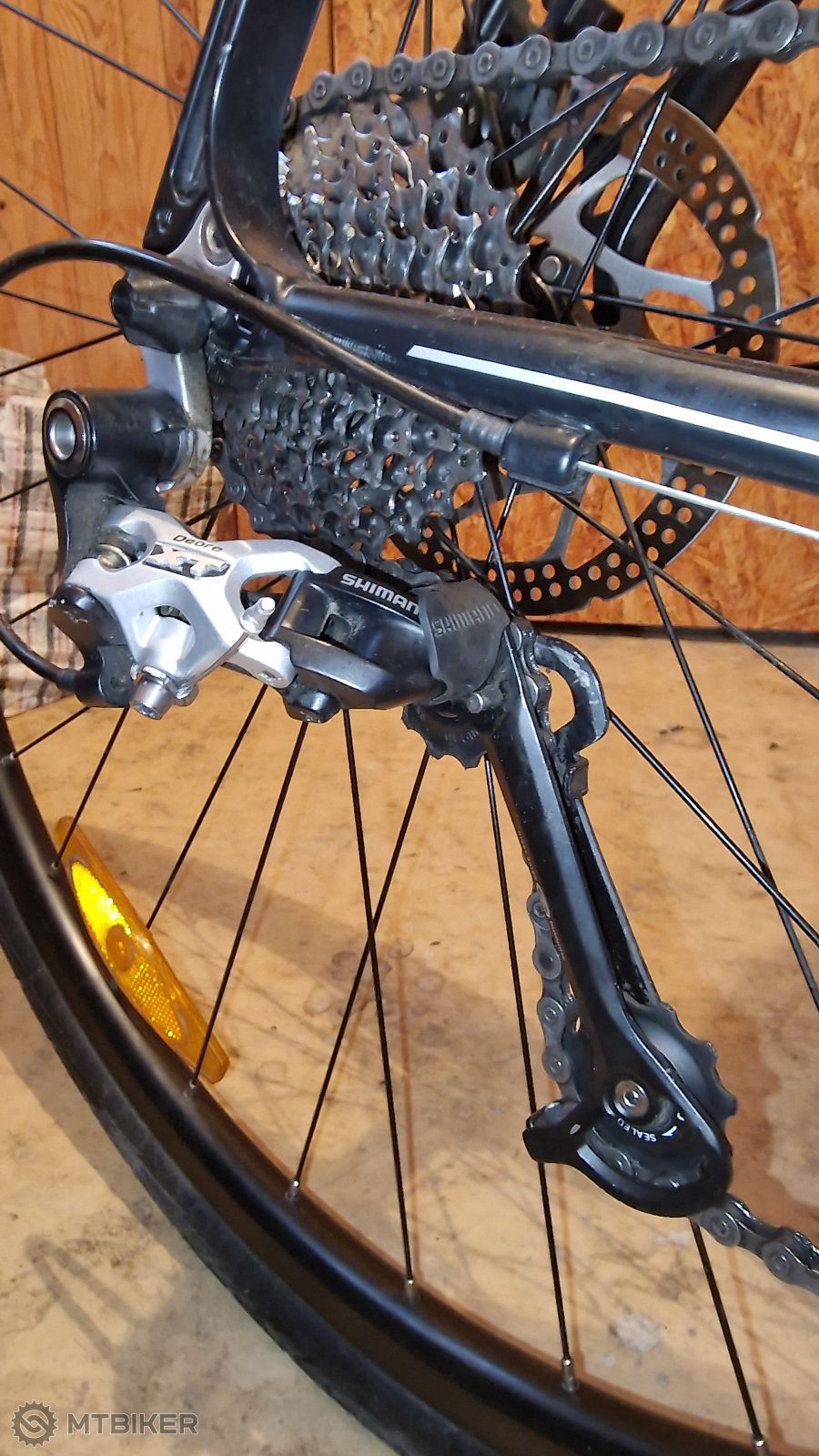

Na tejto foto je vidieť ako je prehadozvacka natiahnutá a to je na 28z. vzadu.

MOC 30,99 €Toto je manuál k starším 3x9 Shimano systémom: https://si.shimano.com/en/pdfs/si/5W70B/SI-5W70B-001-ENG.pdf , predpokladám že tvoja prehadzovačka je RD-M772 (RD = rear derailleur).
Pre porovnanie, takto sa určuje dĺžka reťaze na aktuánych 1x10/11/12 systémoch Shimano: https://si.shimano.com/en/pdfs/dm/MARD001/DM-MARD001-05-ENG.pdf - postup začína dole na strane 11.
Čo to pre teba znamená? Bude treba trochu experimentovať. Ak tam dáš kazetu čo má najväčšie kolečko 36-zubové (čo je myslím maximum pre 3x9) tak by som sa riadil prvým manuálom - teda dať reťaz na najväčší prevodník (v tvojom prípade jediný (44z)) a na najväčšie koliesko na kazete a pridať 2 články reťaze. Lenže toto je pre prípad že máš vpredu najväčší prevodník a vzadu najväčšie koliesko kedy pri 3x9 systémoch je už prehadzovačka dosť napružená smerom k prevodníkom (nikto pri zmysloch takto nejazdí).
Preto by som spravil kompromis a pridal cca 3-4 články reťaze. Keď pozrieš do toho druhého manuálu tak zistíš že pre hardtaily sa tam doporučuje 5-6 článkov (alebo 4-5 + rýchlospojka), lenže to je pre systémy ktoré majú až 51 zubové kazety, preto by som najprv skúsil pridať tie 3-4 články.

Podľa fotiek to vyzerá, že máš SGS ramienko, ak je to RD-M772 SGS tak podľa toho manuálu najväčšia kazeta akú tam môžeš dať je 11-34. Ja osobne si myslím, že by to mohlo zvládnuť aj 11-36, len sa bude treba trochu pohrať s nastavením B-skrutky (B-screw / B-tension).
Po výmene kazety bude treba správne nastaviť B-skrutku a dorazy, nie je to nič zložité, je to názorne popísané (a nakreslené) v tom manuále.

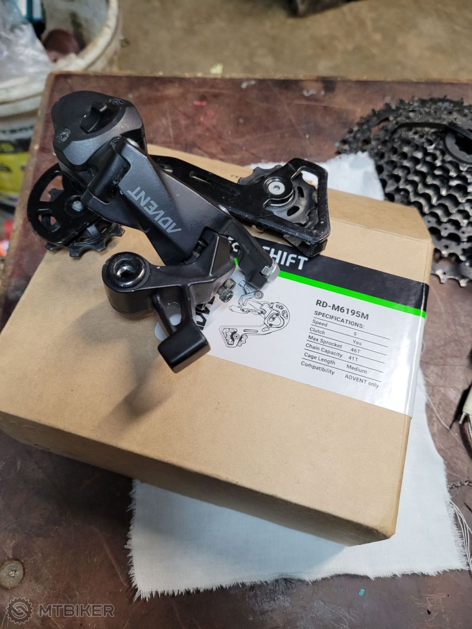

€39.83 | ZTTO MTB 9 Speed 11-46T Cassette with Hanger Extension 9s Sprocket 9speed 9v k7 Wide Ratios M430 M4000 M590 Mountain Bike
https://a.aliexpress.com/_EySMRVG
Ahojte - toto riešenie by bolo ok?
Musel by som meniť aj prehadzovacku?
Či by stačilo predĺžiť reťaz?
Nehľadám žiadne chirurgické riešenie ale bike na bežné vozenie doslovne.
Ďakujem

MOC 13 €Jak debil do očumujem a nič nevidím.
Dik.
Asi je to táto prehadzovačka
https://www.mtbiker.sk/shop/komponenty/prehadzovacky/mtb-7-8-9-rychlostne/shimano-xt-rd-m771-shadow-rd-prehadzovacka-9-kolo-super-dlhe-ramienko-p258055.html?itm_medium=forum#reviews
Ten vymenený prevodník vpredu je originálne určený pre koľko rýchlostnú reťaz? Je s narrow-wide zubami (striedajú sa hrubšie a tenšie zuby)?
Dakujem - to je presne ona.
